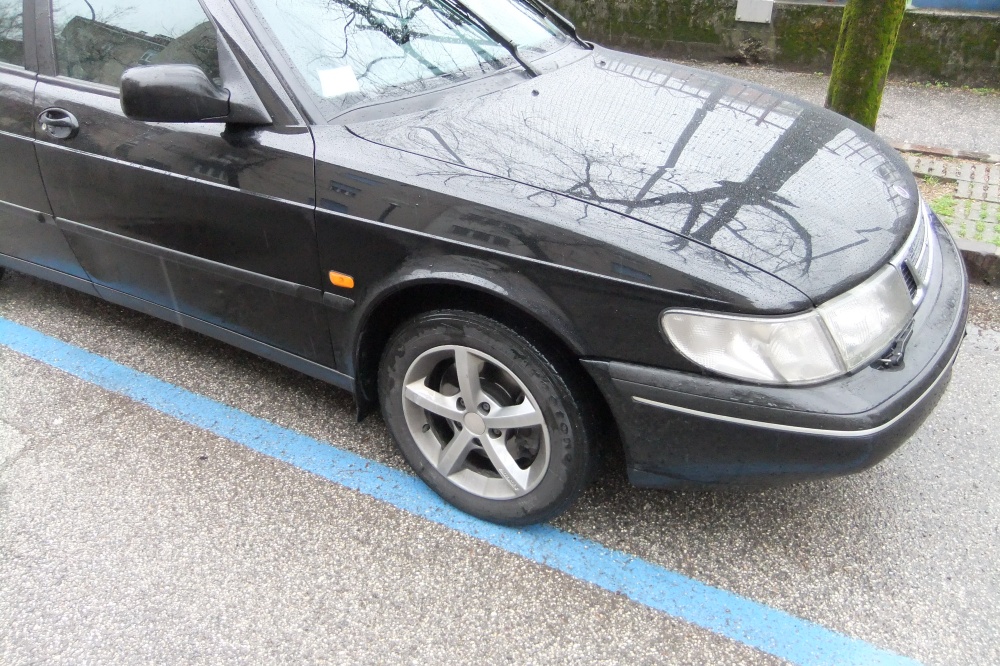

niente da fare, alla fin della fiera sta opel corsa mi caccia una bella botta speronandomi il fianco destro nella parte fra la portiera anteriore e il paraurti
io sono ormai con mezza macchina nella corsia opposta tant'è che chi proveniva in senso contrario è costretto ad arrestarsi (fra il resto il tipo mi ha dato pure il suo numero di telefono per dare la sua testimonianza qualora fosse servito)
scendo a vedere il danno e la mia auto si presenta in queste condizioni

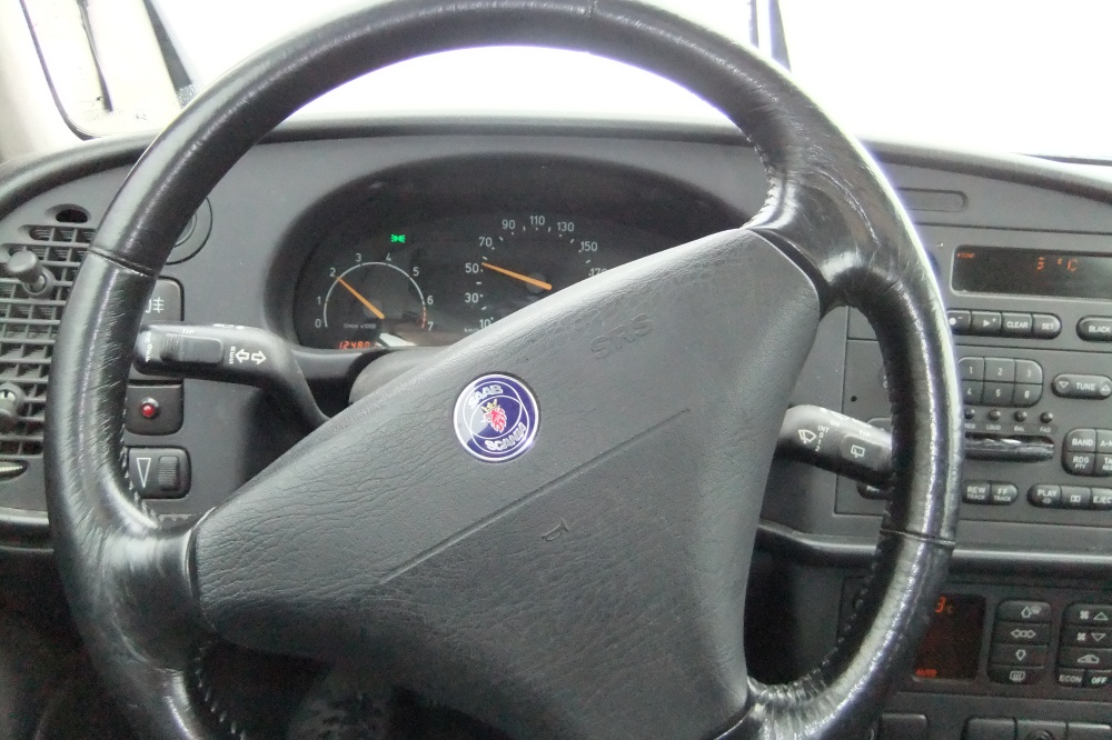

andando dritto il volante è in questa posizione!
sarà solo una questione di convergenza? ho ricontattato la signora che mi ha girato a suo figlio con il quale ci siamo concordati per una preventiva visita al gommista;

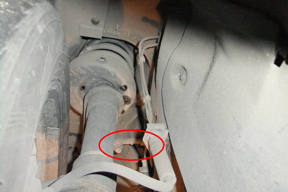

msessa sul ponte appare così
... non ci han neanche messo mano ...

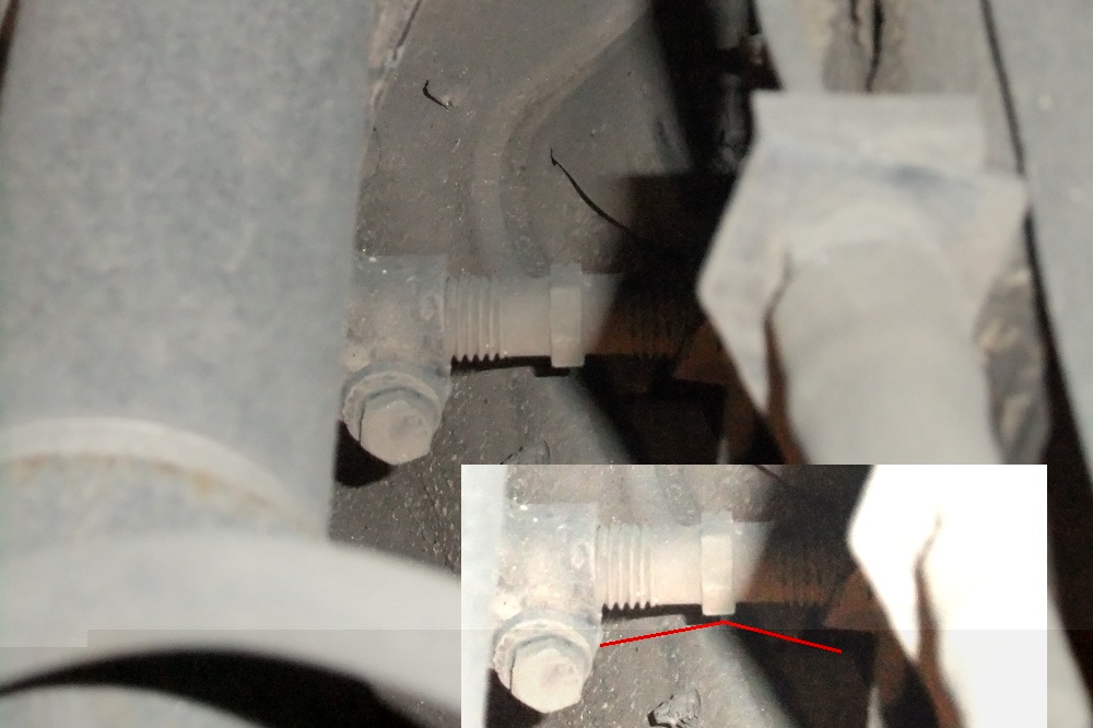

si è piegato un pezzo nello specifico quello con la doppia filettatura che serve appunto per regolare la convergenza
cioè la opel ha colpito col suo paraurti la mia ruota che al momento dell'urto era girata verso sinistra
ora la ruota destra, in seguito alla botta si "apre" sulla destra in seguito allla deformazione del pezzetto col doppio filetto che ha assunto (in foto non si apprezza) una deformazione (vista in pianta da sotto), simile a quella che ho evidenziato con la spezzata rossa

Letto il titolo e vista la prima foto ....non capivo dove poteca essere il danno ....poi leggendo ho compereso: ti ha preso sulla gomma!
Se si camia solo quel pezzetto ti è andata di lusso (e pure alla signora!)

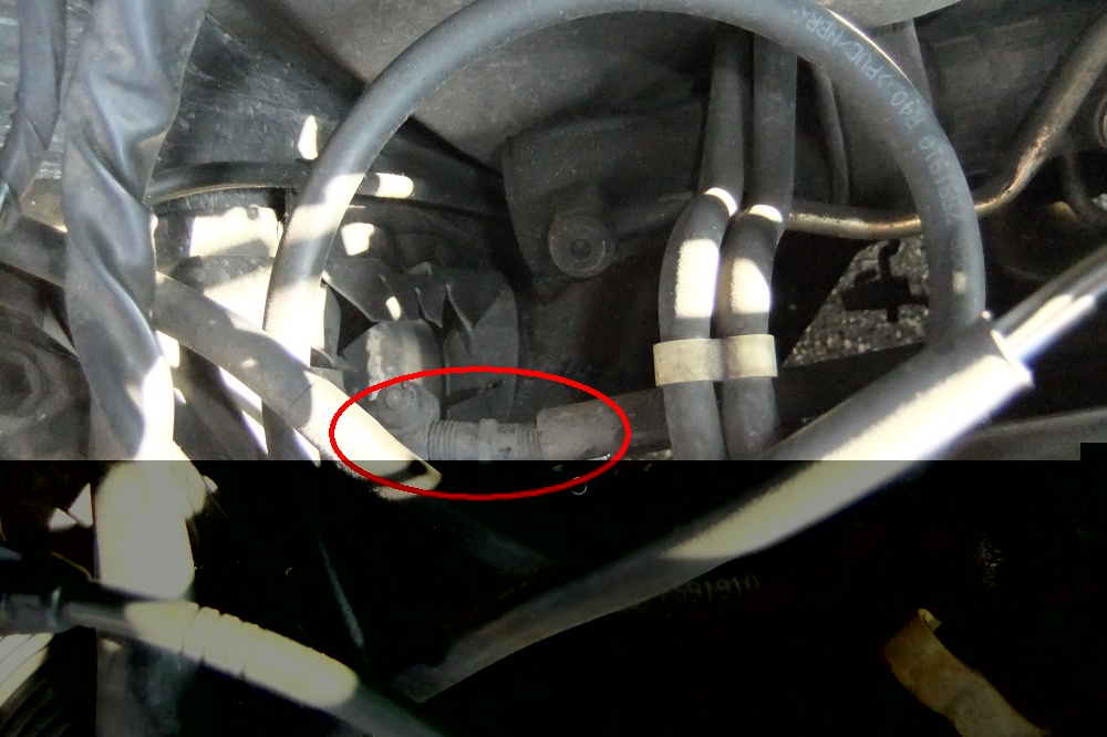

Dopo sommaria visita da parte di occhi esperti pare che la scatola dello sterzo sia a posto.
E' in forse la sostituzione del pezzo che dal manicotto con la doppia filettatura va alla scatola dello sterzo.
Da sopra la situazione è evidentissima;
