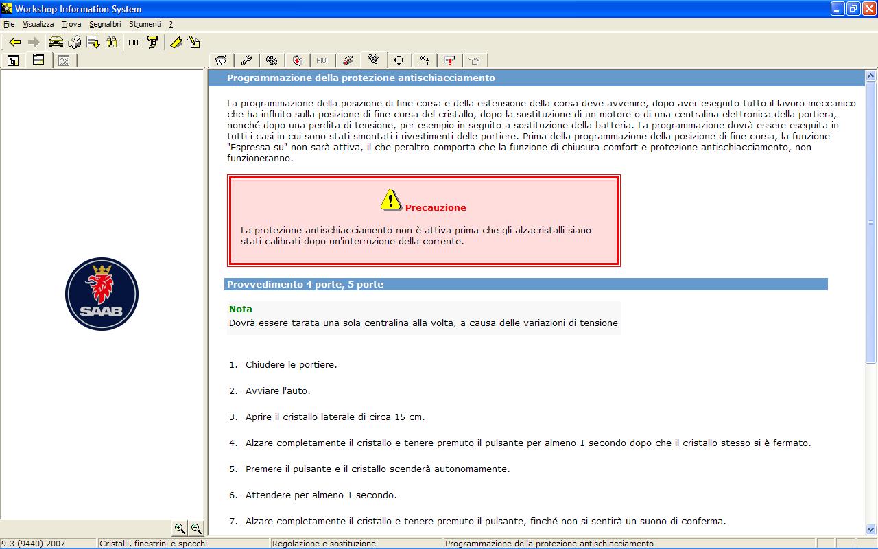

http://www.saabwayclub.com/forum/viewto ... i&start=60
Non mi par sia scritta sul manuale d'uso...
Re: 9-3NG 1.9TTid - Problema risalita finestrino e colpetti
Prova ad eseguire queste semplici operazioni e facci sapere se almeno un problema lo hai risolto. :)

Sul mio(M.Y.2003) c'è scritto,poi sul manuale degli altri anni non so......
