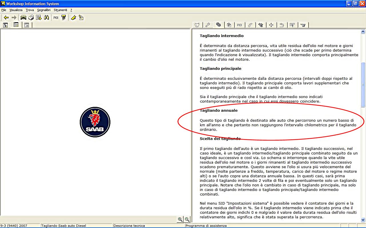

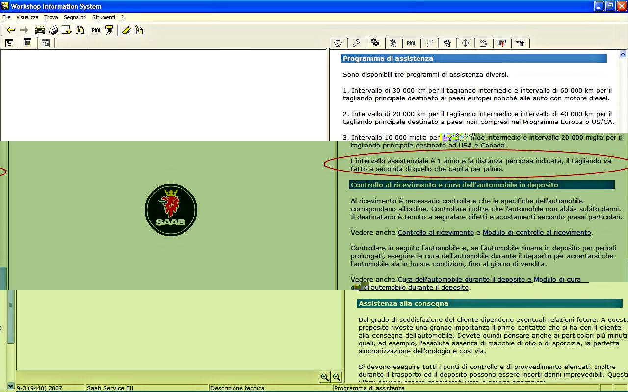

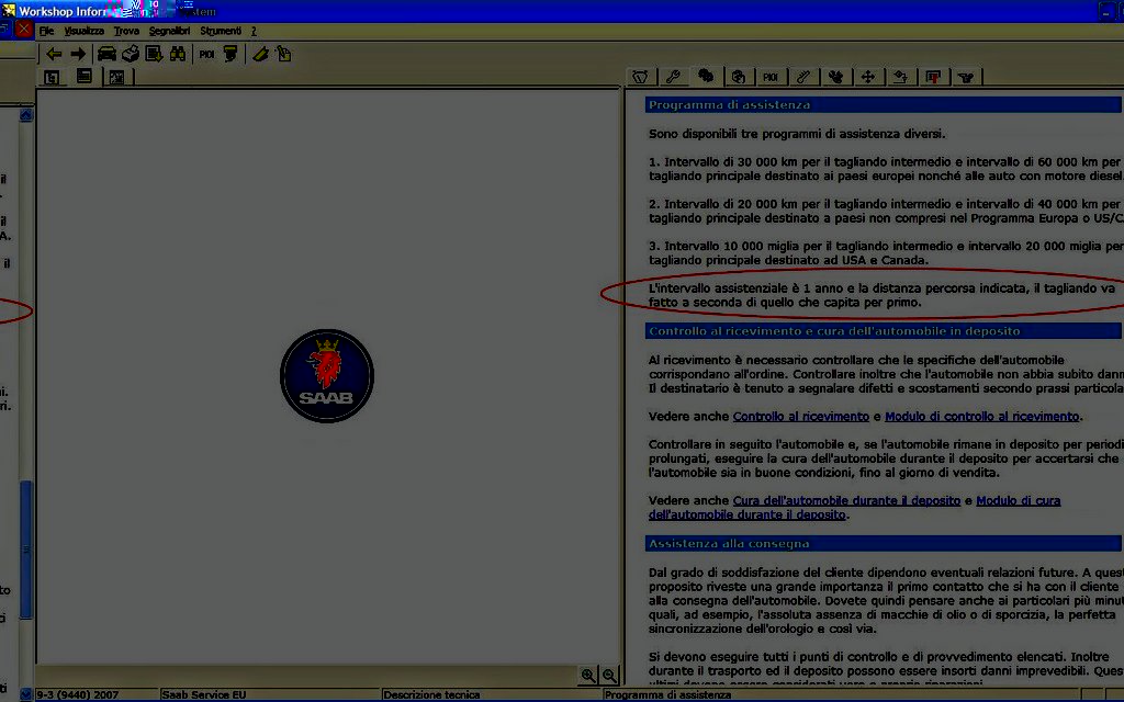

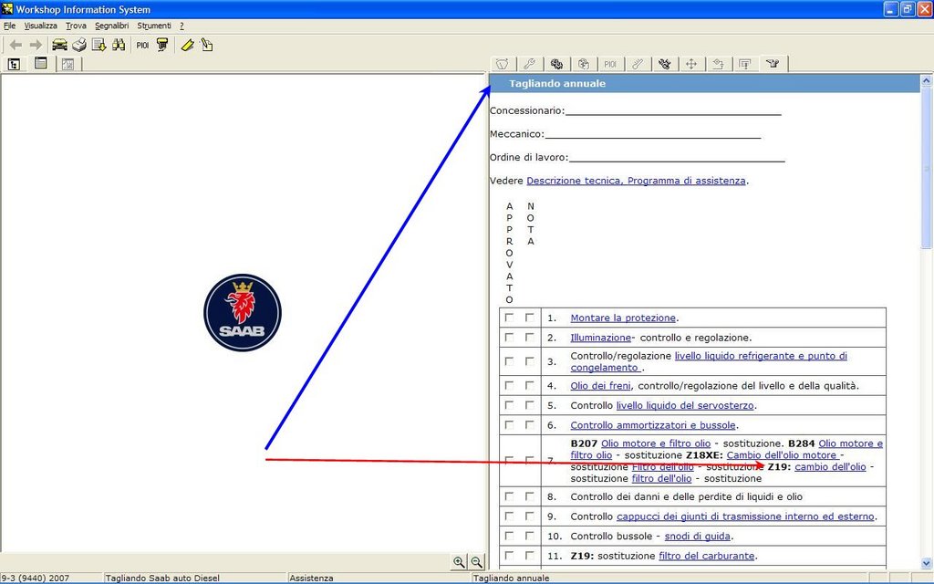

ho il libretto sotto mano, pagina 11:
saab 9-3 con motori diesel
Il primo tagliando DEVE essere effettuato dopo 30000km o dopo 2 anni, a seconda della scadenza che si presenta per prima.
- Scan05152011_134714.jpg (106.77 KiB) Visto 407 volte
- Scan05152011_134934.jpg (111.59 KiB) Visto 407 volte
9-3 Sport Sedan 1.9 Tid 150cv Vector 2006
- Messaggi: 19817
Re: 9-3NG - Tagliando 94.000km

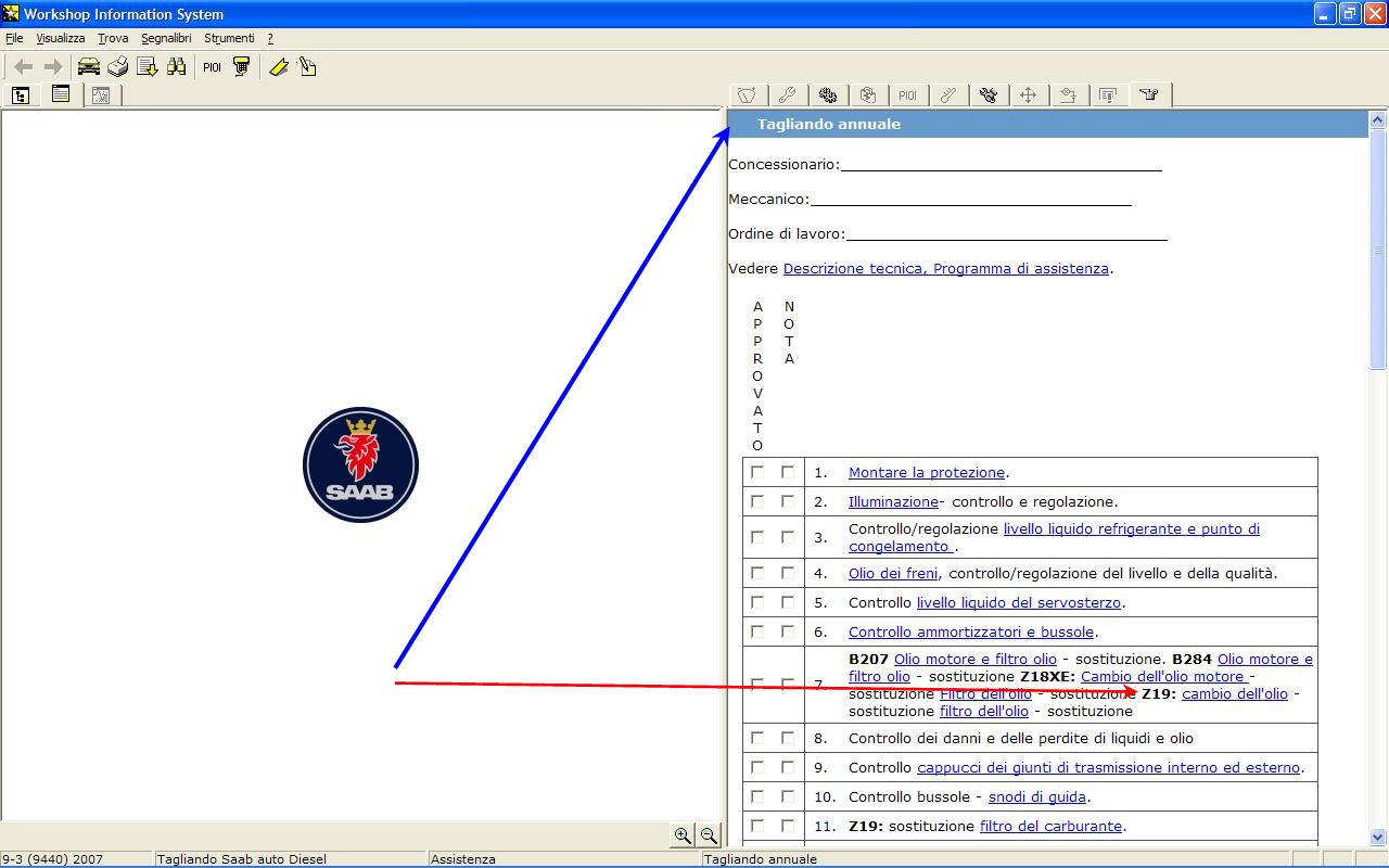

Vabbe Ale ma io non ho mai parlato di primo tagliando. Ho detto quello che c'è scritto alla sezione
Punti di intervento (del primo file che hai postato) :
e cioè : Ogni 30000 oppure una volta all'anno.
Il discorso del primo tagliando, può anche andare, è un po come la revisione: la prima la fai dopo 4 anni poi ogni due.
Però io a maggior ragione che ho l'auto nuova, non aspetto i due anni (parliamo di kilometraggi piccoli) ma lo faccio alla scadenza dei 12 mesi.
Tutto qua
Tutto qua
