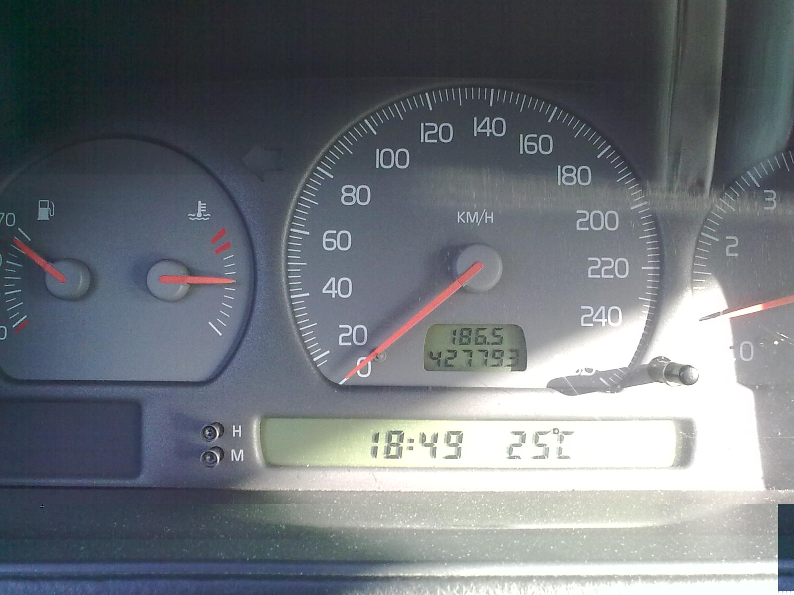

Lucantropo ha scritto:Vogliamo arrivare a 500,000 a tutti i costi !!!! :D :D
VOGLIAMO LA FOTO NEL TOPIC DEL CHILOMETRAGGIO!!!! :pirate:
P.S: ......mi pareva di aver visto una signora che continuava a fare testacoda col freno a mano stamattina a bordo di una cabrio....... :D :D :D :D :D :D
Re: Accanimento terapeutico sulla Volvova di mia madre
Per i 500,000 bisognerà aspettare ancora un bel po', mia madre non macina km allo stesso ritmo di mio zio (per fortuna.. :@ ).. ma posso accontentarvi con i 427 per ora.. :)

Bella la foto :)) :)) :)) :)) :))
