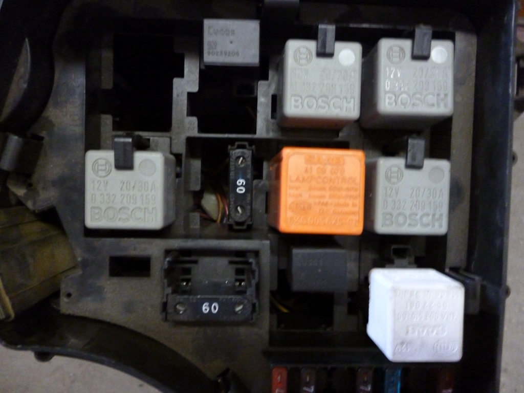

Ho appena staccato il fusibile n.4 e sembra che il commutatore funzioni bene ma mi ritrovo solo le luci di posizione le altre sono morte...guardando la scatola dei fusibili e relais la vedo cosi'....le posizioni dove c'è scritto "headlight" A e B sono vuote...
Secondo me mancano 2 relais delle luci:
Qualcuno puo' confermarmi che mancano 1 oppure ambedue i relais e sa se posso usare uno di questi che ho a disposizione dalla ex 900NG cabrio per fare una prova ?
Inoltre se qualcuno che ha una c900 Ep cabrio potesse postare una foto della sua scatola fusibili mi sarebbe di grande aiuto
Grazie
Grazie

Domanda sciocca: ma se han messo un fusibile, un motivo ci sarà, no?!
E se salta, o è quello la causa, i problemi son da ricercare da altre parti. Non so quanto sia salutare viaggiare senza
- Messaggi: 14838
Re: C900 - Devioluci "impazzito"
Quel fusibile e' delle daylight, per quei paesi dove si viaggia sempre a fari accesi, se quel fusibile lo metti non salta.
