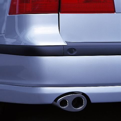

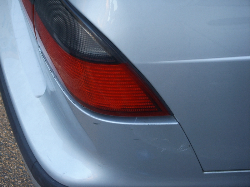

riprendo l'argomento perché la materia é sempre '98 vs '02, ma anziché i fanali '02 incastonati in carrozzeria e paraurti '98, mi trovo con carrozzeria/fanali '98 e paraurti '02 che non combaciano, come da foto:
ora l'indicazione più immediata che ho avuto é che con i fanali '02 tutto dovrebbe combaciare alla perfezione, ma mi é sorto il dubbio che, per quanto improbabile, ci sia qualcosa che manchi o sia sbagliato... anche perché a vedere lo scalino del baule, appena sotto la targa, allineato ai fanali centrali(a loro volta allineati ai fanali laterali), questo sembra non essere a filo, ma sta un po' più alto rispetto al bordo superiore del paraurti... é anche vero che a notare i fanali centrali in questa foto di una station wagon interamente '02,
sembra di intravedere nel margine inferiore dei fanali stessi - salvo problemi di grafica - che questi hanno una forma per cui "scendono" appena, andando a coprire, a sovrapporsi appena al suddetto scalino del portellone e in tal caso quindi (fosse anche per le sedan '02) la superficie esterna dei fanali '02 sarebbe un pelo diversa e un po' più estesa in altezza rispetto alla versione '98...
qualcuno ne sa qualcosa? Vinpret?
vinpret
Messaggi: 257
Iscritto il: giovedì 17 settembre 2009, 5:21
Re: 9-5OG - Intercambiabilità fanali posteriori '98-'02
#16 Messaggio da leggere da vinpret »
I fanalini del modello 02 sono leggermente più grandi per quanto riguarda l'allineamento del portabagagli penso che sia solo un problema di regolazione
