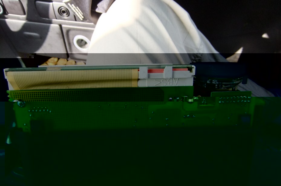

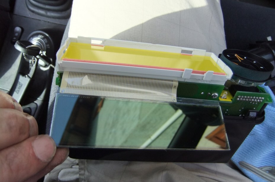

Ho smontato il SID e sono arrivato fino a questo punto.
Ora come devo proseguire per risolver eil problema dei pixel che mancano?

Collegalo, spingi su quel pezzo di plastica trasparente indicato dalle frecce,e controlla i pixel:
Se ricompaiono, vuol dire che è venuta meno la spinta elastica della plastica.
Ti basterà incollarci un pezzo di scotch spugnoso o di guarnizione adesiva per finestre, per aumentare la spinta sui contatti.

No, è ormai risaputo che i pixel non appaiono più (quindi non sono cancellati), solo perchè viene a mancare l'aderenza nel punto descritto, se si ripristina l'aderenza e si produce una ottima tenuta i pixel riappaiono.
la soluzione offerte dalle ditte di riparazione è addirittura quella di saldare le due parti.

I pixel sono grossi quanto un dito, è quasi impossibile che si brucino. Succede ai monitor per PC perché sono minuscoli.
Il problema è nella piattina che non fa contatto, infatti non spariscono singoli pixel ma righe intere.

porto come argomento la mia esperienza, io ho messo a posto entrambi SID+ACC, facendo da me. Per il SID ho acquistato il flat da una nota azienda (non cito) ho sostituito l'originale, cambiando anche i gommini atti a fare pressione, spesa circa 25 euro, lavoro fatto circa 6 mesi or sono, nessun problema, tutto ha rifunzionato perfettamente. Per l'ACC é stato un pochino più complicato in quanto la sola sostituzione del flat, non é stat sufficiente in quanto il display era rovinato a livello contatti, e per quanto fosse migliorato in ogni caso non mostrava tutto, a questo punto ho deciso di acquistare sempre on-line presso un'azienda italiana (non cito di nuovo) display + flat, arrivato in due giorni, sostituito l'originale, tutto perfetto. Il tutto sempre 6 mesi or sono circa.
Per i riferimenti, se a qualcuno servono, contattatemi pure.
Il lavoro é semplice e richiede circa 30 minuti sia per il SID che per l'ACC.
