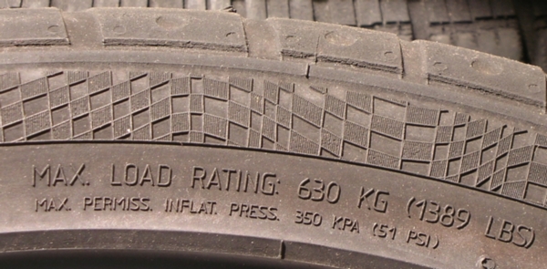

2.8 io la intendo come pressione minima (c'è scritto minima consigliata infatti, sia per alta velocità che per guida economica.. è risaputo che gomme più gonfie provocano minor attrito volvente.. avevo anche aperto un topic proprio per parlare di queste cose)...
Il pericolo "pressione eccessiva" non si pone a questi valori.. controllate sulle vostre gomme.. sulle mie (Conti SP2 di primo impianto) c'è scritto questo:
Pressione massima 350Kpa/51PSI (3.5Bar)... che è un valore nominale sicuramente con ampio margine di sicurezza (basti pensare che i ruotini si gonfiano a 4-4.5bar come pressione consigliata dal costruttore stesso).
Io le tengo a 3.2 (davanti, e mi pare 2.6-2.7 dietro) e sono soddisfattissimo.. sia del feeling che ne deriva, sia del consumo.. con la Sedan ci ho fatto 23.000km ormai.. girate a 18.000.. davanti erano al 50-60% dietro al 99% (giuro, praticamente non si sono consumate vedevo ancora i cerchietti sul battistrada dello stampo.. sono rimasto impressionato.
Parlo dei pallini che si vedono sulla striscia di centrodestra.. adesso a 23.000 passati (dopo aver fatto 5.000km davanti) sono appena visibili.. ma stanno andando via.
Anche sulla cabrio idem.. per l'assale anteriore, non tornerò mai più sotto ai 3.0 Bar.. sia per sensibilità di guida che per uniformità del consumo e conseguente maggior durata degli penumatici..
