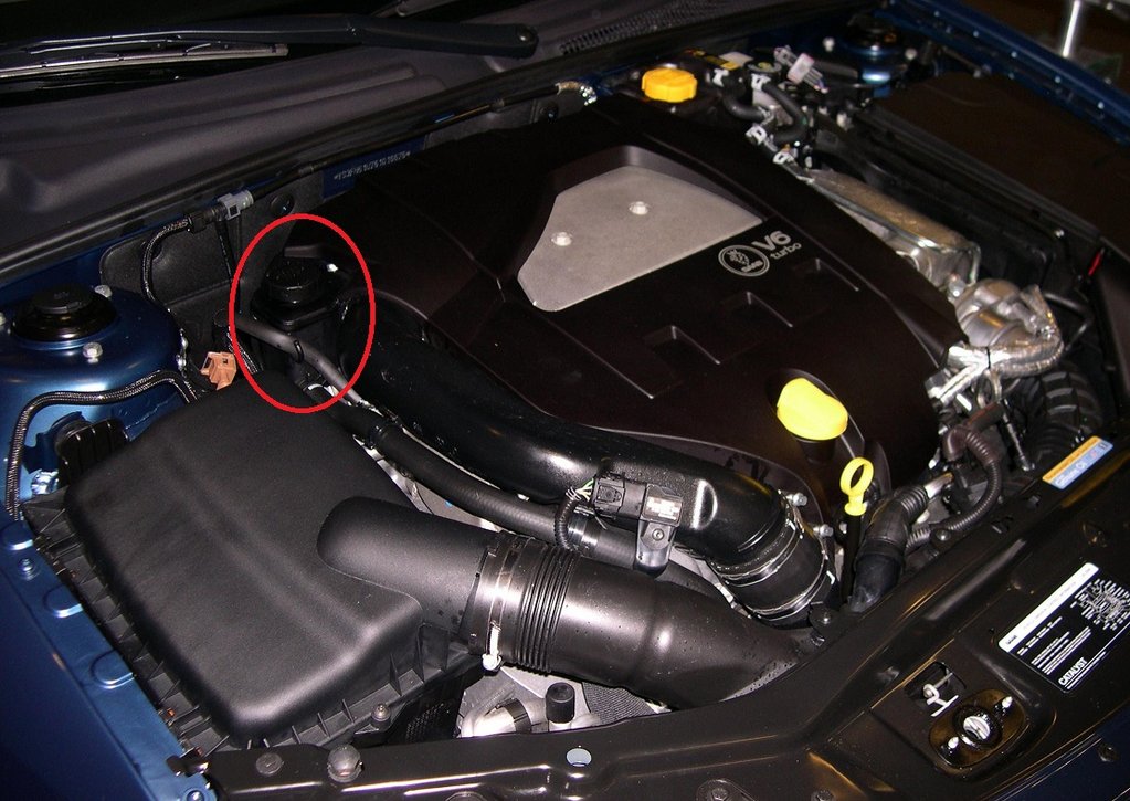

Guardando il motore, la vaschetta è sulla sinistra.......
Sull'astina del tappo c'è il range del min/max....
E c'è un'oring di tenuta che a me è capitato di cambiare perchè mi trasudava olio (e l'efficienza del sevosterzo era calata)....

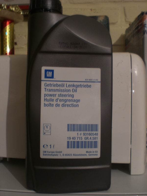

In caso servisse, l'olio è questo: 93160548.......
93160548 olio servosterzo.jpg (278.27 KiB) Visto 1266 volte
il costo in Opel, mi pare sia una quindicina di euro o poco più.
Consiglio (in caso di rabbocco): visto che la differenza fra min e max è un'inezia (ma fa la differenza) io ho preso una siringa (con una cannuccia attaccata) e ho estratto tutto il liquido possibile, sostituendolo (tanto una volta che ce l'hai glielo cambi)
