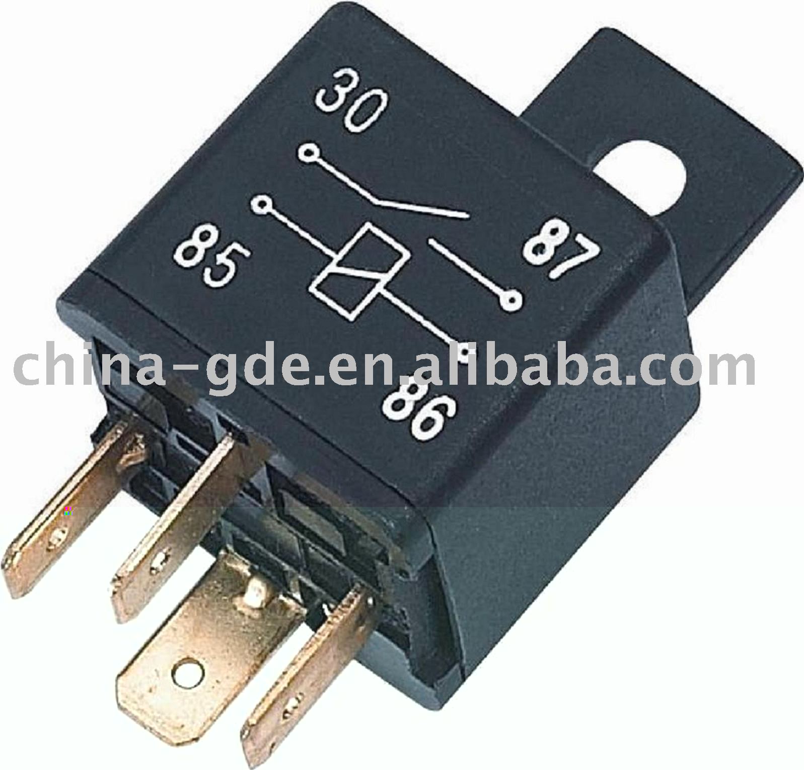

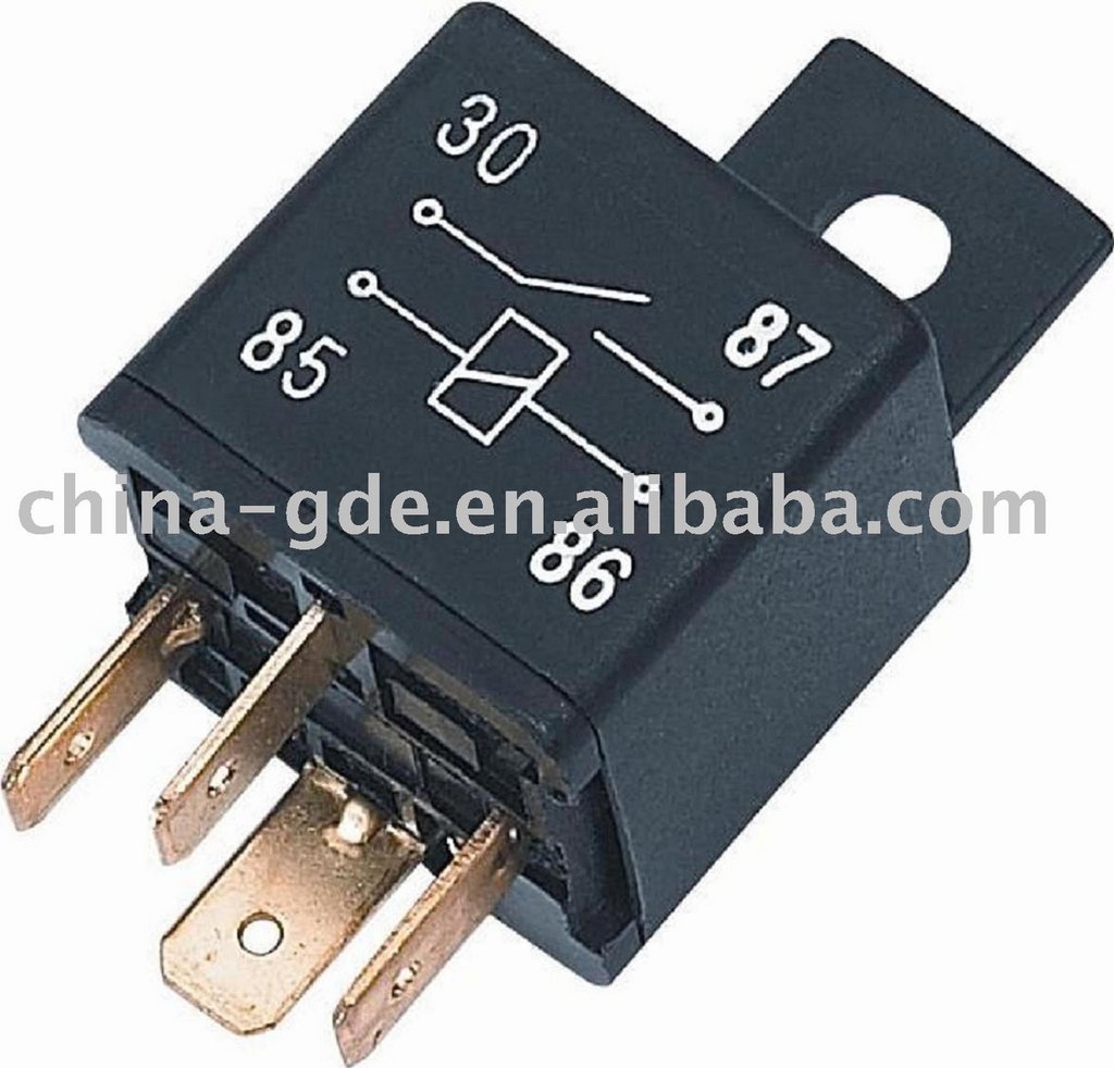

Allora ascolta Pillo, se il relè è quello che ho capito io, si trova nella stragrande maggioranza delle auto in circolazione. La sua funzione è quella di evitare di portare cavi molto doppi al devioluci a agli interruttori di manovra. Che difatto non comandano le varie utenze ma le bobine che si trovano all'interno di questi rele.
E' , in genere, fatto di quattro o sei contatti e la disposizione dei connettori è, nel 95% dei casi standard, non ti spiego il funzionamento perche probabilmente gia lo conoscerai.
Quello che voglio dire è che questo tipo di rele lo trovi in quasi tutti gli autoricambi. Tu lo sfili lo porti nel negozio e te ne fai dare uno identico. Anzi anzi, potresti fartene dare anche uno di amperaggio maggiore cosi che ti possa durare più a lungo. Costo, come gia detto, circa 5 euri.
Ora io voglio sperare che i 140 euri spesi non siano per la sostituzione del solo relè, in caso contrario sarebbero da .........(mi fermo per non essere volgare)

cmq il relais difficilmente si rompe,se lo si apre si nota che le saldature non fanno piu bene contatto fra di loro,basta ripassarci stagno nuovo e il torna come nuovo,anche perchè non è il classico relais ,all interno cè un circuito stampato con diversi componenti elettronici

viggen ha scritto: non è il classico relais ,all interno cè un circuito stampato con diversi componenti elettronici

no,quello e' multipurpose e ce n'e' piu' di uno ,(fari posizione,anabbaglianti),quello che ho cambiato e' quello della HELLA ed e' questo:
(il primo della videata,quello alto per capirci ed arancione) :
http://www.thesaabsite.com/93/93relays.htm
e come potete vedere c'e' una bella differenza di prezzo con quello multipurpose
