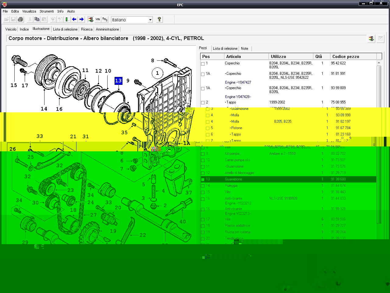

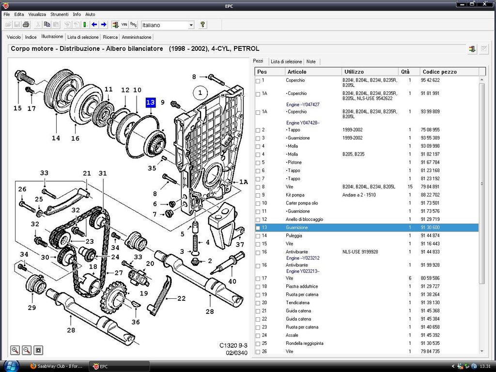

Sono appena tornato dall'officina Saab, ho sostituito il pezzo 11 e già che c'ero, vista che costa solo 4 euro, anche l'O ring 13 e così ho risolto il problema dal lato distribuzione :))
Mentre per la perdita che ho dal lato opposto, si tratta di un paraolio del cambio, ma per arrivare a cambiarlo di deve prima tirare giù la sospensione e siccome il meccanico aveva dei tempi da rispettare, mi sono fatto dare il pezzo e lo farò sostituire con calma dal mio meccanico vicino casa, tanto la perdità è molto lieve.. se la si lascia ferma per un paio d'ore non fa in tempo neanche a fare una piccola goccia per terra.
