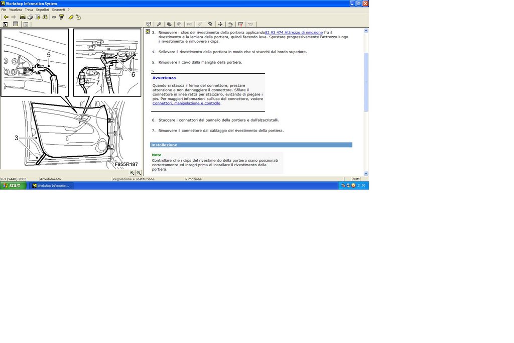

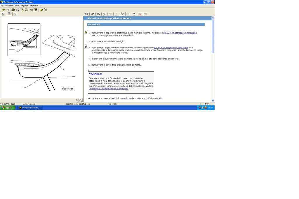

[quote="SDEP"] come fare ad aprire il pannello per dare una controllata?/quote]
La procedura dovrebbe essere questa, prova un po :)

Ho smontato la porta, facendo anche una discreta fatica.
Mi sembra che sia il motorino, bruciato in corto....
