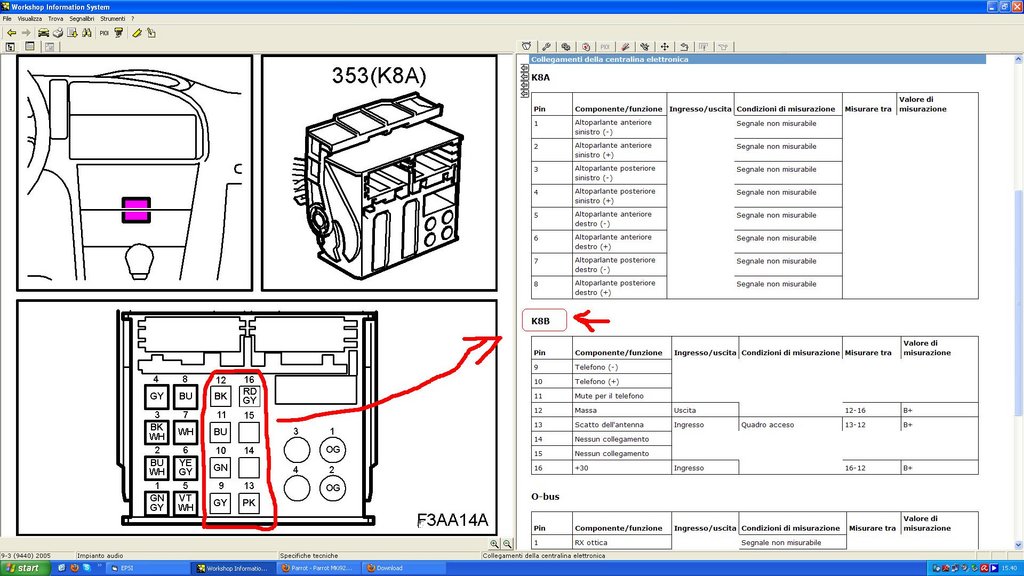

Ammesso che per mk9200 si intenda MKi9200, io personalmente uso un sistema univwersale che va benbissimo poer tutti quei viva voce che hanno una uscita line (pre) e un mute autoradio. I Parrot sono tutti dotati di queste uscite a parte il vecchio modello base CK3000.skynet71 ha scritto:Buongiorno a tutti sono nuovo del sito e vorrei chiedere quanto segue:
Ho acquistato un kit vivavoce parrot mk9200 che volevo installare sulla mia saab 9.3 cabrio del 2005, a detta del tecnico della saab e di un rivenditore della mia zona questo kit è compatibile, ma quando mi sono messo ad installarlo ho scoperto che i cavi non vanno bene.
A tal proposito volevo chiedere se qualcuno ha idea di come posso fare per installarlo, esiste un cavo/adattatore da autoradio saab a normale da poter acquistare ?
In attesa di un Vs riiscontro Vi saluto
Andrea
Per l'MKi9200 i collegamenti sono questi:
Usate i fili NERO, ARANCIO E ROSSO per alimentare il viva voce (mi raccomando il sotto chiave +15!!) tagliandoli dai connettori iso collegati. Poi usate i fili MARRONE E BIANCO (line out viva voce) e il filo GIALLO (mute) collegandoli ai fili nelle posizioni 9, 10 e 11 nella spina della unita' radio EHU sezione H8B (se esistenti, altrimenti usate pin uguali a quelli usati nelle spine iso o addirittura recuperandoli dai connettori iso appena eliminati per le alimentazioni) come mostrato dalla immagine che allego. Finito!
Gia'? Si si, in questo modo quando squilla il telefono, tutto il sistema si ammutolisce e commuta sul segnale in ingresso del telefono, quindi sentirete la telefonata dagli altoparlanti originali. Sul display appare la scritta "Telefono".
Per qualsiasi cosa sono qua.
Marco

Ciao scusa il ritardo nel rispondere, più che a fare il cablaggio sono riuscito finalmente a staccare i vari moduli dell'autoradio senza rovinare niente. Ho provato a fare un primo cablaggio utilizzando un cavetto adattatore (da cavo saab a cavo iso) che mi ha prestato un mio amico, ma ho visto però non mi funziona, a giorni proverò come mi hai indicato tu, una domanda, ma cosa vuol dire quando dici: " (mi raccomando il sotto chiave +15!!)" PS sto cercando anche di smontare la parte interna dx del passeggero dove far passare il cavo del microfono.

Mi raccomando di collegare il filo arancio ad un sotto chiave valido. NON collegarlo ad un positivo fisso!!!!skynet71 ha scritto:Ciao scusa il ritardo nel rispondere, più che a fare il cablaggio sono riuscito finalmente a staccare i vari moduli dell'autoradio senza rovinare niente. Ho provato a fare un primo cablaggio utilizzando un cavetto adattatore (da cavo saab a cavo iso) che mi ha prestato un mio amico, ma ho visto però non mi funziona, a giorni proverò come mi hai indicato tu, una domanda, ma cosa vuol dire quando dici: " (mi raccomando il sotto chiave +15!!)" PS sto cercando anche di smontare la parte interna dx del passeggero dove far passare il cavo del microfono.
