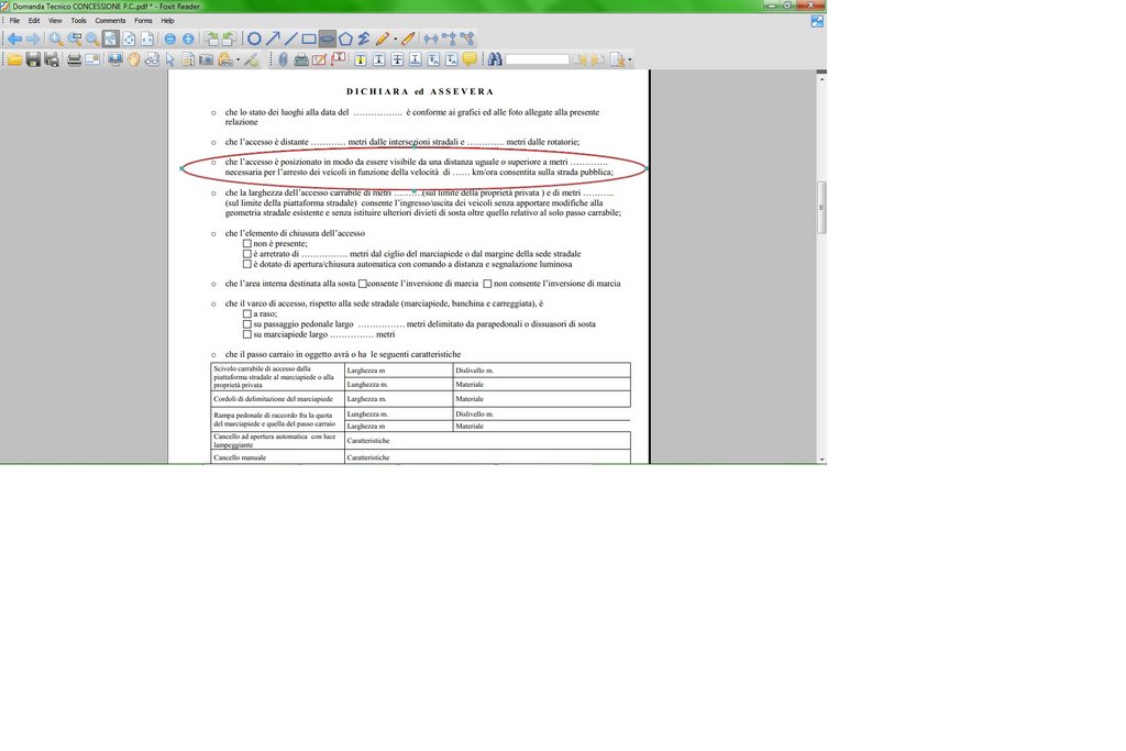

Al comune, in allegato alla pratica per la richiesta di autorizzazione all'uso di un varco carraio, voglio anche una serie di documentazione tra cui una relazione tecnica in cui è demandato al dichiarante l'onere di rispondere a vari quesiti specifici.
Tra questi ce n'è uno in cui si chiede proprio di conoscere questa distanza.
Sotto c'è proprio una parte della richiesta che devo compilare ed in rosso il quesito per il quale ho aperto il topic.

ma noooooo!!! ti sei fatto una sega mentale inutile, secondo me.
il modulo che hai postato è mal scritto... si potrebbe interpretare come l'hai interpretato tu... ovvero che devi indicare lo spazio di arresto del veicolo...quale veicolo poi?? una panda vecchia, una saab, un tir???
io credo che nel modulo si deve intendere la parola "necessaria" con la parola "sufficiente"... giusto un concetto leggermente diverso :)
rileggendola in questo modo, quella che devi indicare è la distanza OGGETTIVA da cui si vede l'ingresso quando si sopraggiunge... e INDIPENDENTE da veicolo e guidatore.
Così ha senso ed è inopinabile :)
prova a rifare il modulo con quella parola lì... riscrivendolo daccapo (se non è carta filigranata, qualcunque domanda può essere scritta su un foglio non prestampato)

No Mauro, vogliono sapere proprio la distanza in metri purtroppo (quando andai a chiedere info mi fece dare un'occhiata a qualche pratica che aveva la, in particolar modo per capire la tipologia specifica di grafici che volevano) .
Poi per precisazione quel modulo è quello che rilascia il comune, non l'ho compilato io. Io per essere più chiaro devo riempire gli spazi dove ci sono i puntini.
Se vuoi dare un'occhiata questo è il modulo completo che il tecnico deve compilare.
(Poi se volete vi spiefgo perche lo sto facendo io e non un tecnico....)
Domanda Tecnico CONCESSIONE P.C..pdf
(246.85 KiB) Scaricato 33 volte

io insisto... possono volere quel che gli pare, ma la domanda è mal posta.
io non firmerei mai, sotto la mia responsabilità, uno spazio di arresto in metri a partire da una velocità... che senso ha???
mentre la distanza di visibilità è una cosa misurabile, asseverabile, ripetibile.
fossi io, scriverei una relazione tecnica ben dettagliata senza quel numero maledetto, e senza usare il loro modulo di cacca... e metterei in calce la richiesta di una risposta scritta in caso di rifiuto con le motivazioni tecniche... voglio vedere quale geometra del comune si prende la briga di respingerla, se al tuo vicino l'hanno approvata.
comunque, la formula deriva da questo sistema (fisica I)
V= Vo + a*t
S= So + Vo*t + 1/2*a*t^2
dalla prima trovi il tempo di arresto ponendo V=0 (ipotesi di decelerazione costante), dalla seconda lo spazio.
Vo è la velocità iniziale, So la posizione iniziale, puoi mettere =0, mettendo l'origine nel punto dove inizia la frenata.
il problema posto così è banale... ma a... quanto vale a??
(cioè l'accelerazione)
bisogna tirare in ballo questa, dove F è la forza frenante (che dipende dall'attrito delle ruote a terra, che dipende dall'usura, e poi dai freni), ed m è la massa... facile, un numero minore di 550 quintali (peso limite dei veicoli omologati)...
F=m*a
se non bastasse... forse con la conservazione della quantità di moto si può eliminare qualche incognita..
q=1/2*m*v^2
ah, manca anche il grado di attenzione dell'autista, e la sua forza sul pedale...
insomma, fai leggere questo post in comune...
