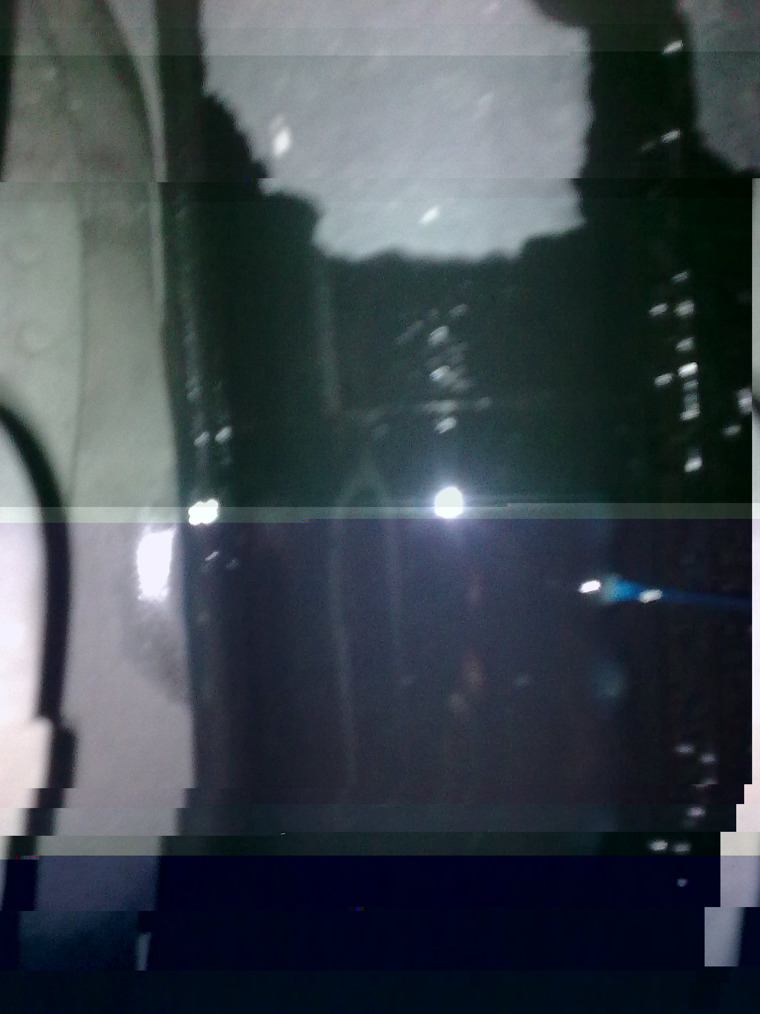

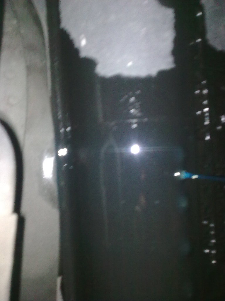

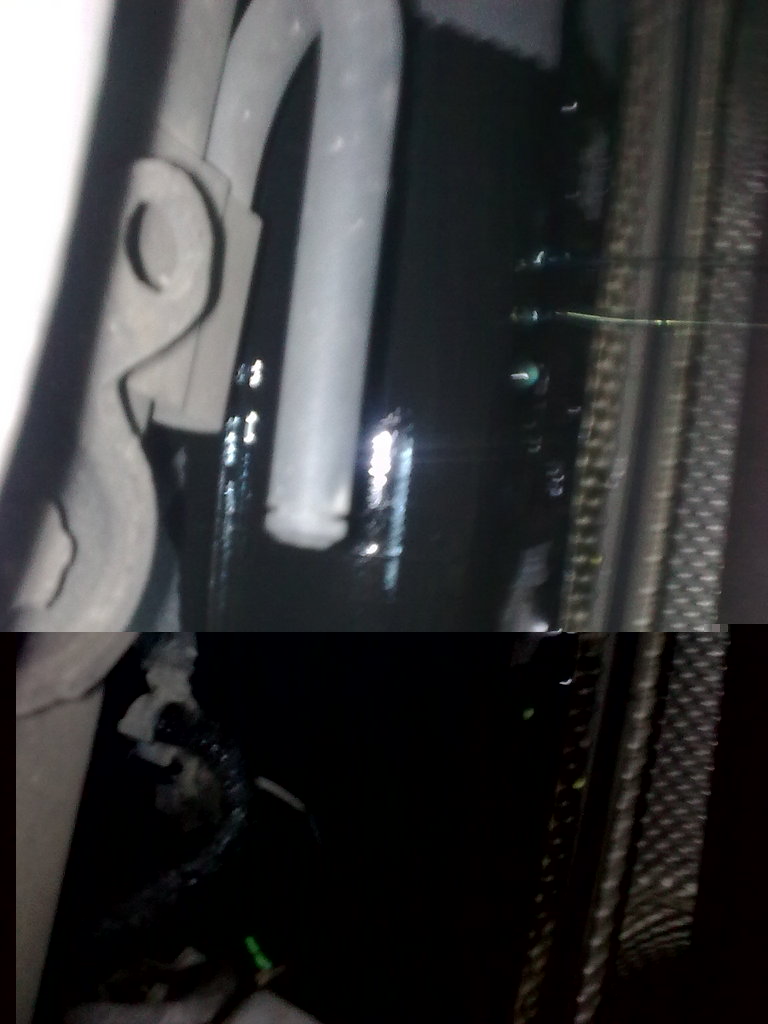

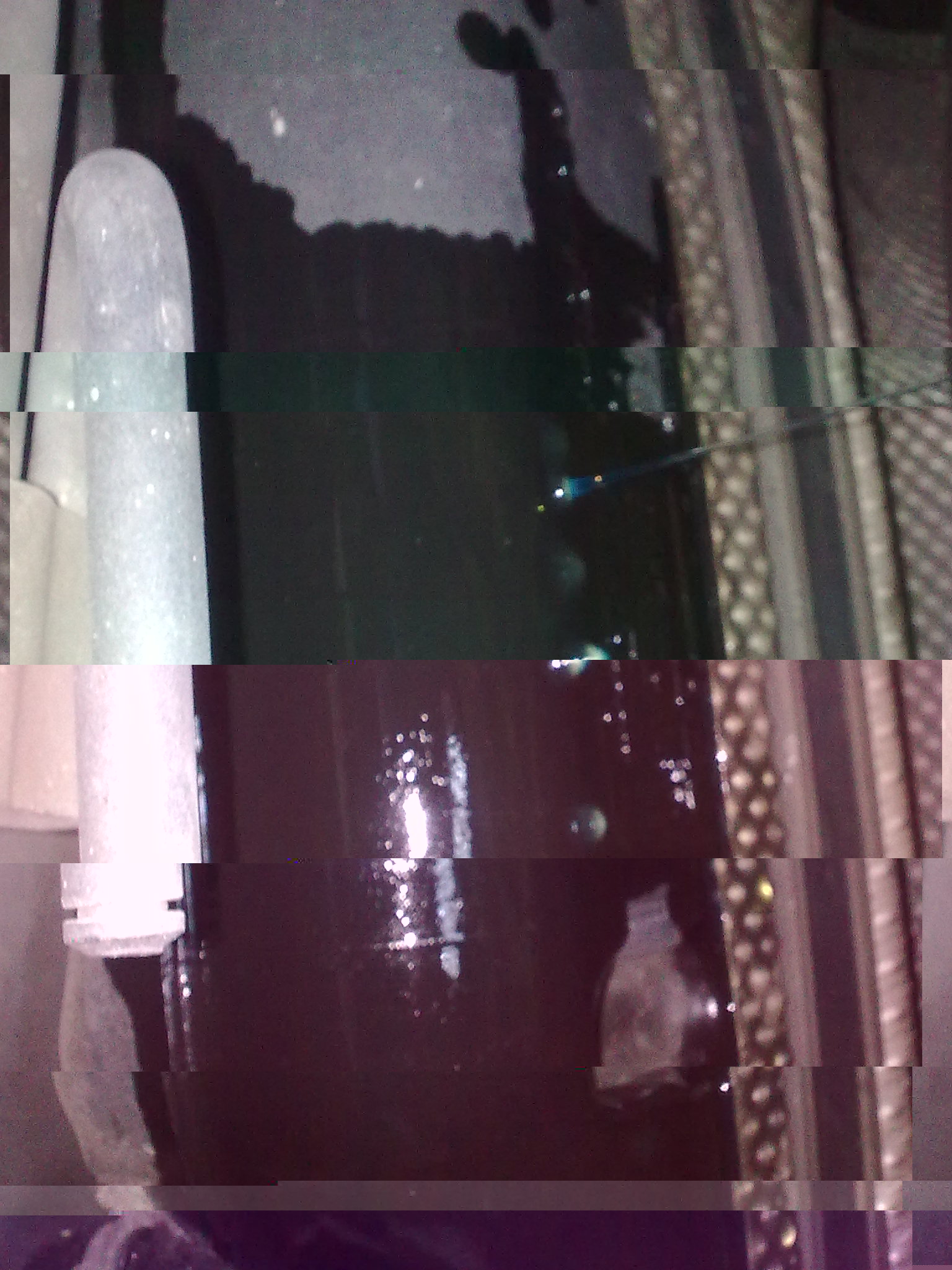

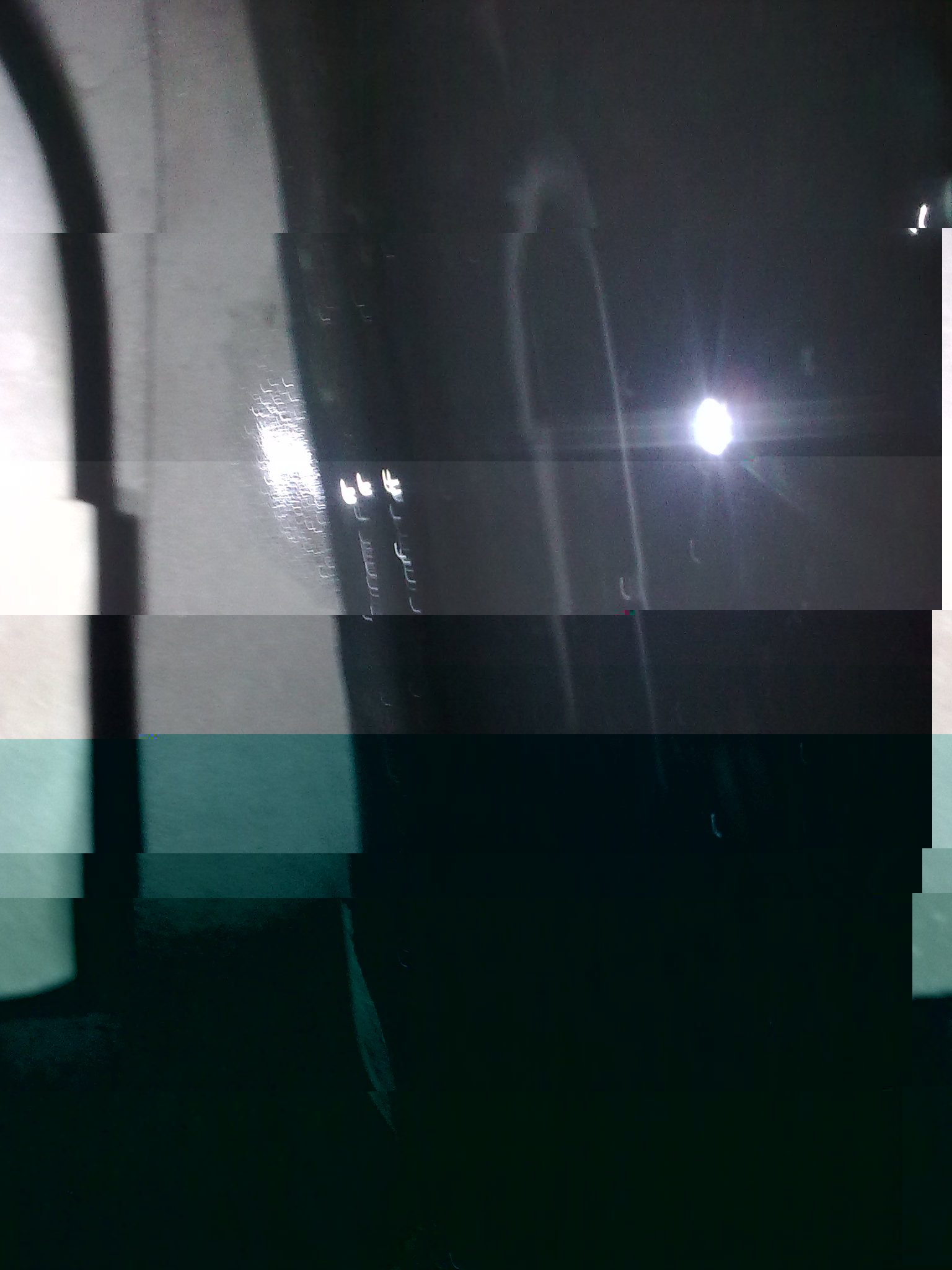

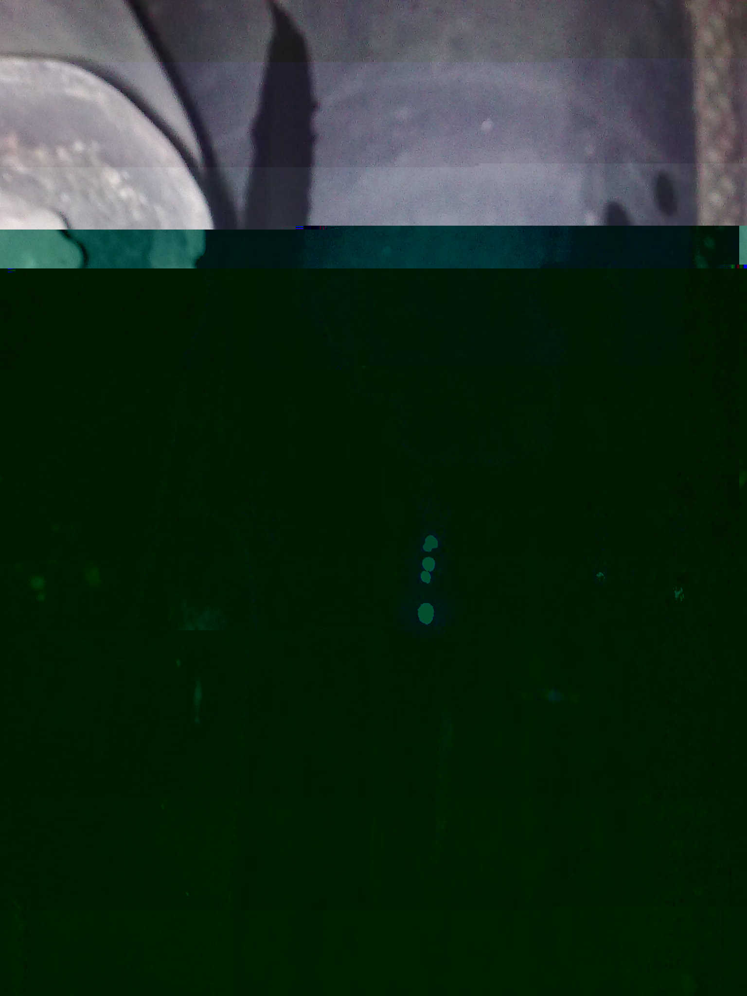

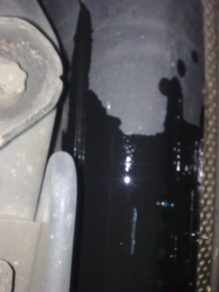

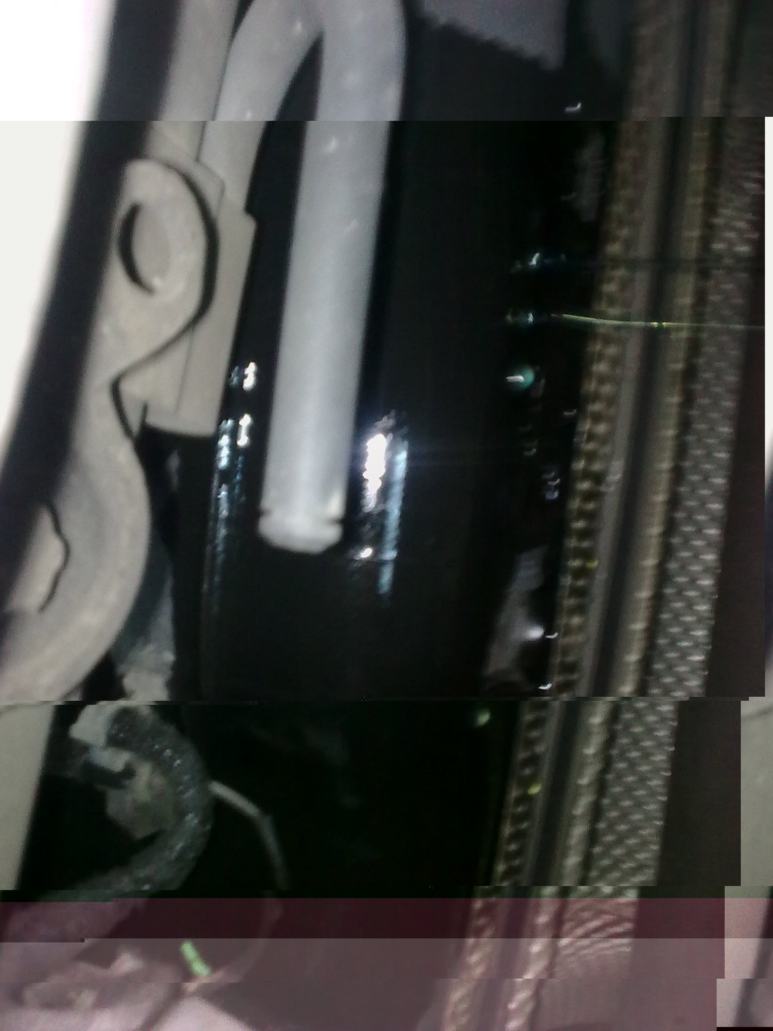

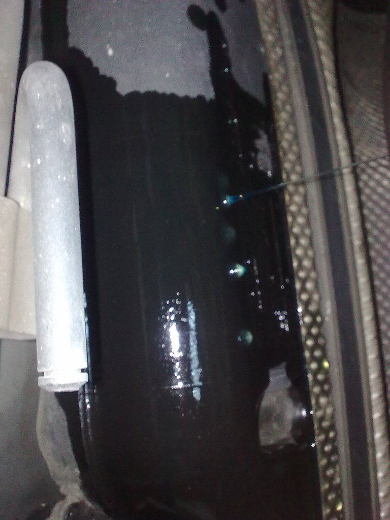

ragazzi...ci risiamo.....piscia ancora....e non è colpa della pressione....oggi ho fatto rifornimento da 2 taniche da 25 litri che avevo in casa...il rifornimento è fatto con una gomma e va per caduta..(come imbottigliare il vino... )
quando ho sentito il gasolio salire per il tubo del serbatoio mi son fermato...e dopo un attimo.....ha cominciato a pisciare per terra....
ho fatto un paio di foto col cell...ma tra il buio e il gasolio a terra non son venute un gran che...io ve le metto comunque....
che sarà?.....
