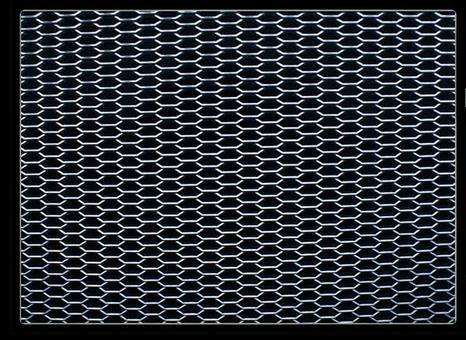

UNA GRIGLIA come questa ?
sul paraurti comunque c'e' un sensore di temperatura, e' per questo che non partiva!
- griglia.JPG (55.83 KiB) Visto 4157 volte

Ogni estate mi ritrovavo il radiatore del clima bucato per sassi..ne ho cambiati 2...sotto consiglio del meccanico siccome è un difetto mi sembra anche non ricordo di che Opel mi ha fatto mettere una griglia tipo a nido d'ape sotto il paraurti dove c è il radiatore...da allora nessun problema.. La vlVector ha il paraurti molto libero senza nessuna griglia rispetto all'Aero.
