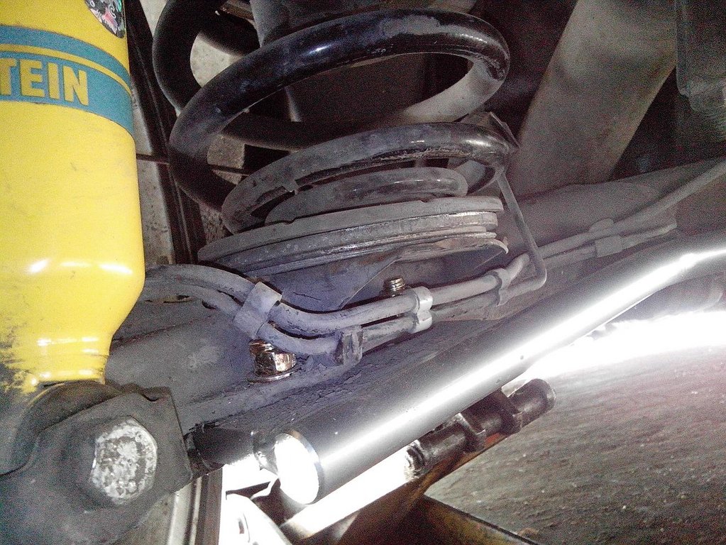

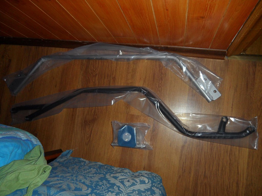

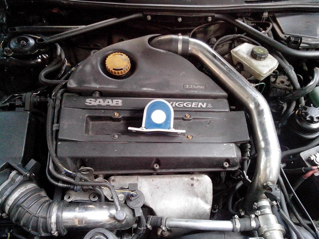

ERA UN PO CHE DOVEVO FARLO,FINALMENTE SO RIUSCITO A PRENDE ST A ROBBETTA DAGLI STATES....

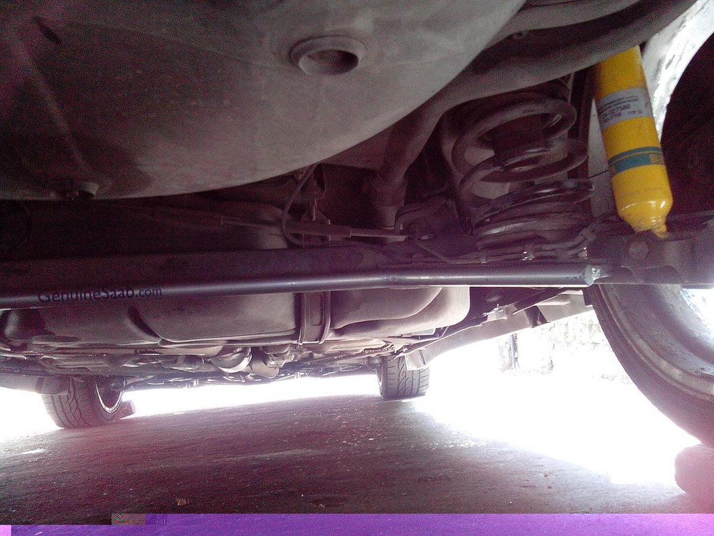

BARRA ANTIROLLIO POSTERIORE 22MM

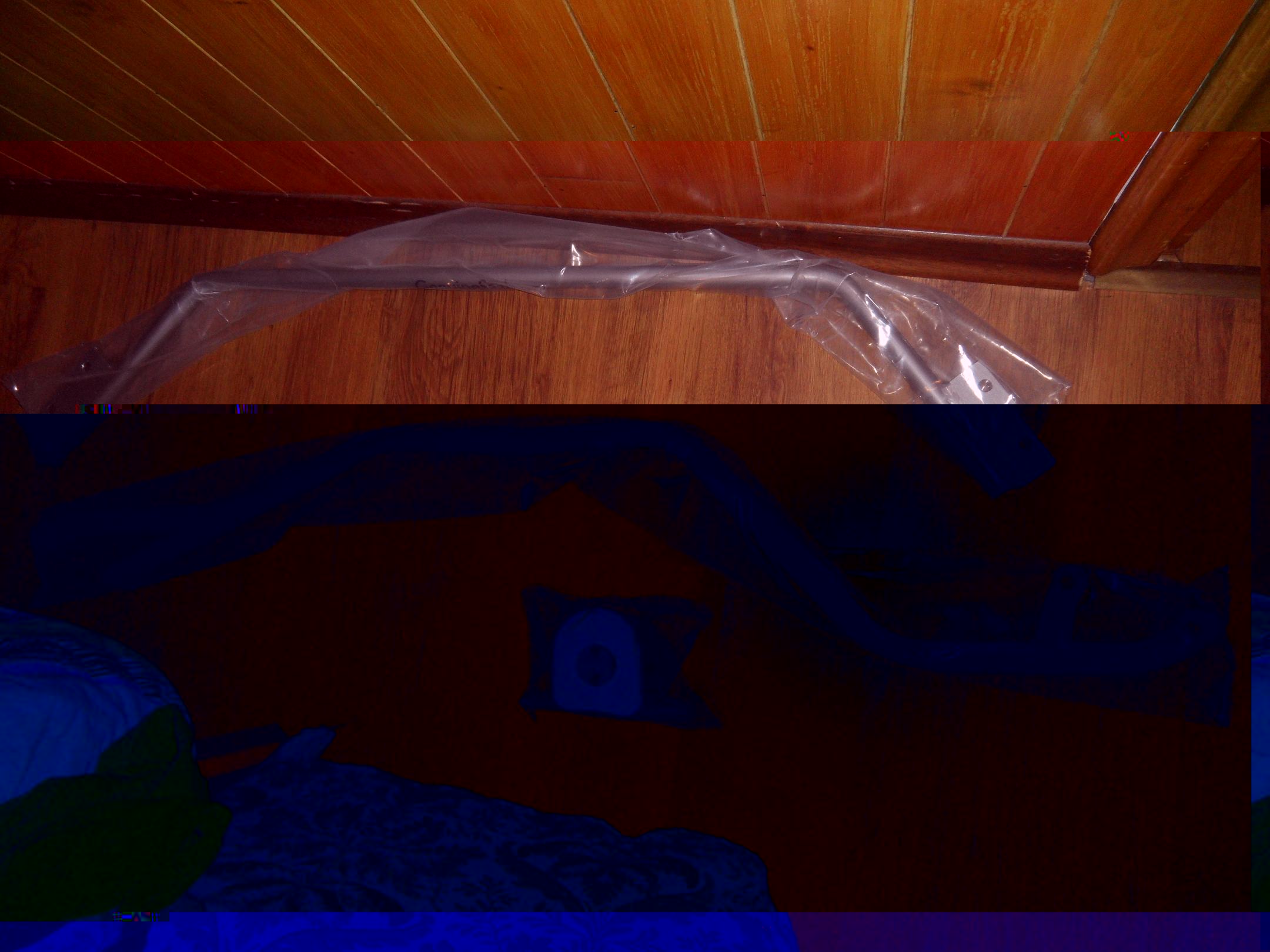

BARRA DUOMI TAGLIAFERRO

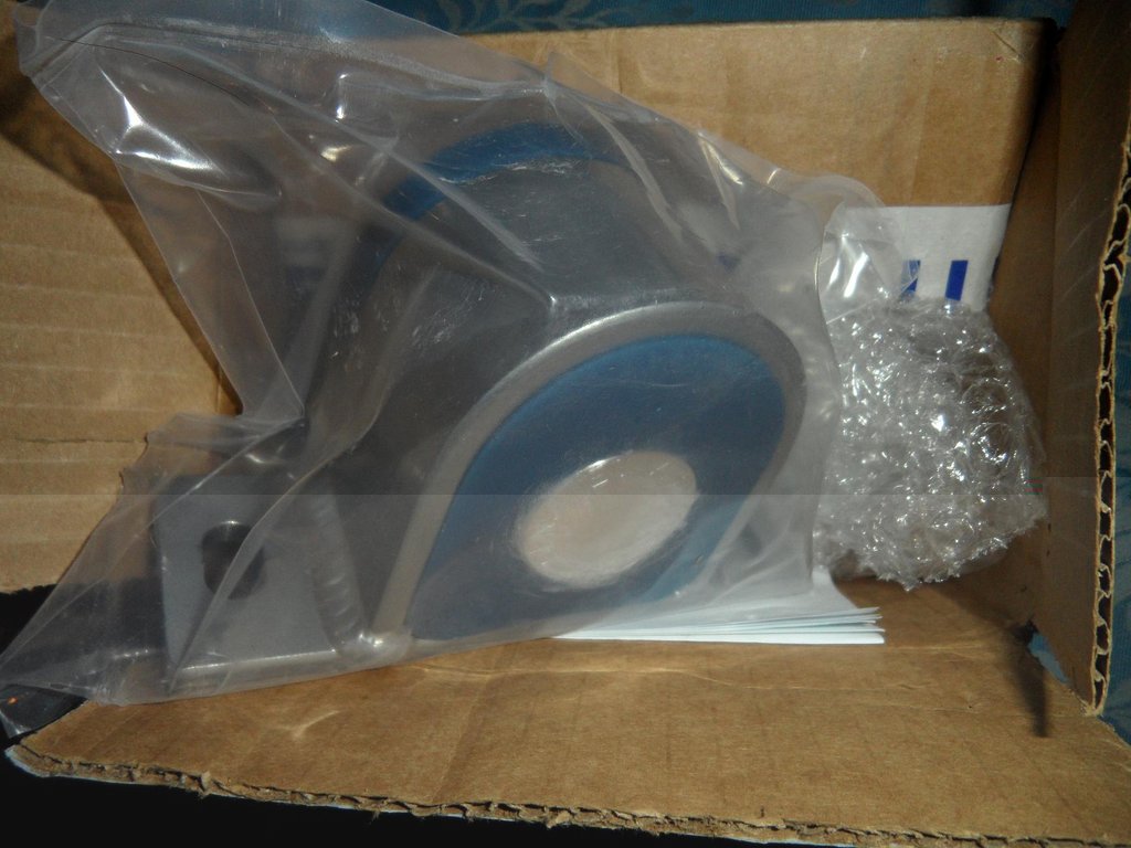

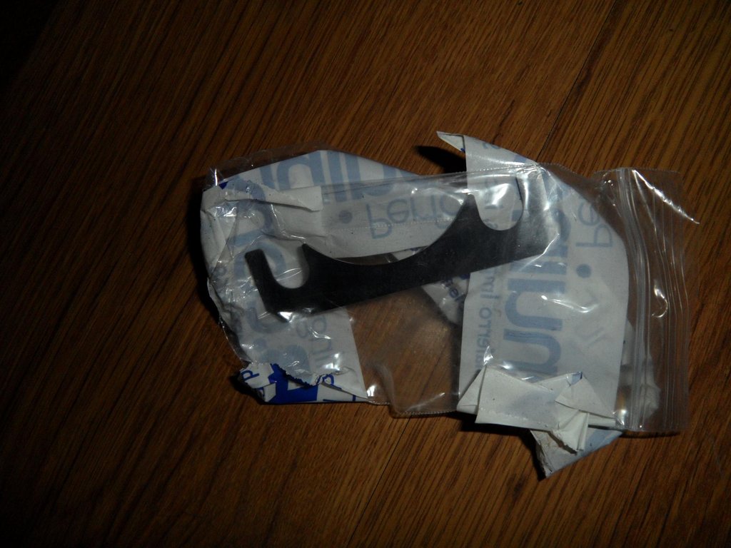

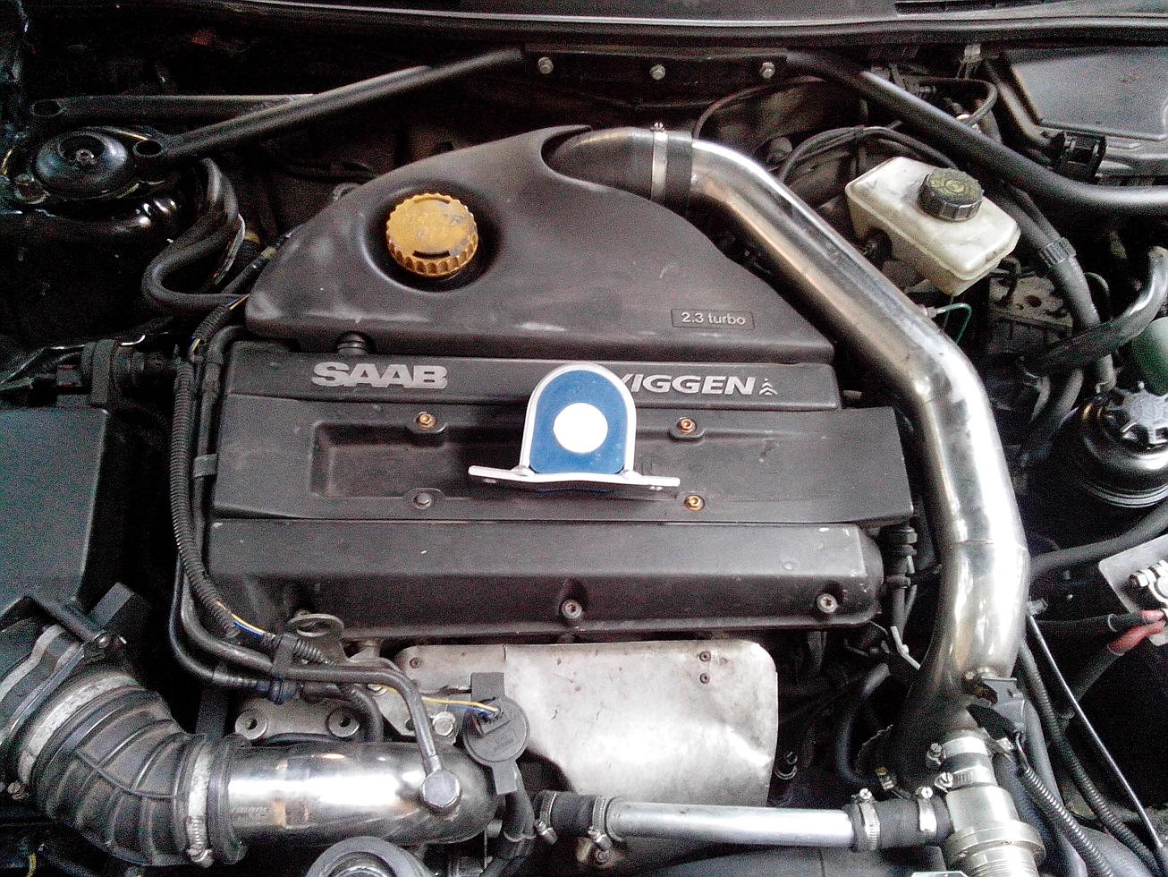

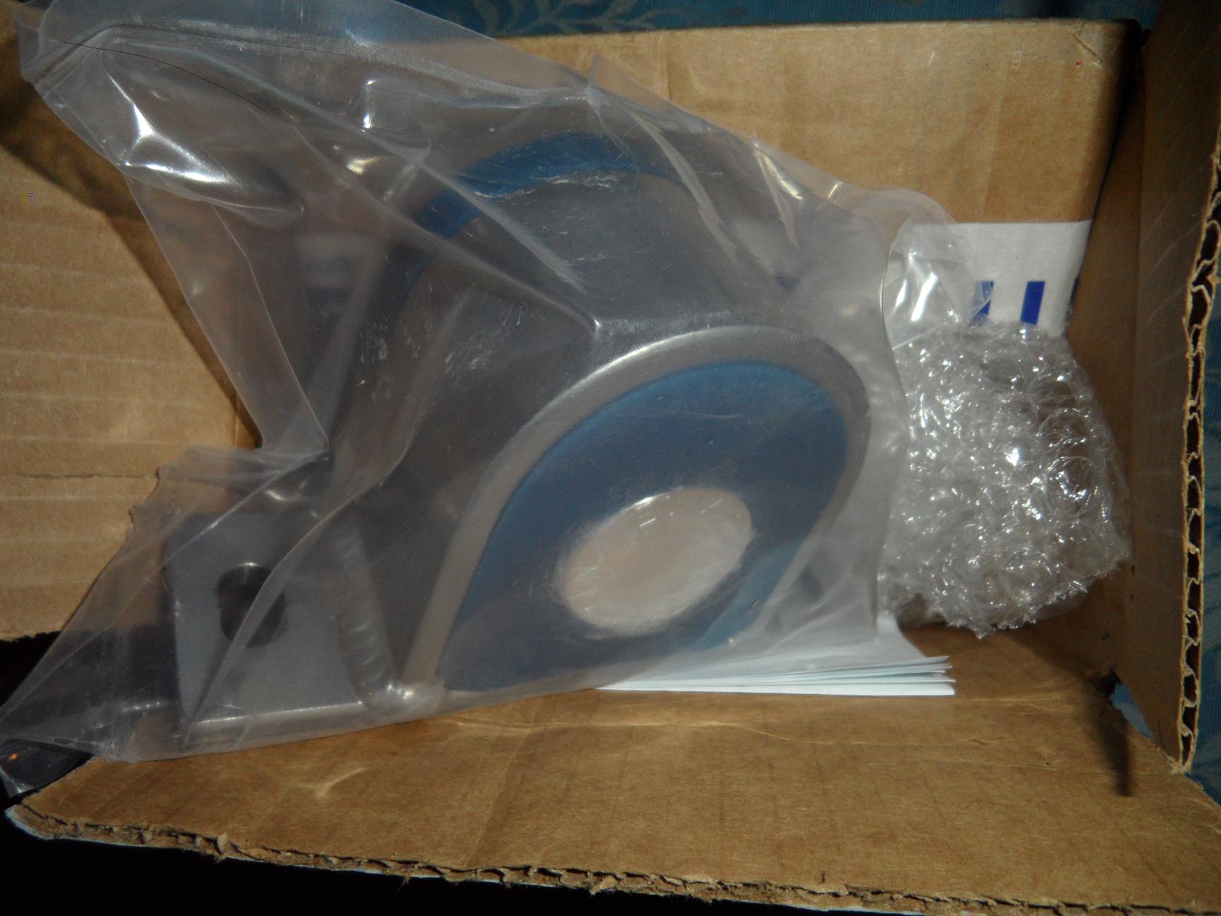

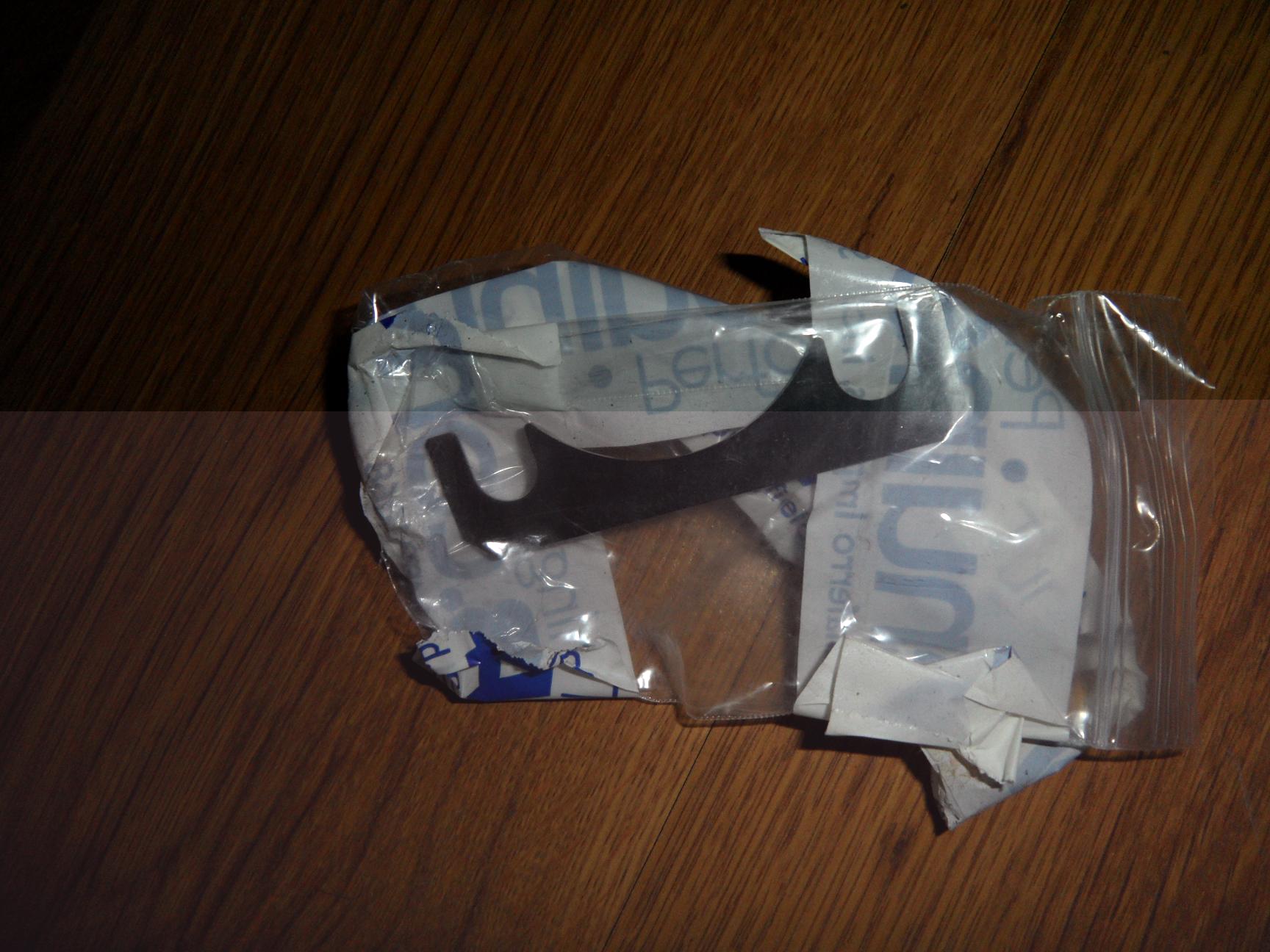

SUPPORTO CAMBIO STAGE 2...... :! 8) 8)

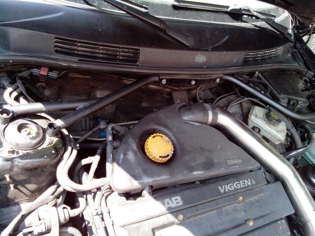

Scusa se te lo dico ma la barra duomi non mi sembra un gran che considerata la sua forma.. non è nemmeno minimamente simmetrica..
Sarà anche di un materiale diverso rispetto all'originale, ma mi sembra talmente curva da darmi più di una perplessità sulla sua efficacia... tu che avevi fatto saldare il rinforzo su quella originale hai riscontrato un beneficio sensibile che giustifichi la sostituzione?

Lucantropo ha scritto:Scusa se te lo dico ma la barra duomi non mi sembra un gran che considerata la sua forma.. non è nemmeno minimamente simmetrica..
luca stai calmo!!!!!

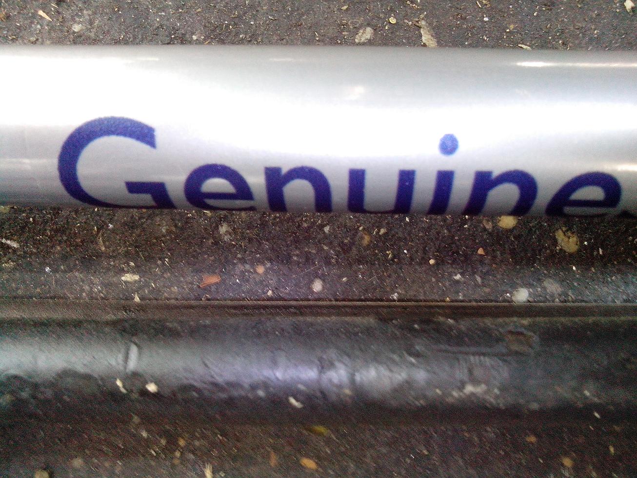

hai mai preso in mano la barra originale????
praticamente la canna con cui è costruita è ridicola è spessa niente !!!! è appiccicata piu che saldata!!!
questa è blindata in confronto!!!!tra l altro ho anche dovuto faticare per metterla!!!!

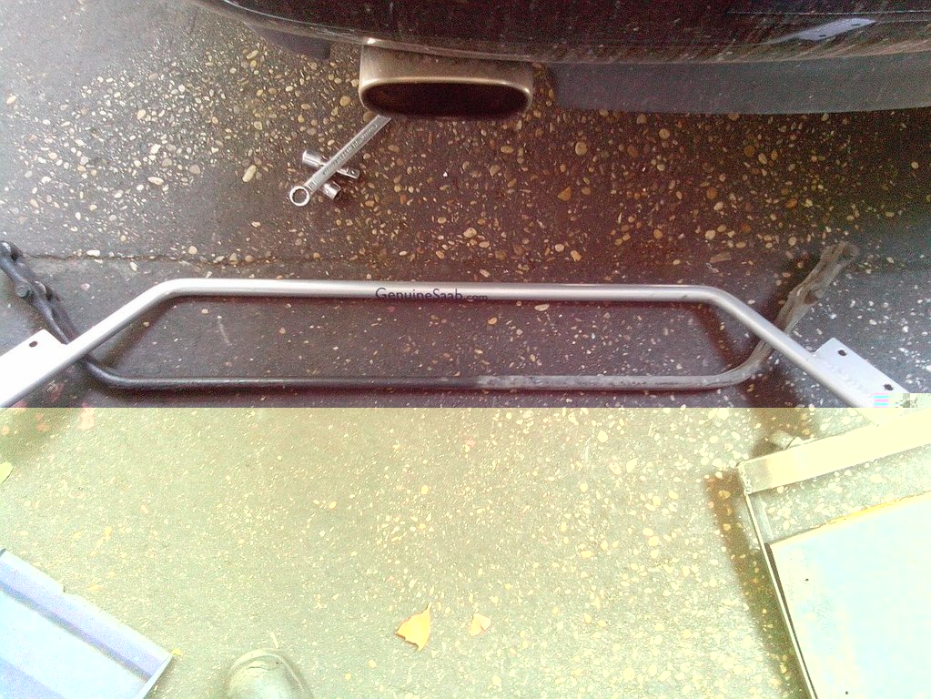

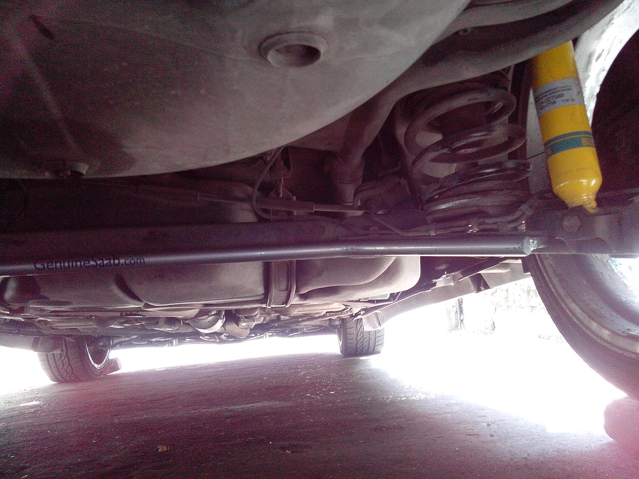

cmq ho fatto un giretto con duomi e stabilizzatrice posteriore.....considerando che io la duomi l avevo rinforzata e che avevo la doppia barra posteriore si sente veramente tantissimo!!!!
all avantreno addirittura sembra assorbire meglio le asperita facendo lavorare le sospensioni senza torcere i duomi!!!
poi in trazione è in curva l avantreno è molto piu preciso è gira sempre!!!!!!!!sottosterzo quasi inesistente!!!!!!!!!!!
è un altra cosa ragazzi devo ammetterlo cambia veramente tanto!!!!!!!!
mo devo monta sto supporto poi ve potrò dire!!!

ribadisco modifiche veramente sostanziali !!!!!l auto è cambiata veramente tanto....apparte l aumentata rigidità posteriore per il resto grandi vantaggi sull handling!!!!! CONSIGLIATISSIMO!!!!!!!!!!!!!!!!!!! 8) 8) 8) :!

viggen ha scritto:luca stai calmo!!!!!
