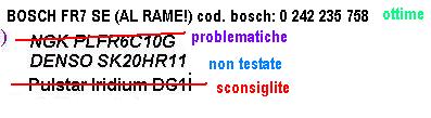

era da circa una settimana che avvertivo un fastidioso tentennamento del motore tra i 2000 e 2500 giri...
inoltre anche quando montavo le pulstar dg1I non erano mai spariti i fastidiosi colpettini al minimo con cambio in folle.
allora ho cestinato le pulstar dg1I (maledetto il giorno che le ho comprate!) che mi han dato solo problemi, e pure le originali ngk che secondo me' sono una gran fetecchia.... infatti ne ho trovata una con la base della ceramica annerita!,e comunque anche queste perdevano colpi al minimo
Ho montato delle normalissime,ma poco reperibili, BOSCH FR7 SE (AL RAME!) cod. bosch: 0 242 235 758
ora il motore gira bello liscio e pronto.... e son pure spariti quei colpettini che si sentivano al minimo con cambio in folle!!
e.... vaffan-spark!
saluti!

E si che le Ngk son tra le migliori, molto meglio delle Denso

TUTTO E' RELATIVO... le denso su questo motore non le ho provate... le ngk si' !
c'e' da tenere conto che ho l'impianto a gpl e commutando a benzina strappi non ne avvertivo...
comunque ora funzionano alla grande vediamo quanto durano, non sono long life pero' 25.000 km dovrebbero farli!

VABE' MA CHE c'entra?
Io ho sperimentato di persona su un determinato motore, con alimentazione a gpl 3 tipi di candela diversi e ho tratto le mie conclusioni.
le ngk sono le migliori per farci che?
e quali, tutte? basta che ci sia scritto ngk?
Facciamo mille discorsi sull' olio motore passandolo sulla carta assorbente.. e questo e' meglio di quell'altro perche' e bla bla bla e poi sulle candele ci lasciamo andare a qualunquismi?
Penso di aver tratto delle conclusioni oggettive (e che se faccio i conti di quello che ci ho speso in ste prove! mi vien fuori quasi una cena per 4 persone) poi saran anche meglio le ngk ma a me' han dato problemi!

Ma infatti la mia era una frase di stupore: generalmente si comportano meglio le Ngk.
Certo su questo motore non posso dir nulla, non conoscendolo/guidandolo
