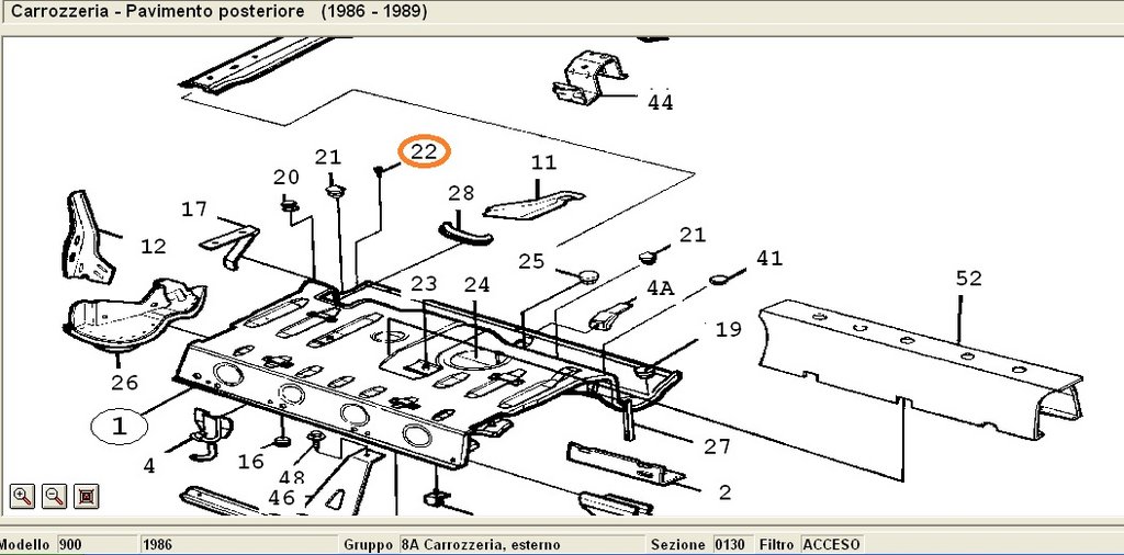

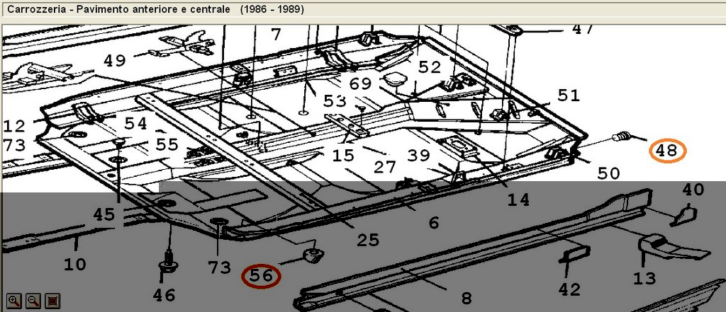

Messaggi: 15619
Re: c900 - Problema acqua sotto i tappetini
Intanto sull'EPC ho trovato questo: i "tappi di scolo" dovrebbero essere 3..........
