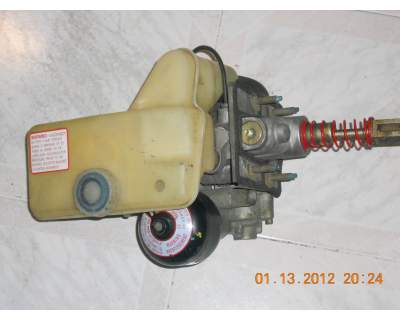

:( Gent.amici del forum, ho una grossa cortesia da chiedervi:ho bisogno di uno spaccato del gruppo A.B.S.per la mia cabrio c900 EP M.Y.92,VI POSTO UNA FOTO DEL GRUPPO IN QUESTIONE.Per tale richiesta mi sono rivolto al concessionario di zona,ma mi ha risposto che non poteva prestarmi la fiches in quanto non era autorizzato.(come fosse un segreto di stato).Per questo motivo mi rivolgo a voi.Ah quasi dimenticavo,l'impianto è Ate.Spero che un'anima buona accolga il mio accorato appello;Grazie infinite:Aldo Pascone.
