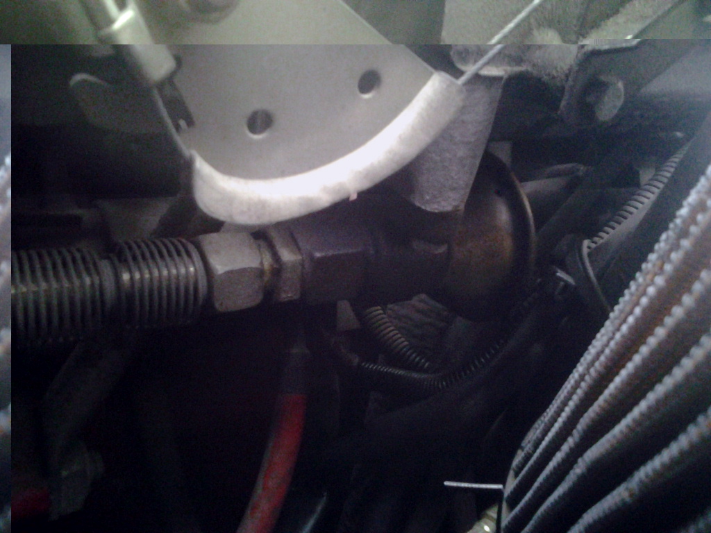

Raga vi chiedo un info che cosa serve questo "pezzo" che si trova sotto il gas può essere che perda un pò d'olio ......... l'ho trovo sempre un po sporco
- Foto0343.jpg (280.92 KiB) Visto 1691 volte

E' l' EGR classico. (ovvio)
Quando la temperatura e' al di sotto di 20 gradi (mi sembra) ri-direziona i gas di scarico nell' aspirazione per diminuire il CO.
La sua attivazione avviene internamente attraverso un apposita membrana che si apre al di sotto di tale temperatura, ed in regime di minimo, ed e' fissata nel collettore stesso.
Tale membrana la troverai seguendo il tubicino del vuoto connesso alla valvola stessa.
Se trovi dell' olio in quella zona controlla la valvola unidirezionale di ricircolo dei vapori della testa e ... aihme il turbocompressore, questo potrebbe trafilare olio che attraverso i condotti e l' I.C. e poi trova la sua via di uscita in quella zona.
Difficilmente questa EGR si occlude se la smonti e soffi la tubazione e' sufficente per altri 100000 Km.
La membrana della valvola di azionamento puo' essere invece difettosa
Saluti.

Ovviamente ho scritto qualche boiata il “sonno” mi aveva vinto.
L’ EGR riduce gli ossidi di nitrogeno (Nx) reinviando i gas di scarico in camera di scoppio.
La valvolina a membrana disattiva tale funzione sotto i 40 C° circa (20° e’ nell’ altra tipologia), e poi il suo azionamento e’ regolato dalla depressione sul corpo farfallato.
Da questa EGR infatti esce 1 solo tubicino.
