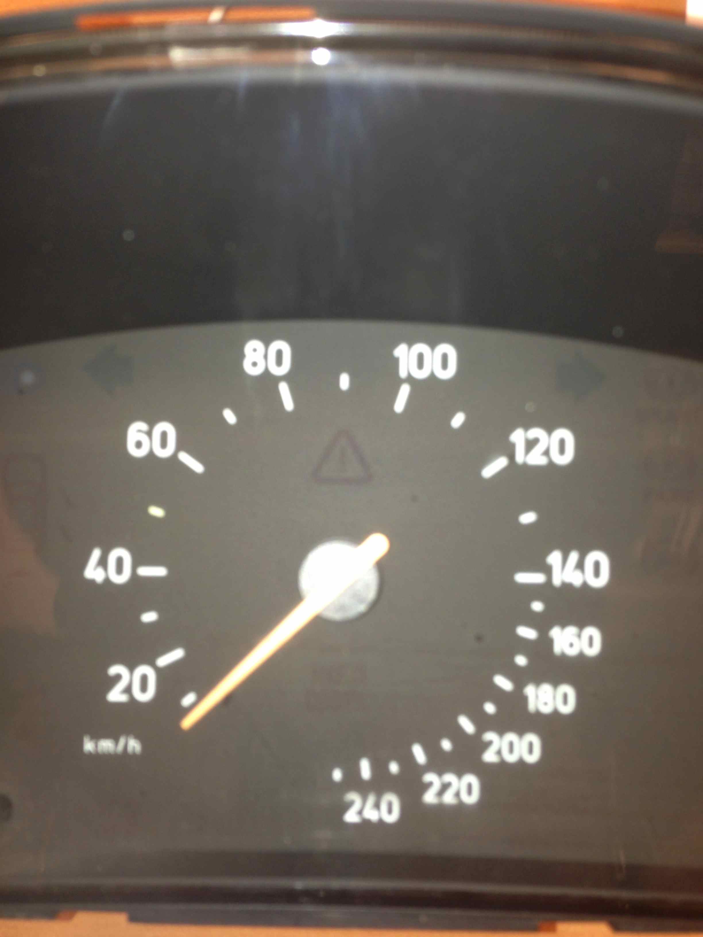

come da titolo sono riuscito a trapiantare la strumentazione di una TURBO su di una SE, la donatrice era una 9-3 Aero americana del 2001 con T7 il ricevente la mia 9-3 Cabrio SE Design Edition sempre del 2001 e sempre T7. Per far si che tutto funzioni senza dover divorziare e risposare gli strumenti ho trapiantato sul nuovo tachimetro la main board più la board con il display LCD per i KM totali e parziali della mia. Ora funziona tutto compreso il gauge del turbo. Tempo totale dell'operazione due ore circa .... Più tardi se riesco posto alcune foto di prima e dopo.

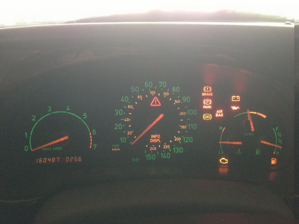

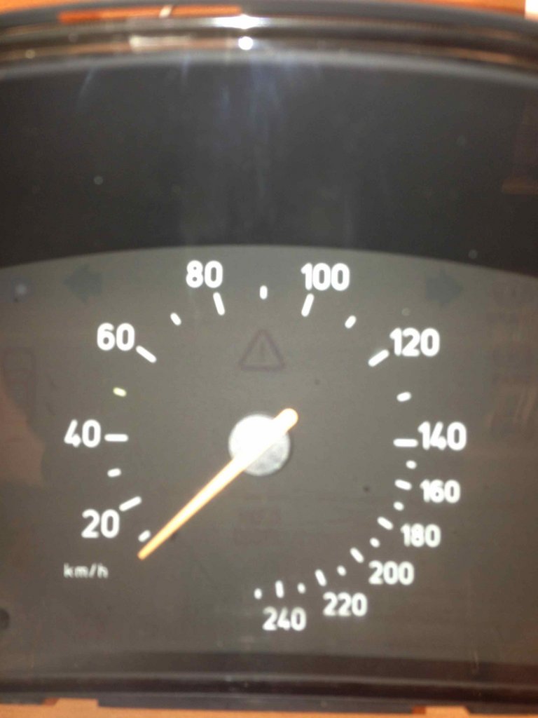

#2 Messaggio da leggere da jimbo63 »

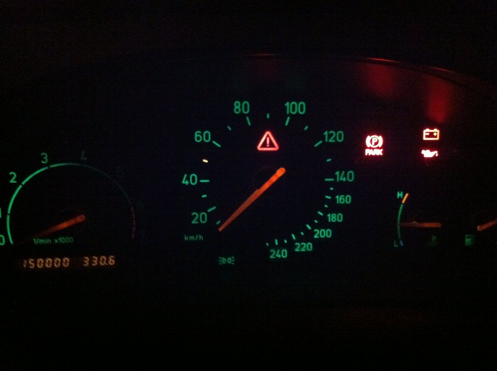

Ecco le foto
Prima
Dopo

#4 Messaggio da leggere da jimbo63 »
Fatto nel weekend, le foto mostrano differenza nel kilometraggio totale perché non avevo foto complete con la strumentazione precedente, se non quelle scattate alla soglia dei 150000 ..... :))

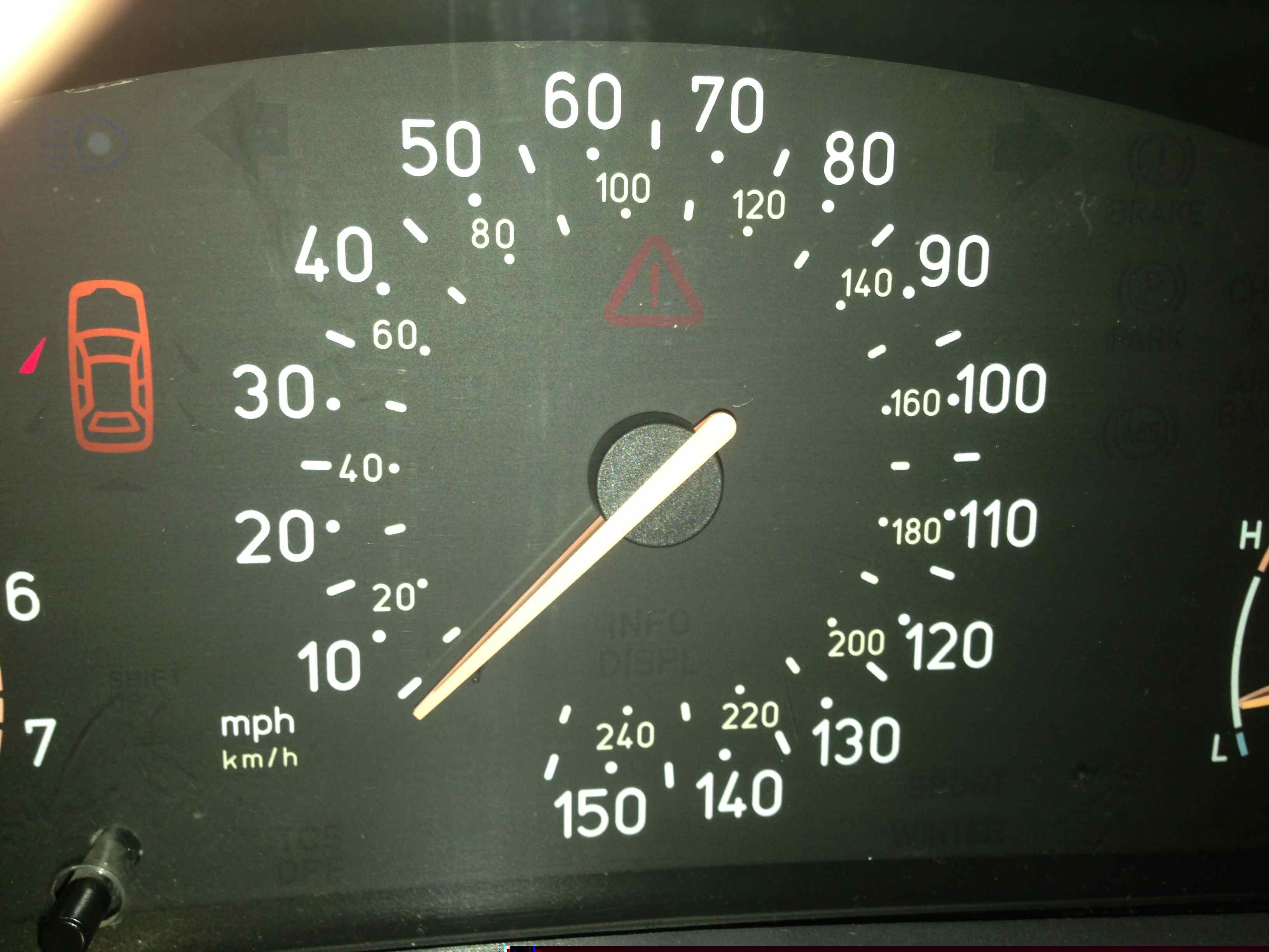

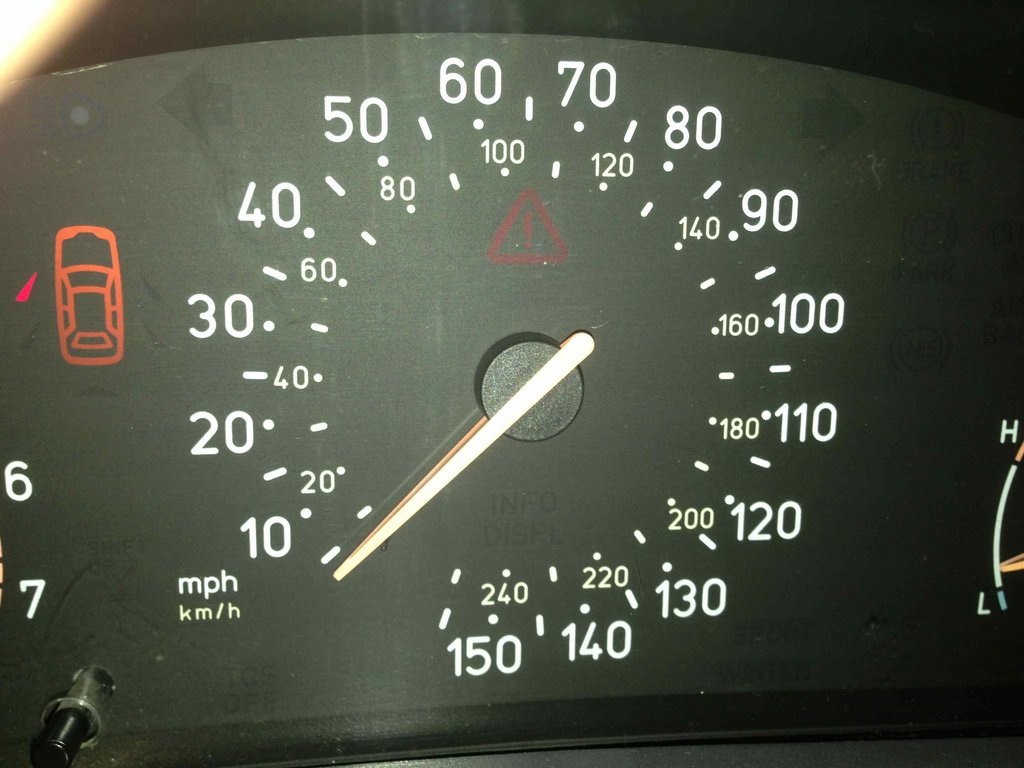

Ho capito, spero che hai risolto in garanzia. :(

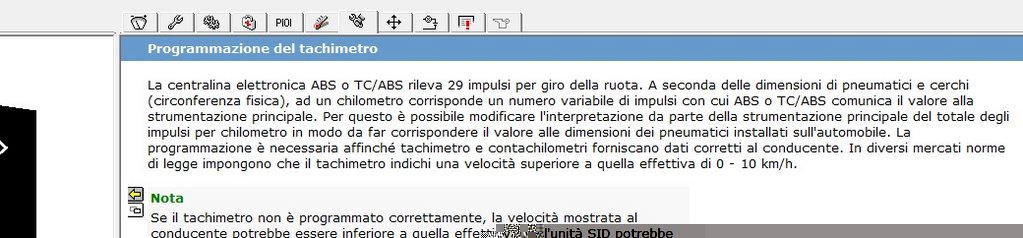

Per quanto riguarda il trapianto, posso solo aggiungere che ho notato a livello di tachimetro una lieve difettosità nell'indicazione della velocità causata da una scala non propriamente allineata e dal fatto che sul mercato USA di default fanno segnare 10MPH in più di media ..... questo é l'unico difetto riscontrato al momento.
Vedi foto allegate.
P.

#17 Messaggio da leggere da Sawa »
Mi raccomando.. occhio quando superi le 88 miglia orarie!! :)) :))
Per quanto riguarda il trapianto, posso solo aggiungere che ho notato a livello di tachimetro una lieve difettosità nell'indicazione della velocità causata da una scala non propriamente allineata e dal fatto che sul mercato USA di default fanno segnare 10MPH in più di media...
Beh anche qua in europa, sebbene non di "default", le macchine non supersportive escon leggermente scalibrate dalla reale velocità. Per es. la mia clio segna +4km/h sulla realtà circa (questo è utile per salvarsi da molti autovelox a dire il vero, inoltre uno salva sul gasolio).
