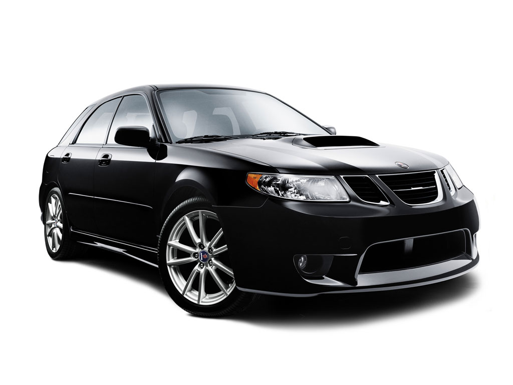

Domenica ho avuto l'onore di vedere la TurboX di superfra :l :l :l :l :l :l :l :l :l :l :l :l :l :l :l e quando a aperto il cofano ho notato che il motore è sacrificato tra la scocca :)
-ma perchè non hanno pensato di rialzare il cofano e metterci una presa d'aria :? come per esempio sulla 92X Saabaru...
CHE PER ME CI SAREBBE STATO DA DIO :? :? :? :? :? :? :? :?

Sulle Subaru e quindi anche sulla 9-2x la presa d'aria è li perchè li si trova anche l'Intercooler... posizionare una presa del genere su un cofano con un motore con intercooler frontale non solo non serve a nulla, ma pregiudica decisamente l'aerdinamica della vettura.
Però... arebbero potuto pensare di mettere delle griglie che avessero lo scopo di fungere da sfoghi per l'aria calda... un po' come sulle SL AMG o sulle XKR, questo si avrebbe probabilmente giovato al raffreddamento del vano motore del V6, visto che l'aria entrando davanti avrebbe avuto moto di sfogare verso l'alto dopo aver attraversato il vano motore.

Lucantropo ha scritto:Sulle Subaru e quindi anche sulla 9-2x la presa d'aria è li perchè li si trova anche l'Intercooler... posizionare una presa del genere su un cofano con un motore con intercooler frontale non solo non serve a nulla, ma pregiudica decisamente l'aerdinamica della vettura.
Non sono d'accordo, ma solo in parte. Il turbo si trova proprio al centro dietro la testa, proprio in direzione di una eventuale presa d'aria sul cofano che potrebbe raffreddarlo per bene in caso di lunghe tirate ..... :))

Concordo con Luca: 2 begli estrattori di aria calda ci sarebbero stati benissimo! :glad:
Discreti e funzionali. E senza troppi rischi di "sporcare" i flussi d'aria: in fin dei conti si tratta di una berlina di grande serie.
P.S.: mi ricordo che sulla Celica "Sainz" la presa d'aria serviva anche per raffreddare la cinghia di distribuzione... :O oltre che l'intercooler. Mentre sulle Subaru in effetti lì sotto c'è lo scaldapizzette (l'IC... :D )
