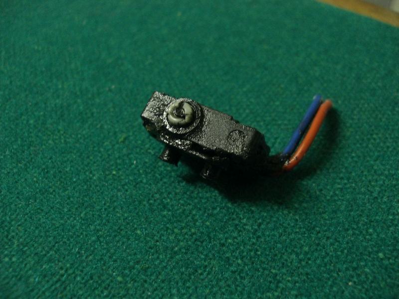

Per intenderci: dove passa il collegamento per alimentare il lunotto termico.
Se i fili sono stati montati troppo tirati possono strapparsi dopo un po' di apri/chiudi.
- Messaggi: 19817
Re: 9-3NG SS - Problema luce bagagliaio
No Jean, sulla 93 sedan queli fili li corrono lungo il braccetto tubolare a cui è agganciato il portellone, e poi il tutto è coperta da un profilo di plastica.
- jpm
- Messaggi: 6052
- Località: San Marino
Ci sono i fili scoperti?
- Messaggi: 19817
No no Jean i fili corrono lungo il braccetto sinistro coperti da una copertura plastica e servono alle luci targa e all'limentazione di tutto il blocco serratura, ivi compreso quel microswitch.
- BBSaab-93-baule1.jpg (119 KiB) Visto 257 volte
