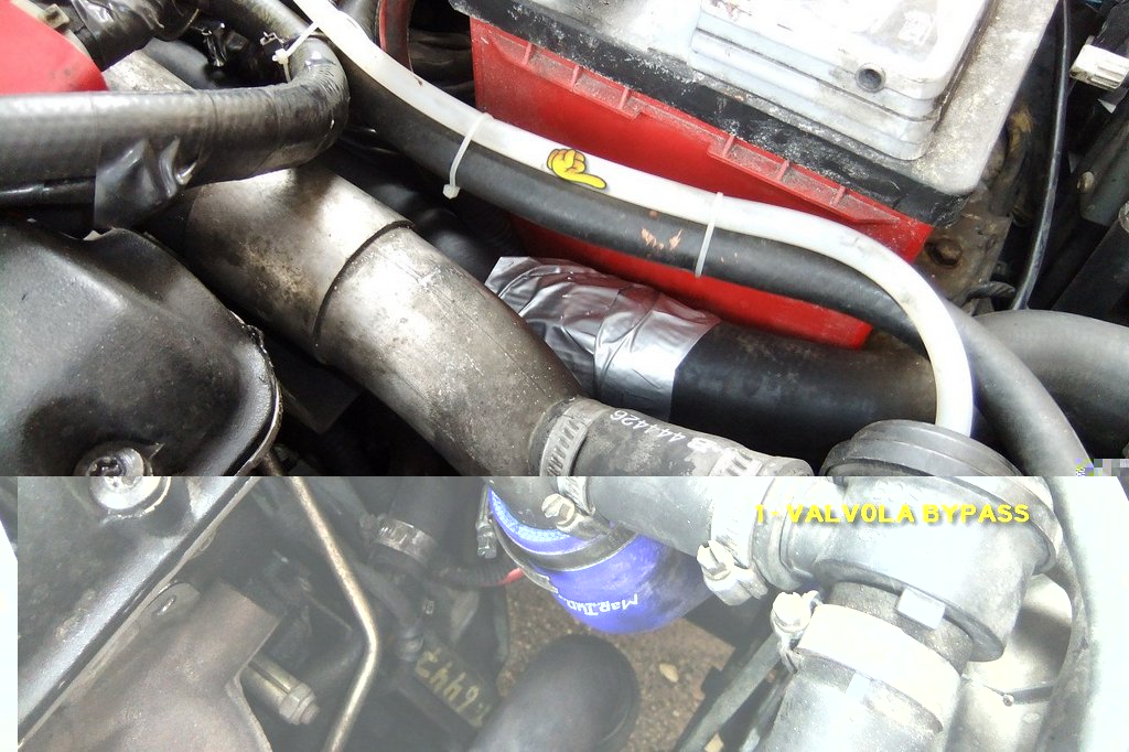

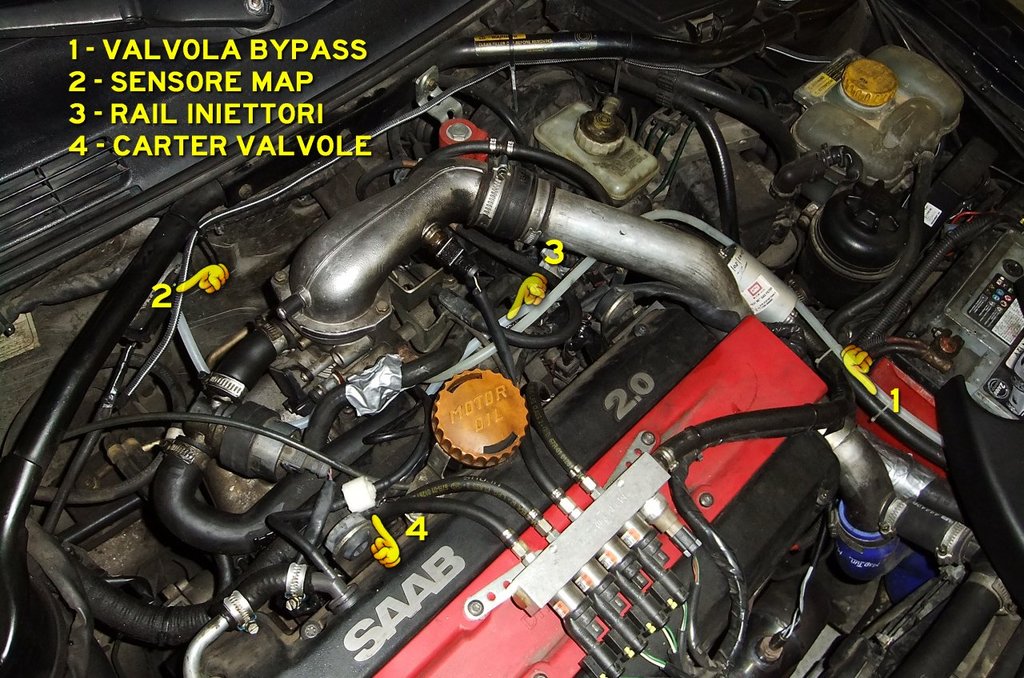

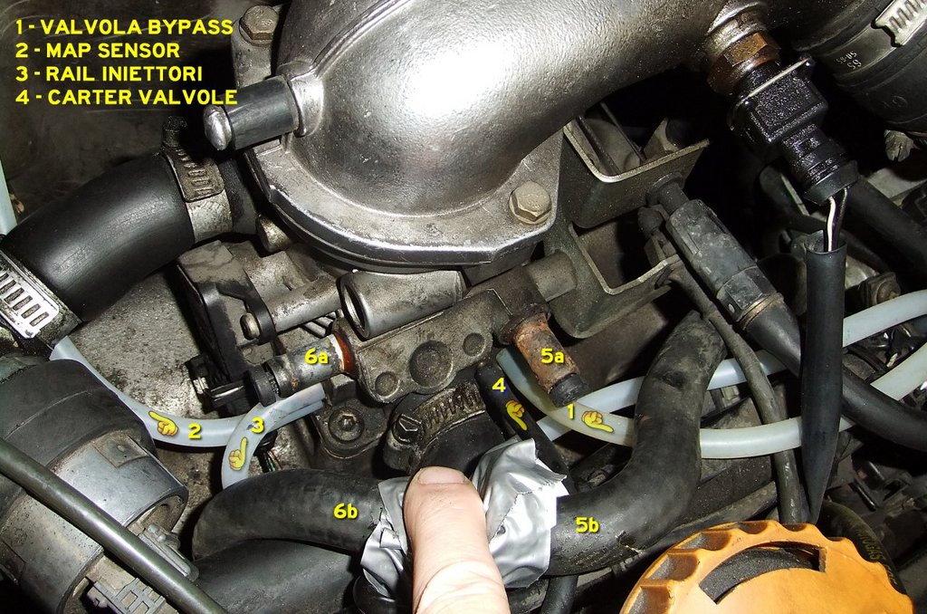

dovrebbe essereci un post del "solito" JPM, a tal riguardo....se non lo trovi, fammi un fiskio, xkè ho tutte le slide salvate...cerca "sostituzione tubi corpo farfallato"...ma anche la mia ha minimo stabile a 1000 rpm,e credo che se andasse sotto questo regime, in partenza potrebbe spegnersi spesso...io sono di quelli che è molto attento alla frizione..prima avvio, poi schiaccio.

ecco le slides cui mi riferivo....
