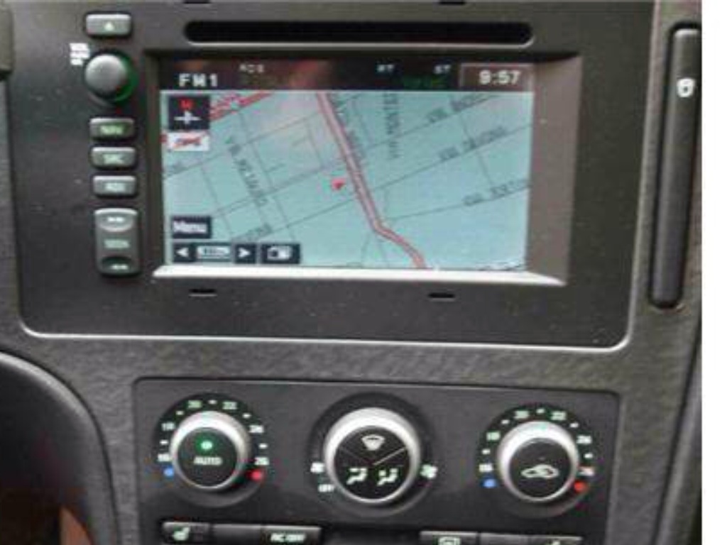

Il mio nav và in tilt "random" in fase di accensione veicolo (praticamente alle volte non parte, oppure ultimamente era in protezione continua "theft lock" - credo quindi che per un motivo o un altro non riconosca più il codice di protezione dell'auto).
Per rispondere alla tua domanda, mi avanza il dvd, ma purtroppo la mia è un 2006 con il navigatore Denso diverso dalla precedente serie, quindi credo che non sia idoneo al tuo navigatore (se non sbaglio, vedo dalla firma che è una 9-5 del 2005) :sorry:
Mi dispiace davvero.....
Perchè non provi a fare una giratina su e-bay? (qualcosa alle volte si trova.......)
Gianluca

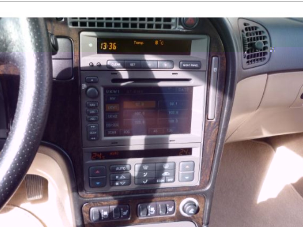

Anche il mio é il denso....mi sembra che sia lo stesso navigatore da foto vecchie!!!!!!!!
Se ti avanza magari se funziona ci mettiam d'accordo................... :( :( :( :(

Mi sembra e dalle foto é confermato che sia lo stesso.......
