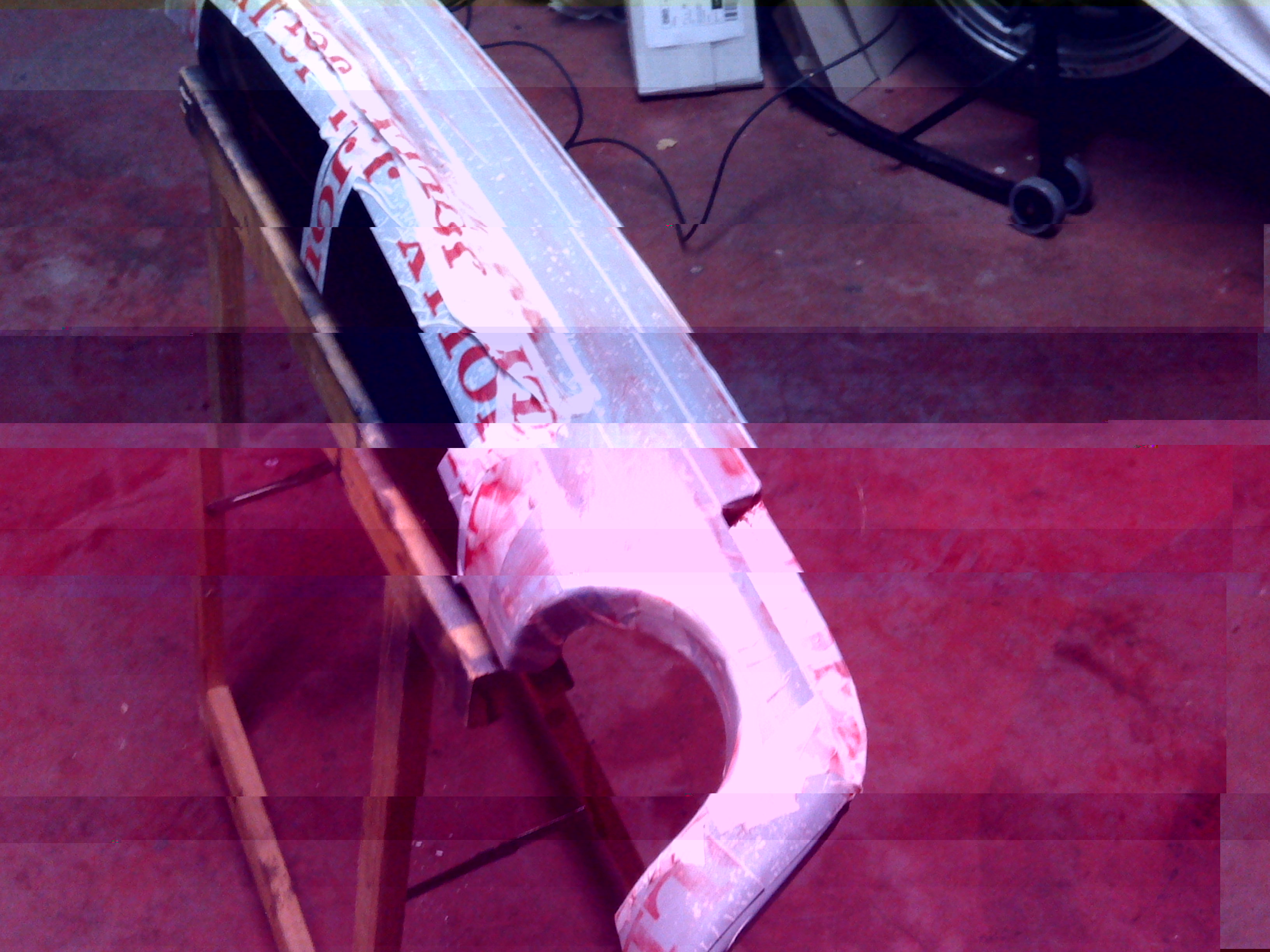

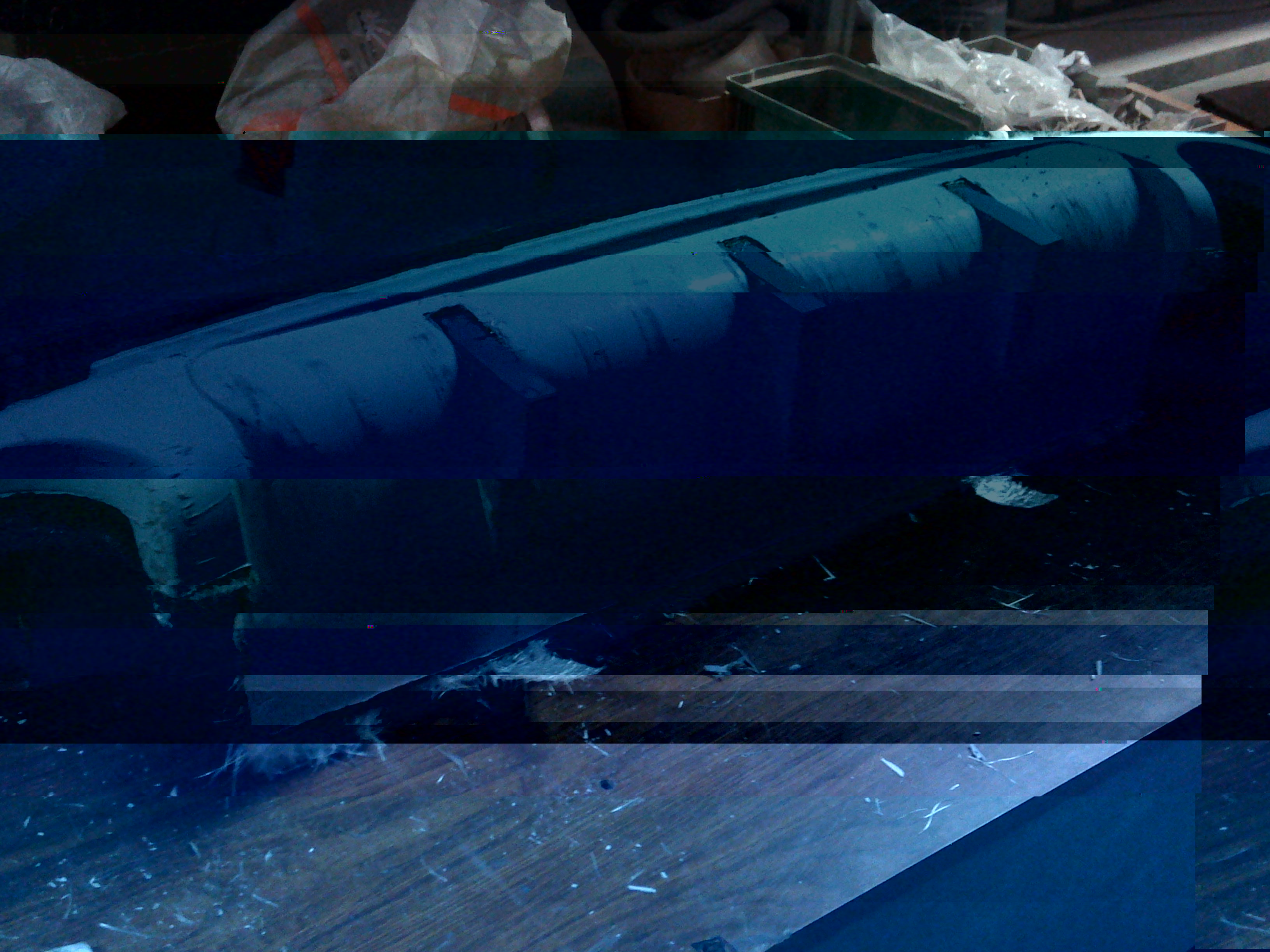

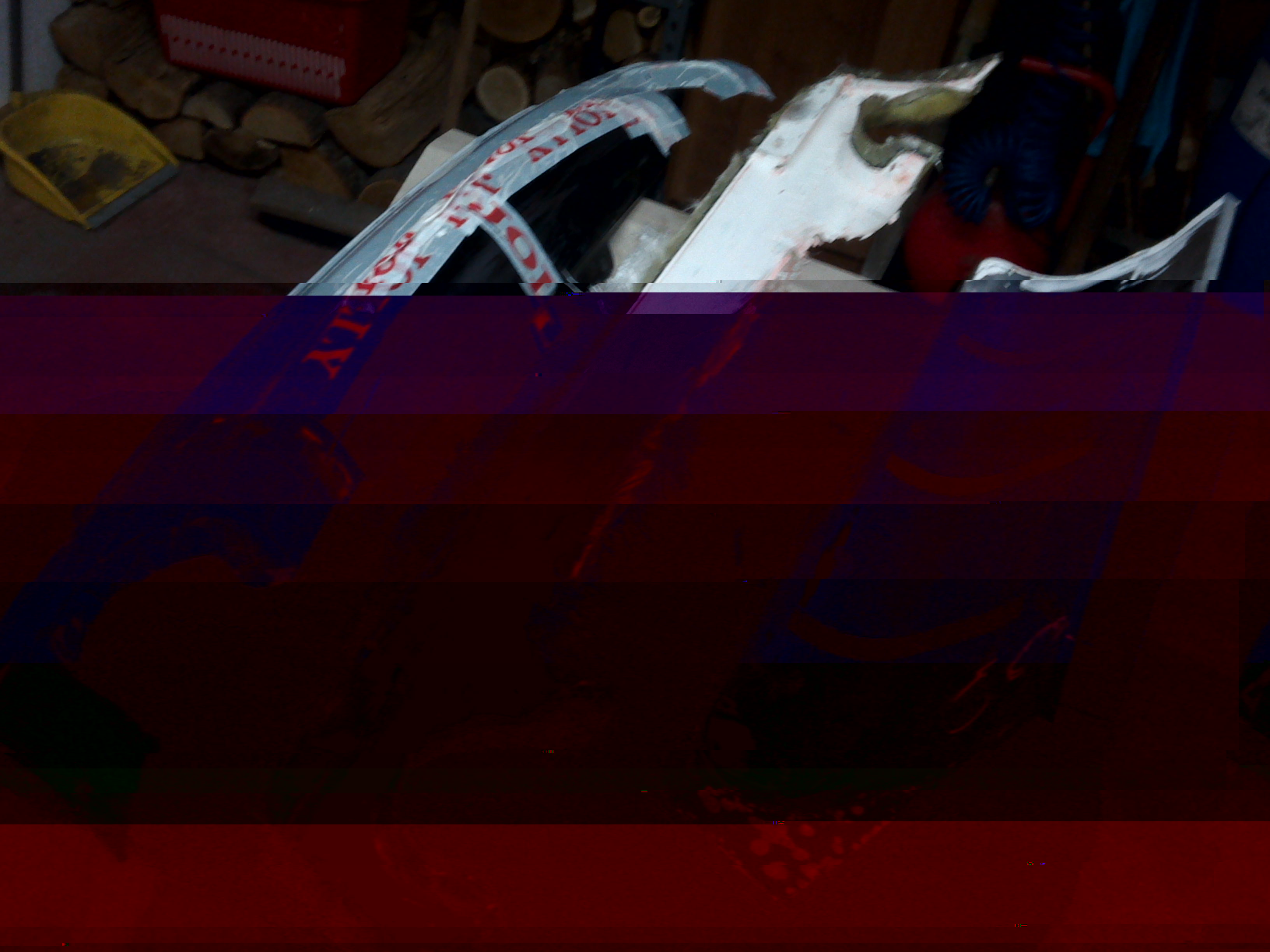

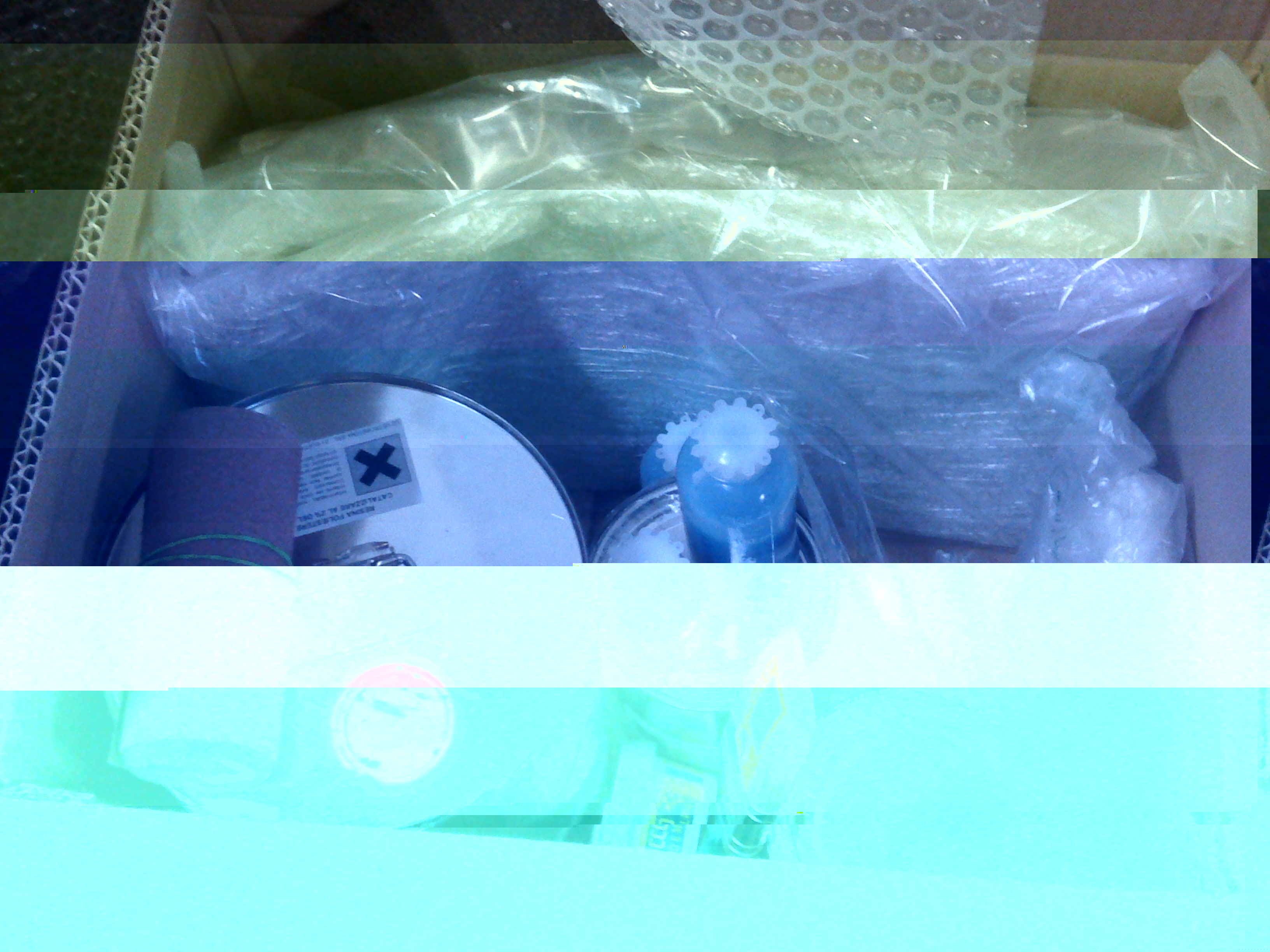

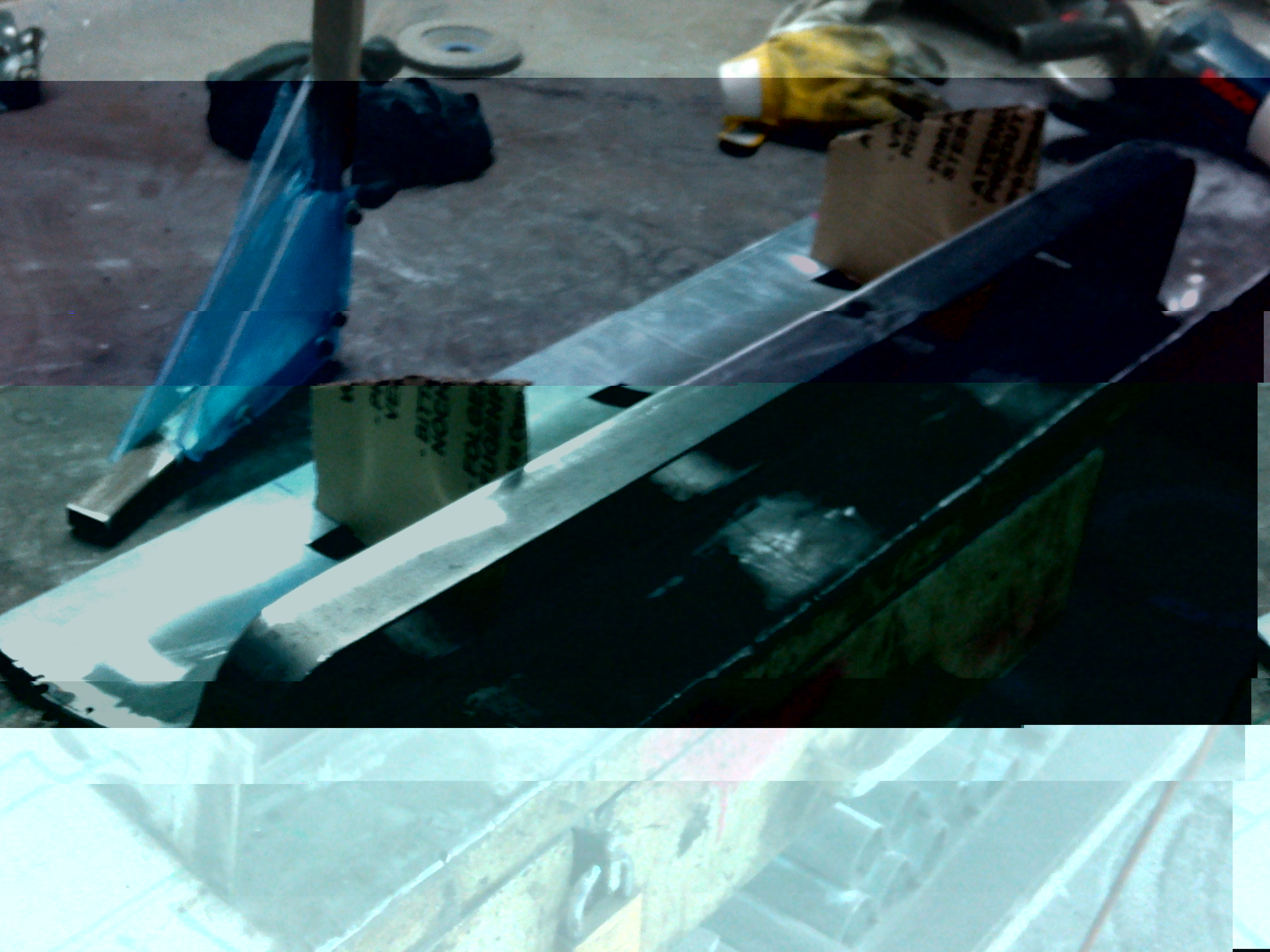

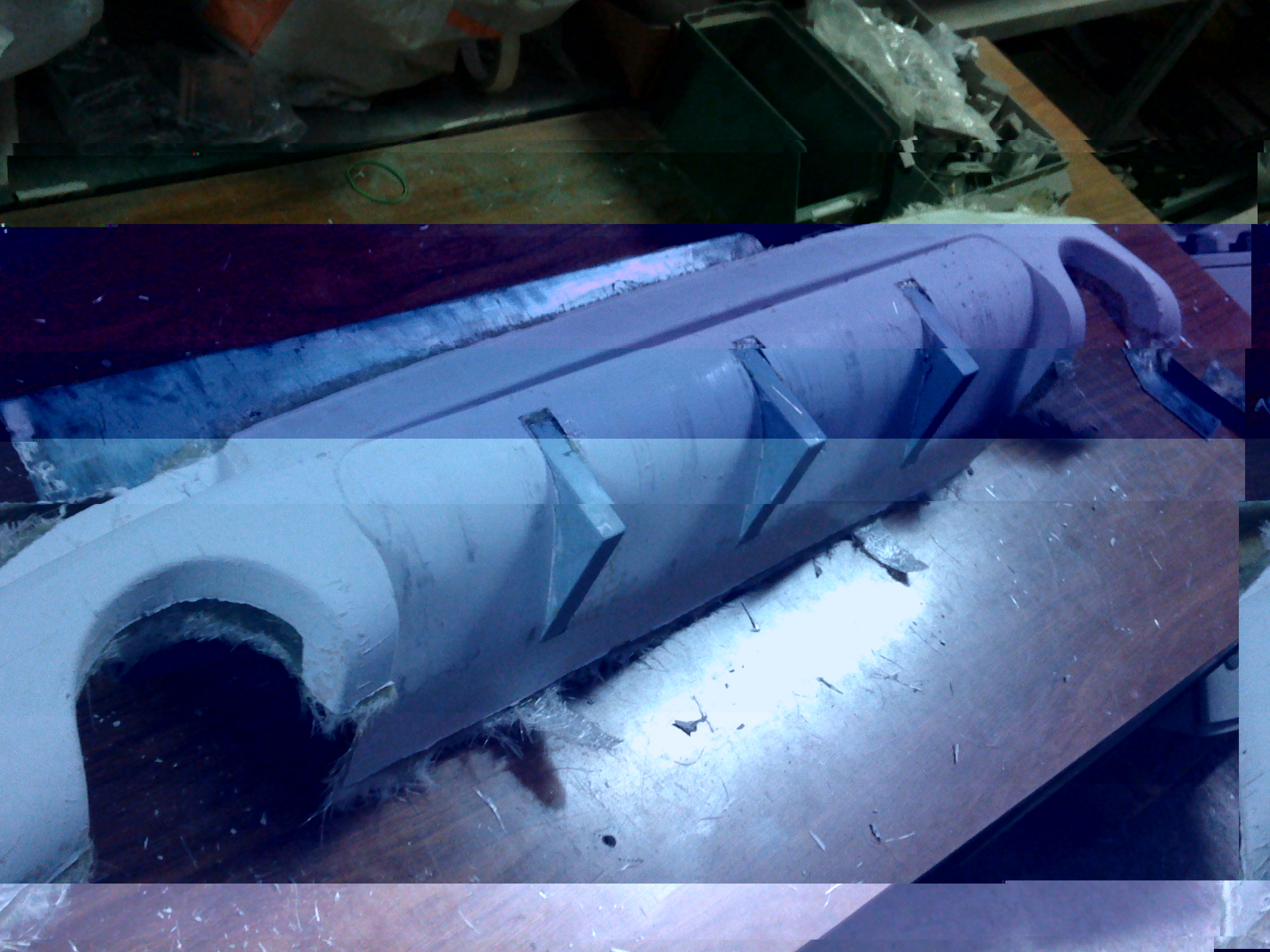

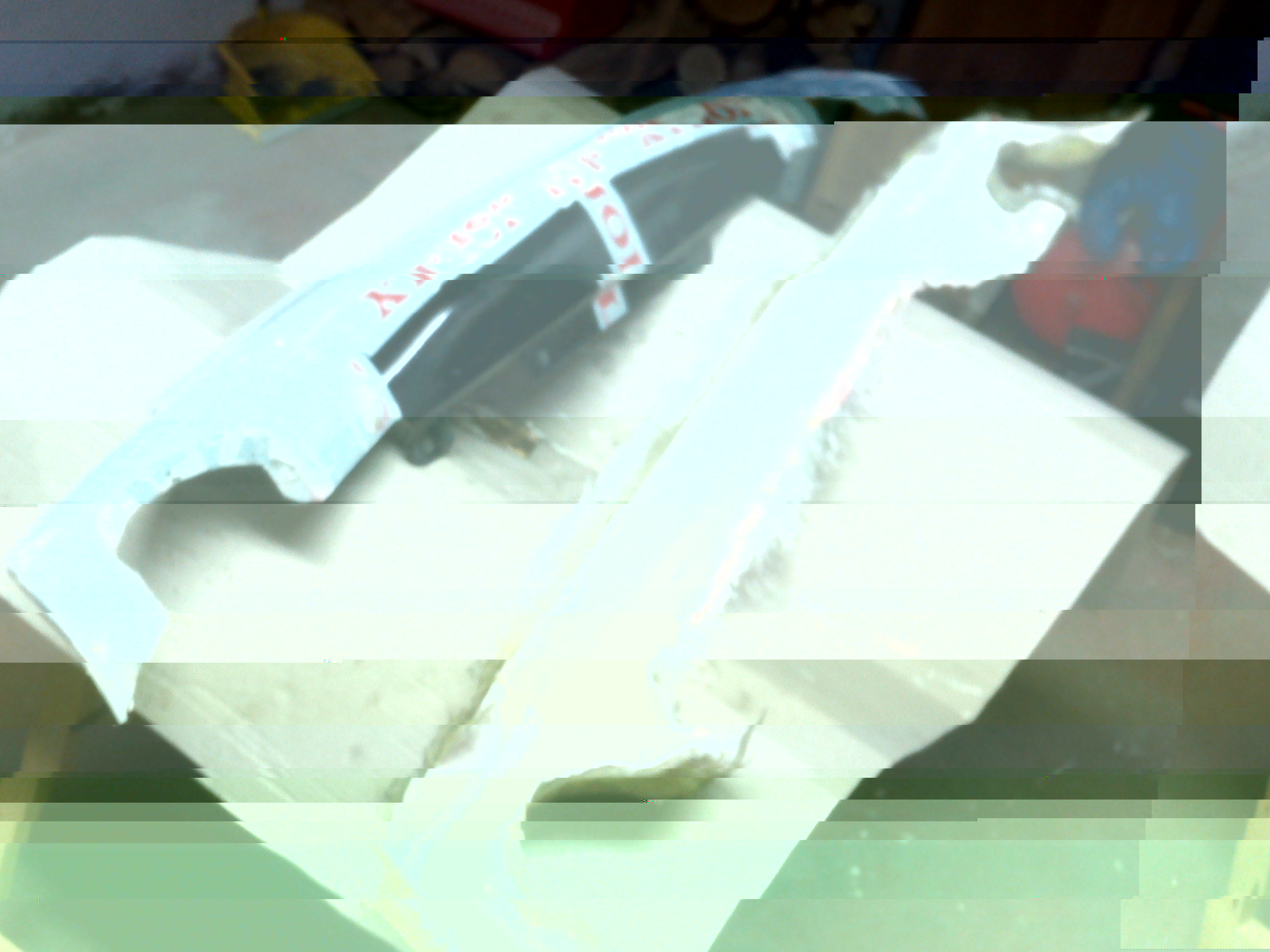

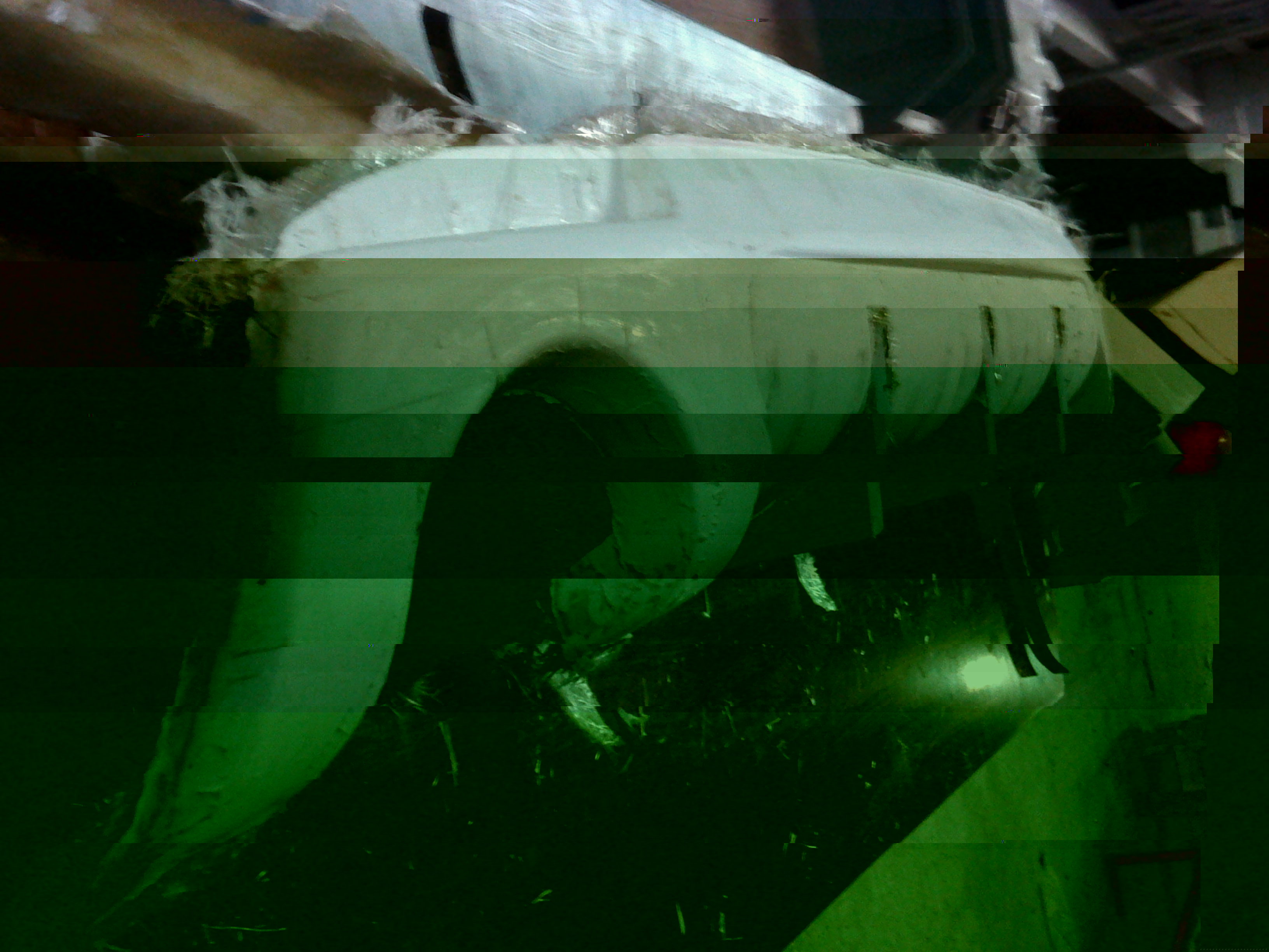

visto che da giovine mi divertivo con la vetro resina o rispolverato un po la mia fantasia e vi posto qualche foto del mio progetto che sto ormai completando ..ho creato uno stampo in stile hirsch vi posto qualche foto del mio lavoro che sto facendo e piu che altro a fare lo stampo per poterne fare altre copie :)) :)) :))
stampo diffuosore piu pinne
il mio originale "sotto i ferri"
tutto l' occorrente ...
ecco i primi frutti stampo in negativo
adesso si uniscono i due negativi ..

domani sera dovrei essere pronto per resinare il tutto e produrre il n 1 salvo inconvenienti ....che non mancano mai ......pero ragazzi non sembra ma per fare uno stampo in negativo ce un lavoro non da poco .......specie le pinne ...... :) :) :)

sinceramente la faccio in vetroresina perche poi ho l idea di farlo di 2 colori la parte originale nero opaco e l estrattore nero lucido ..cmq posso provare a farlo anche in carbonio diciamo che la procedura e lo stesso piu o meno ma piu avanti adesso quando esce il primo devo vedere cosa correggere sullo stampo .... :))

come promesso ecco il primo esemplare fresco fresco di stampa .... :)) :)) :))
tutto da rivedere per correggere vari imperfezzioni ecc ecc ma tutto sommato sono contento
