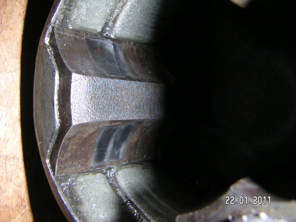

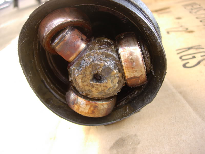

Avevo pensato di aver risolto il problema ma era solo in pare colpa delle gomme ovalizzate e i cerchi storti.
adesso con l'abbassamento, braccetti e powerflex davanti, la vibrazione in accelerazione sono aumentate a qualunque range di giri.
Finalmente mio cugino mi ha dedicato del tempo (tra mille bestemmie....) e ieri abbiamo smontato i semiassi per controllarli meglio.
Semiasse sinistro lato cambio, sfilate le cuffie, smontati cucinetti sia dell'omocinetico che del tripode e sono in ottime condizioni.
Stamattina la risposta.....il semiasse destro, quello più lungo, ha l'omocinetico in ordine ma l'alloggiamento del tripode ha dei brutti segni da usura; fortunamente il tripode é in buone condizioni.
Potevo scegliere se far ordinare l'asta con l'alloggiamento del tripode nuova ( costa eur 350 + iva originale Saab non risulta ce ne siano di concorrenza) oppure far rifare la cementificazione interna da una ditta specializzata per 200)
Queste la foto per farvi capire (anzi...far capire a chi é meno pratico)
esempio di cuffia che si rompe e fa lavorare il tripode a secco, rovinando tutto
ricambio nuovo ma io farò ricementificare il mio
Questa è l'usura del tripode durante lo scorrimento
