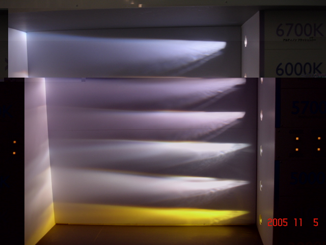

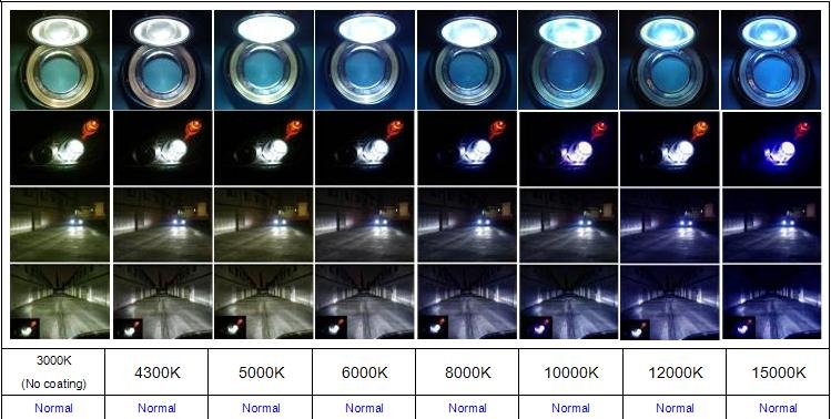

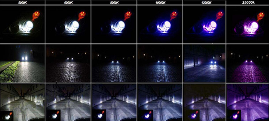

Qui sotto riporto varie immagini che ho trovato in giro...

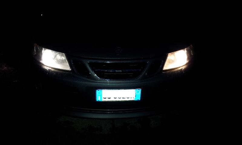

Questo è l'effetto che ho ora.... :fainted: :fainted: :fainted: :fainted: :fainted: :fainted:
Una schifezza!

mi..chele ha scritto:
Un momento, la mia era solo una precisazione e basta.
La tonalità di 5400K è una tonalità di riferimento quando ci si trova in ambienti chiusi e si gradisce una luce prossima a quella diurna che non affatichi la vista di coloro che usufruiscono di quel tipo di illuminazione.
Nel tuo caso...........
......prendi quella che fa più luce :))

Re: Xeno: che lampade installare 4300k o 6000k ?
Dalla tua foto Michele direi che quella di sinistra "lato passeggero" deve essere il tuo riferimento.
