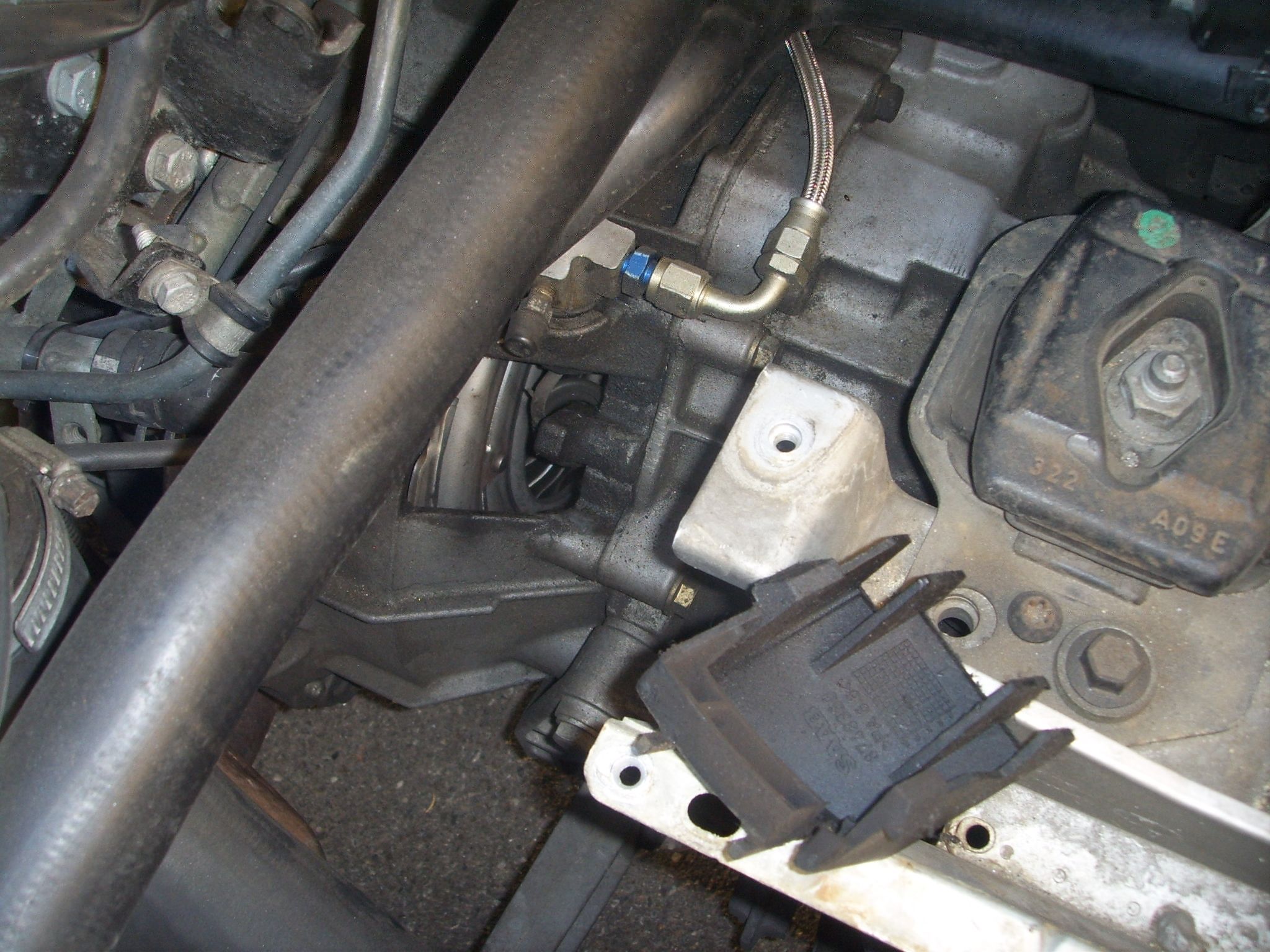

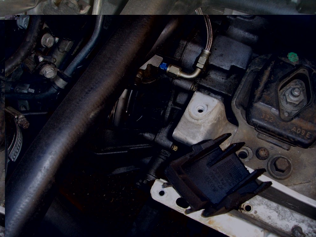

Qualcuno sa che é e a cosa serve questo coperchietto di plastica nero che va su una specie di finestrella "affacciata" sullo spingidisco?

Ciao,
Presumo che è un punto di ispezione per il spingidisco idraulico, cosi il meccanico vede eventuali perdite interne!

E' un coperchio che è stato aggiunto successivamente in occasione dell'adozione della frizione idraulica.. quando sulle 900NG c'era la frizione a cavo al posto del coperchio c'era la leva del cavo che azionava il cuscinetto.
C'è anche sulla mia 9-3, l'ho notato proprio durante i lavori che sto facendo.
Credo che la campana del cambio sia comune fra 9-5OG e 9-3OG (e quindi anche 900NG), visto che frizioni e motori (B205 per lo meno) sono uguali.. e i B205 hanno la stessa interfaccia dei B204 sul lato volano.
Sicuramente può essere sfruttato per ispezionare lo stato del gruppo frizione... ma non ti permette di fare nulla di pratico per questo penso che sia un refuso della frizione a cavo della 900NG, pur se montato su una 9-5 (non avranno creato un secondo stampo per una diversa campana senza finestra.. hanno fatto un coperchio in plastica e buona notte).
