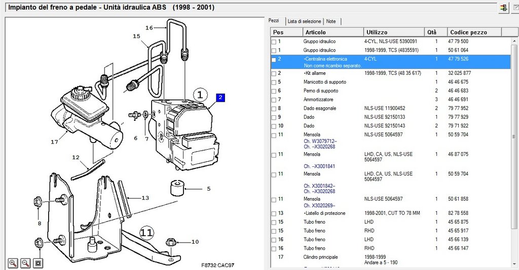

" " la prognosi del Tech è proprio centralina ABS/TCS ... praticamente è il modulo di cui parli tu ? Ci hanno detto che proveranno a spedirla per farla riparare , altrimenti nuova costa 1.800€+IVA (solo il ricambio) .
Ora voglio provare a cercare qualcosa di usato , sai se quella del 3.0v6 1999 è compatibile con altre motorizzazioni ? Prova a cercare sul EPC il parts number . Tu sai darmi qualche dritta ?

Non riesco a trovare il codice ricambio per la 3.0v6 ... sul EPC mi da solo 4 cilindri
E nemmeno su Internet riesco a venirne a capo ... ! Ce ne sono parecchi in vendita ma non specificano ... Non capisco perchè non sia indicata la 6 cilindri :O
Re: 9-5OG - Spia TCS e ABS intermittenti
Magari è lo stesso, anche se non è specificato nell'EPC... in fondo la meccanica del sistema frenante non dovrebbe essere diversa.. magari c'è qualche tubetto che fa qualche percorso diverso nel vano motore per via dei diversi ingombri, ma magari la centralina non è diversa.. prova a leggere il codice della tua così vedi se quella di chi ha il 4 cilindri è uguale oppure no.

Credo sia lo stesso blocco anche per il V6, visto che nemmeno il wis differenzia il sistema.

Manuel mi ha dato il codice ... 5233911 !
Qui praticamente mi dice che è compatibile con tutte le 9-5 provviste di TCS
http://www.bildelsbasen.se/?link=list&s ... ry=5233911
Indagherò ancora ... per essere sicuro al 100%
Messaggi: 19797
Però sul catalogo elettronico lo porta come anno 2000/2001
e qui te lo danno a 260 euri .............. se è lui ti conviene di prenderlo al volooooo
