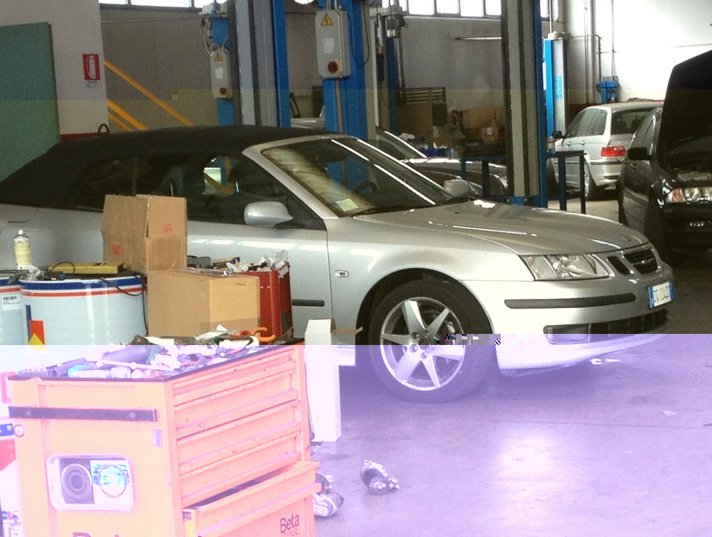

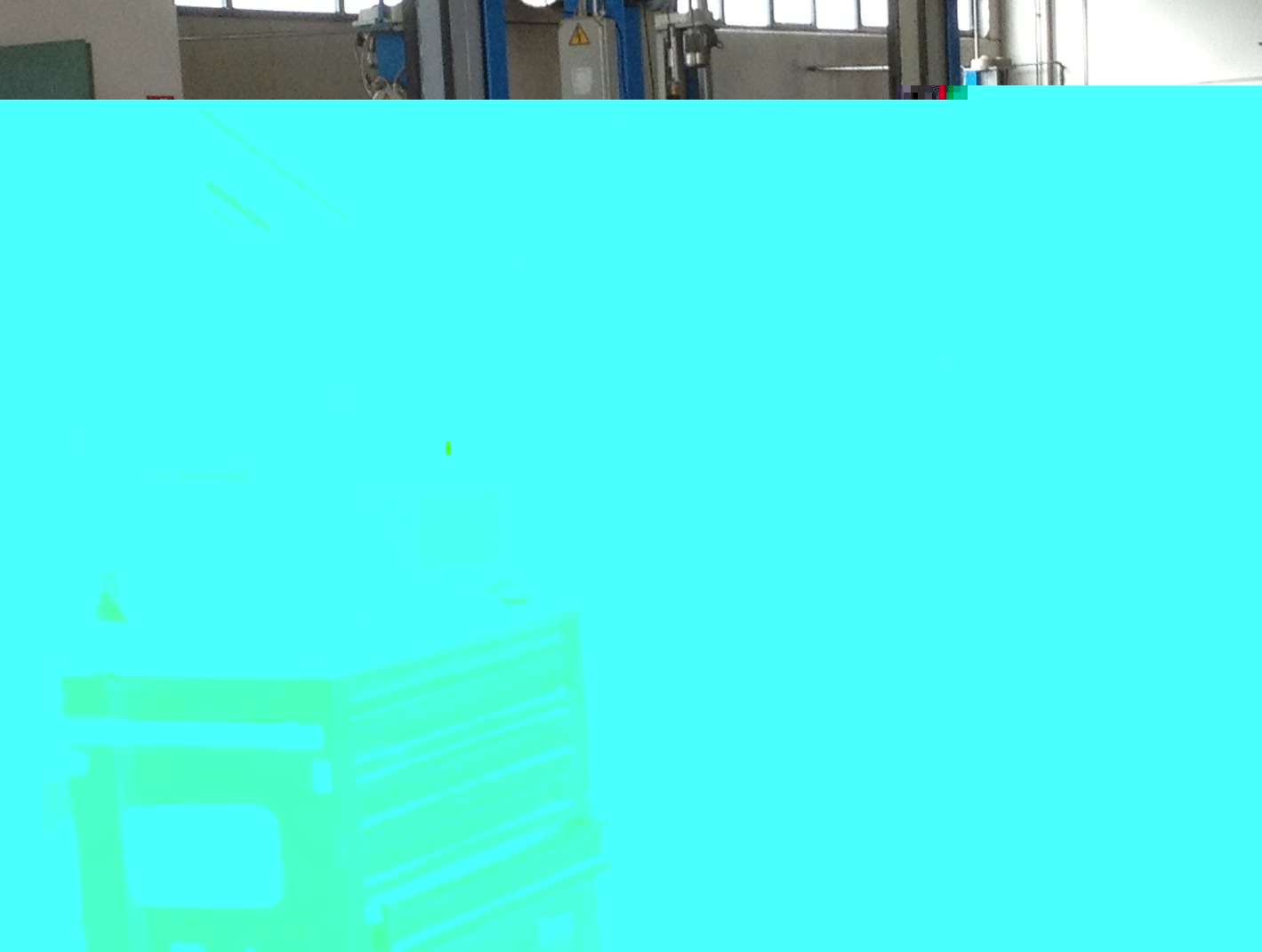

Re: 9-3NG Cabrio - Rumori inquietanti dalla capote
#19 Messaggio da leggere da Fede1 »
Sotto i ferri..
Saab 9-3NG cabrio 1.9 TiD anno 2007 allestimento vector
