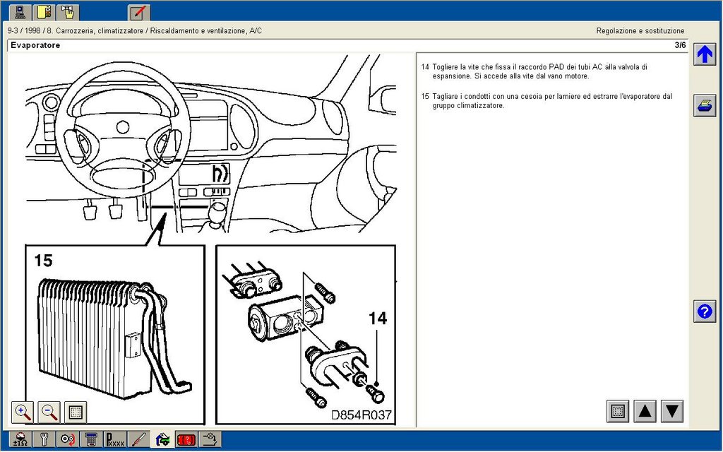

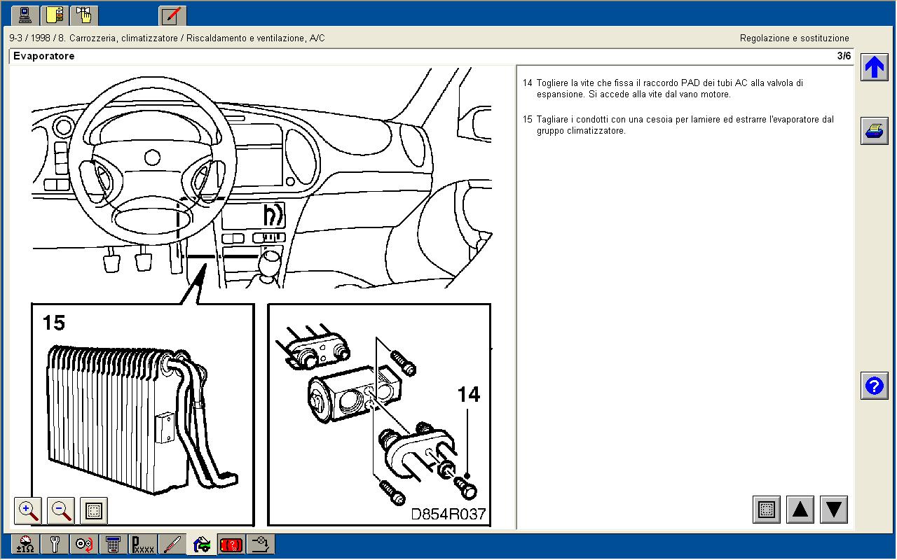

Quanto all'evaporatore, credo che ti abbiano detto il vero. Ecco che dice il WIS:

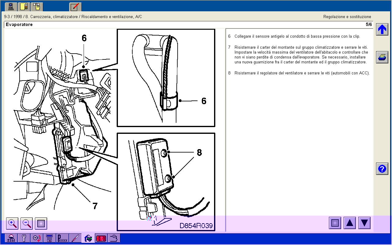

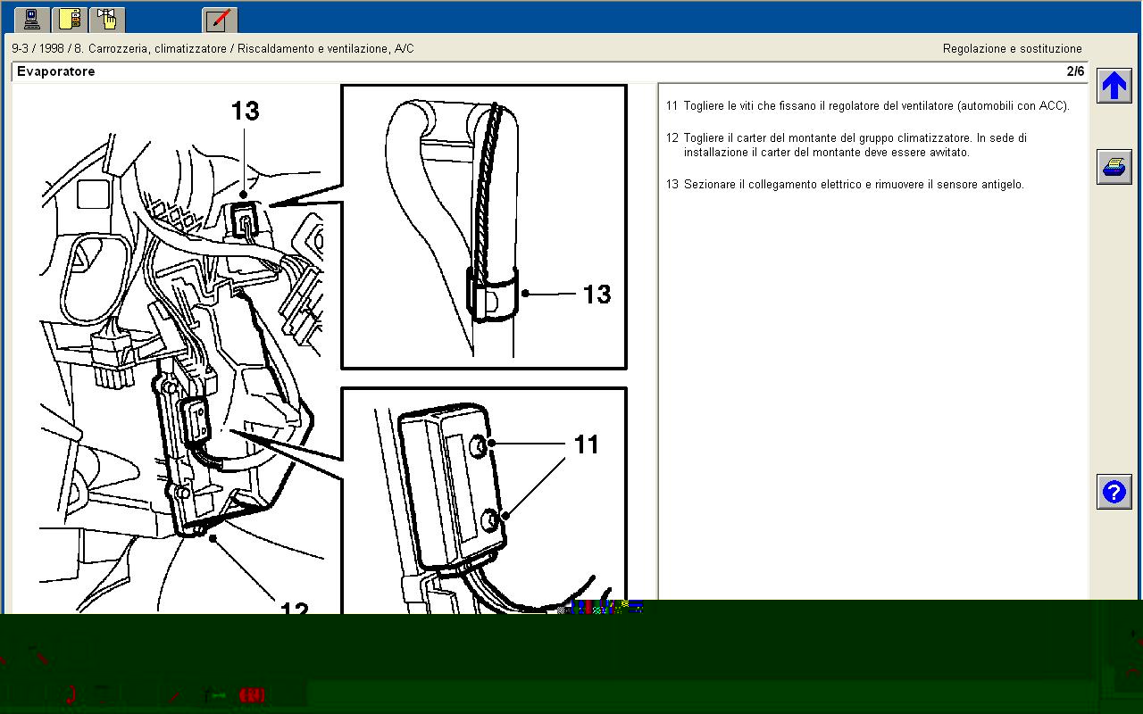

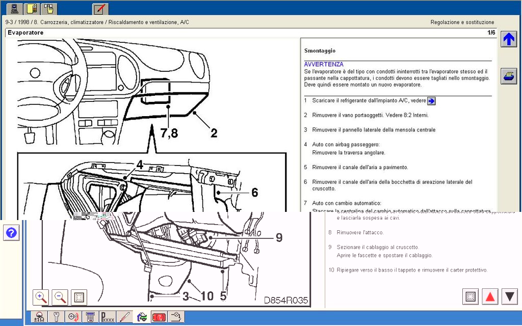

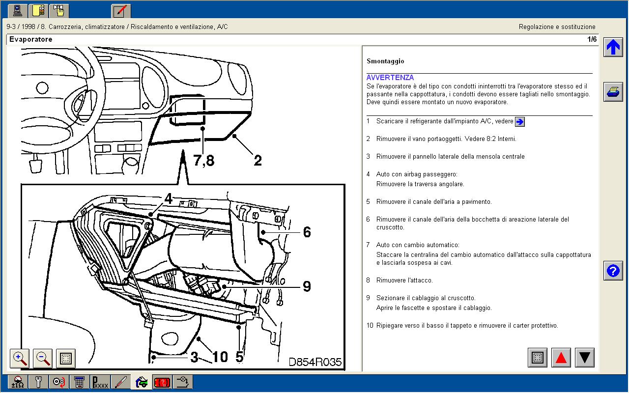

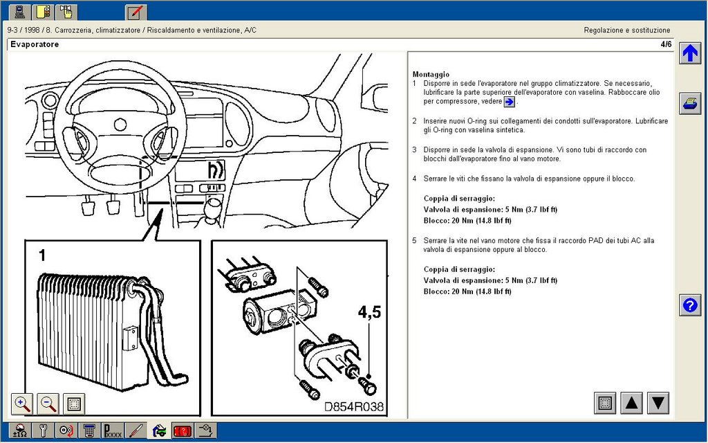

Grazie Adrian, adesso è molto chiaro! Nel frattempo ho dato un'occhiata al WIS. Beh, cambiare l'evaporatore (ammesso che sia davvero rotto) non è così complicato!
Tornando alla diagnosi... Nel mio caso l'impianto è stato provato a lungo, in funzione e col tracciante, e non sono state trovate perdite. L'impianto si scarica molto lentamente (ci vuole almeno un mese) ed anch'io uno la macchina pochissimo. Perciò, correggetemi se sbaglio, potrebbe trattarsi di una perdita talmente piccola da non lasciare un odore abbastanza intenso?
ANDREA: Per quanto riguarda i codici OEM, con telaio a partire dal S701024 (quindi il tuo caso) il codice dell'evaporatore è 7495419. Rimane da considerare, sul tuo motore, l'eventuale presenza della piastra riscaldatrice. Si trova all'attacco del collettore d'aspirazione col motore, ed ha un suo connettore.
Però ho visto che altri evaporatori aftermarket hanno un codice unificato:
DELPHI TSP0525008
FRIGAIR 72220002
GMC 5011079AC
NISSENS 92097
NISSENS 92211
NRF 36059
VAN WEZEL 0700V999
:eyeroll: Che siano tutti uguali?

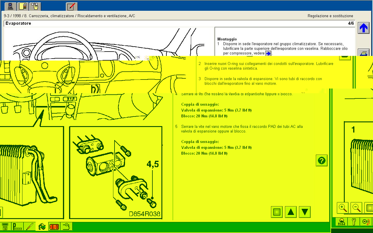

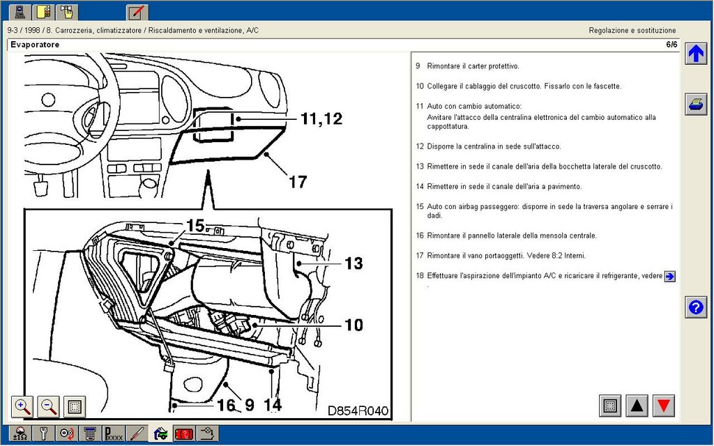

Vi allego la procedura per la sostituzione.
