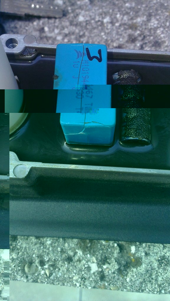

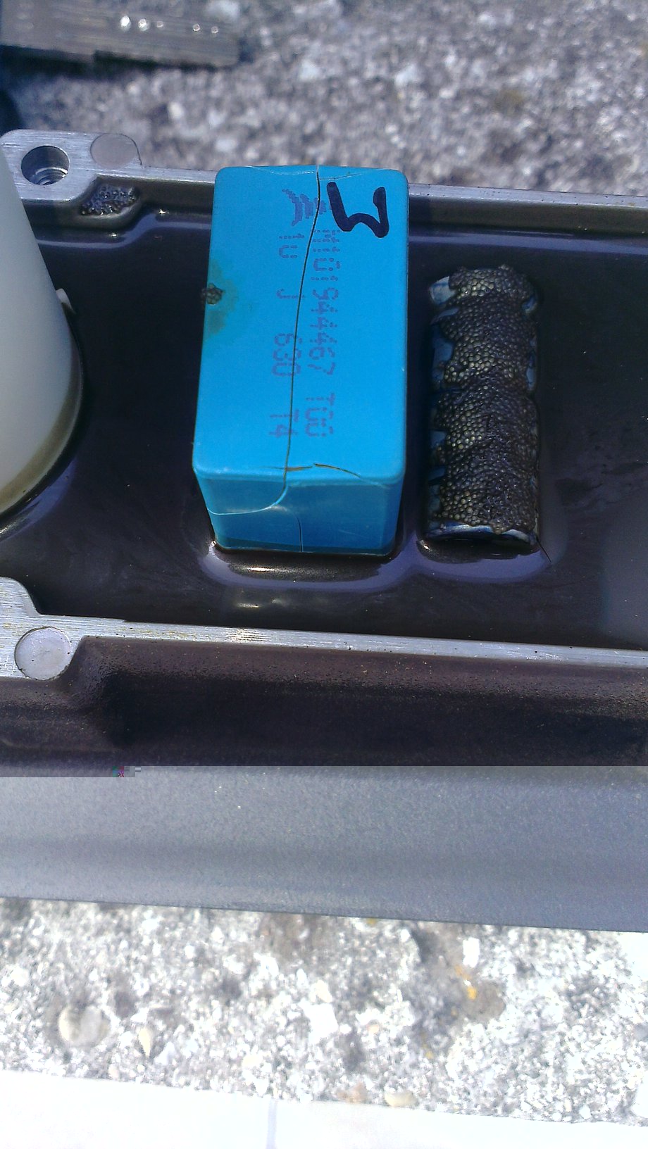

oggi fatto una prova sostituendo il sensore giri ( ne avevo uno vecchio non perfetto ma funzionante) nessuno scoppio.
riverificata la pompa benzina e si sente bene che passa
ho smontato la DI e.... i 4 innesti sono azzurri e non paiono ingialliti ma....
questo coso è tutto crepato.
suggerimenti da esperti????

Cos'è il "coso tutto crepato" :?

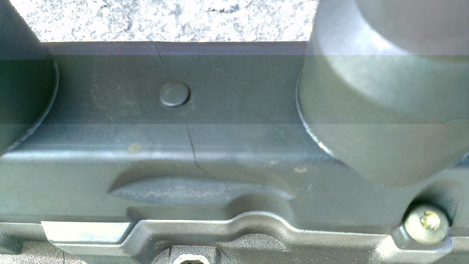

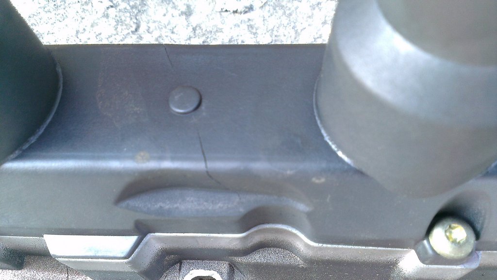

ciao
quello che si vede nella foto è in mezzo alle 4 bobine della DI
aggiungo che la DI è crepata

La parte esterna in plastica non è un problema, a condizione che sia abbastanza rigida (puoi anche sistemarla con l'Attack, è solo un supporto) e che i coni siano integri.
Lo scatolotto blu è l'inverter, quello che eleva la tensione da 12 V a 400 V e carica il condensatore che ha lì attaccato, immerso nella resina.
Ti conviene scoperchiare il componente con un taglierino e guardare se ci sono delle piste interrotte da stagnare o dei componenti staccati o rotti all'interno.

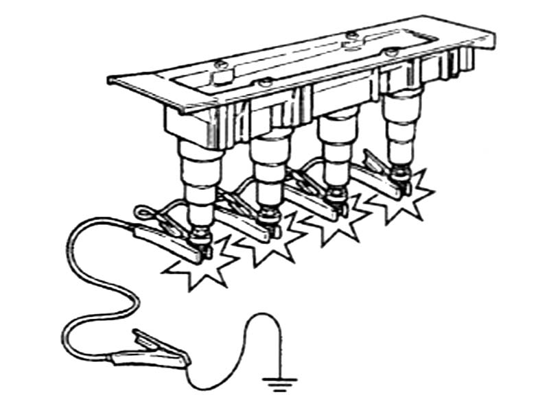

#14 Messaggio da leggere da jpm »
Devi collegare a massa i filetti delle candele e chiedere a qualcuno di girare la chiave mentre osservi (se fa) le scintille.
Prima di eseguire la prova togli il fusibile (guarda nel libretto dov'è posizionato) della pompa benzina.
Ricordati di tenere la DI con i coni in basso (come se fosse montata).

Intanto grazie, perciò smonto la DI, smonto le candele e le inserisco nella DI, ma perché devo metterle a terra?
J
9.3 AERO 2002 cabriolet!
Re: non parte.....DI???
Senza la massa il circuito non si chiude e la scintilla non può scoccare.

jpm ha scritto:Devi collegare a massa i filetti delle candele e chiedere a qualcuno di girare la chiave mentre osservi (se fa) le scintille.
fatto la prova mettendo a terra nel polo negativo della batteria. nessuna scintilla. domanda sciocca e se fosse il cavo?
