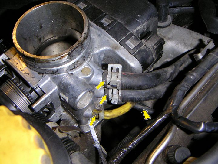

Ciao hai verificato che non sia rotto o staccato il tubo di depressione sul TB ? per intenderci quello giallo della foto allegata.

Tutti i tubi sono al loro posto ed intatti.

Ma ti entra anche in Limp Home ? Nel caso senza andare ad impazzire e cambiare tutto il TB, puoi provare a cambiare il/i sensore, il solenoide di Limp-Home part number 5337845 e se la tua é una T5 puoi anche vedere il TPS (Throttle Position Sensor), se é T7 é integrato nel TB ed in questo caso ..... non fai nulla. Che errore ti dà la diagnostica ? Se é P1230, allora é proprio quest'ultimo, attenzione che molte volte é causato da cattivi cablaggi e problemi di massa, tutto vero non scherzo ! Se leggi un poco in giro per il forum vedrai cosa possono causare delle cattive messa a massa delle nostre macchine ! :( :(
