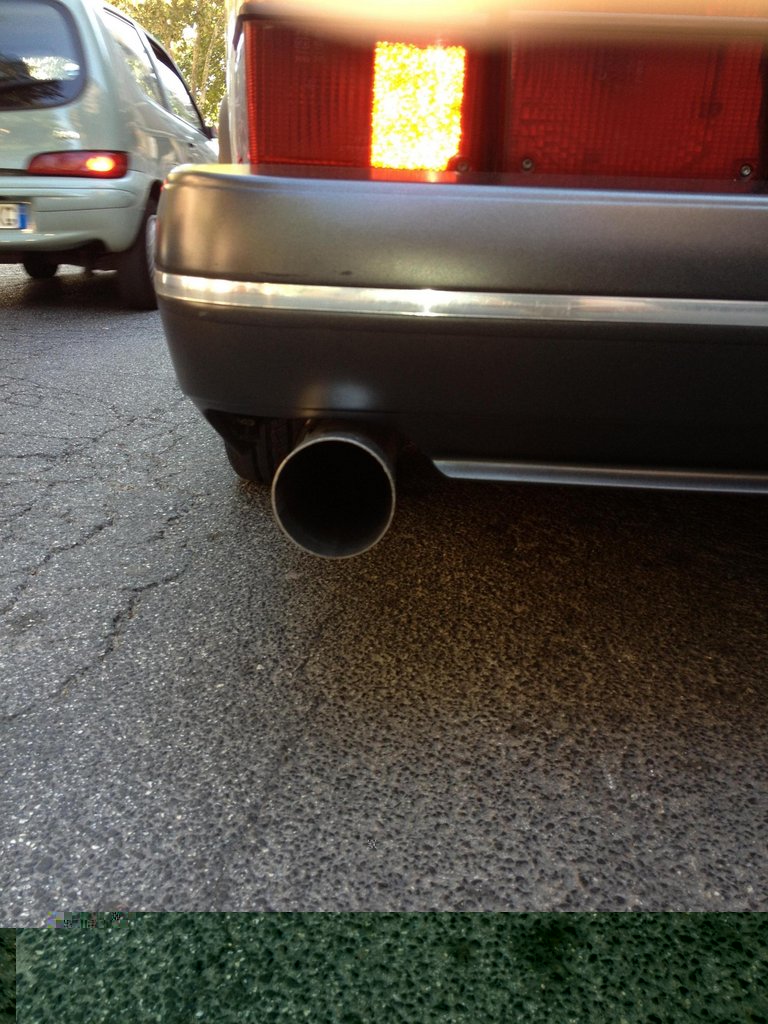

- Messaggi: 4742
- Località: Liguria
Re: Centraliona Rossa: potenza reale
Assolutamente d'accordo.... sta bene.... arreda.... ma come prestazioni CONCRETE ininfluente....giuseppe122 ha scritto:il c.d. "scarico sportivo" è, a mio avviso, sportivo nell'estetica ma non incide sulle prestazioni.
- Messaggi: 3
Si ma e' bello da impazzire
