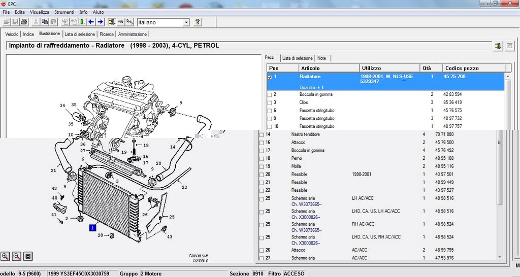

ho sostituito questo radiatore:

Comunque, perdeva davvero? sei sicuro ? hai visto il buco..? Perchè sai, dopo averlo cambiato, non aver risolto il problema..
