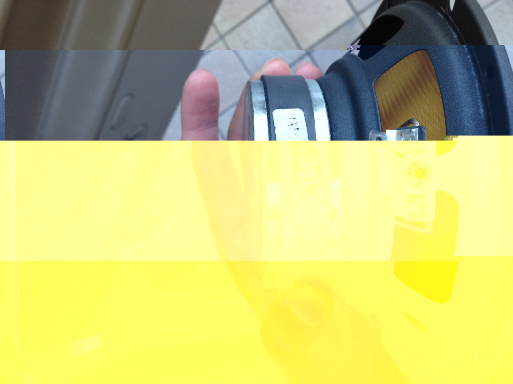

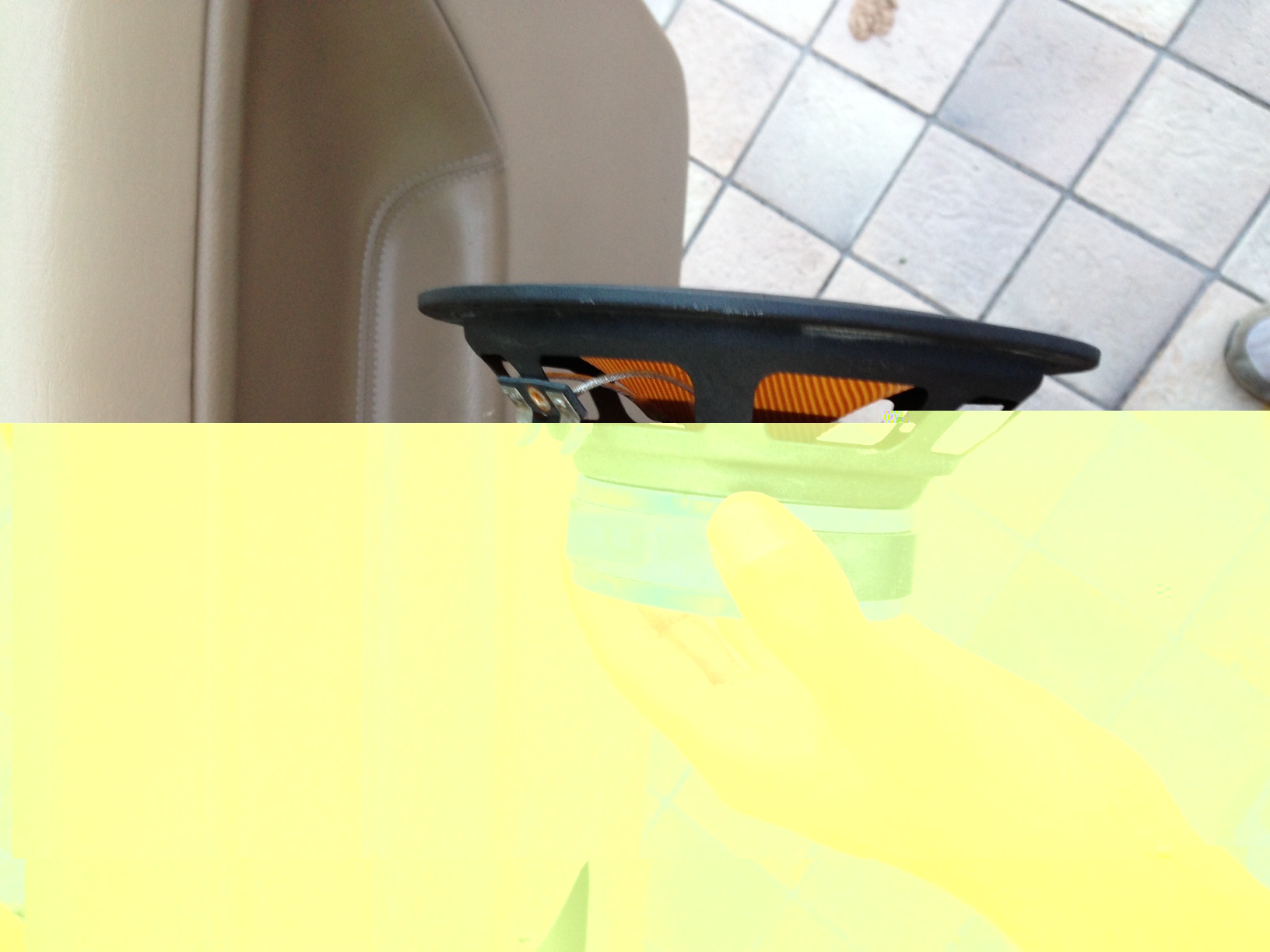

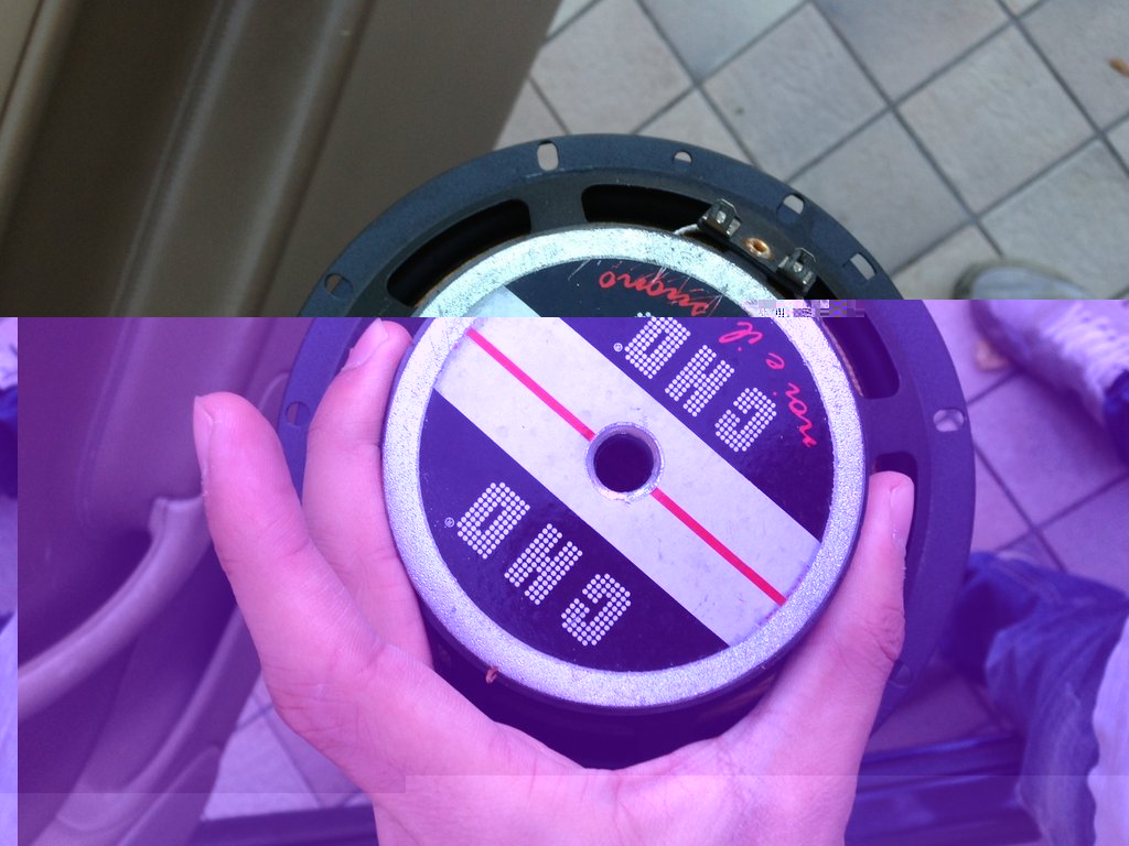

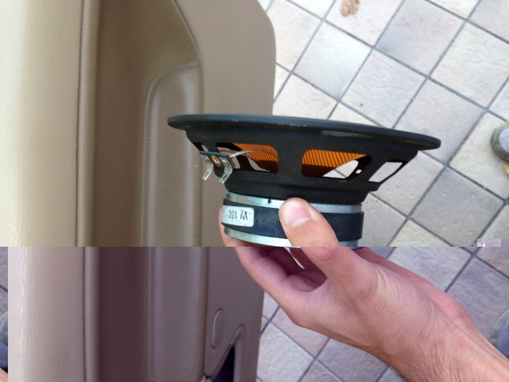

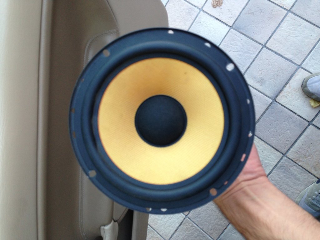

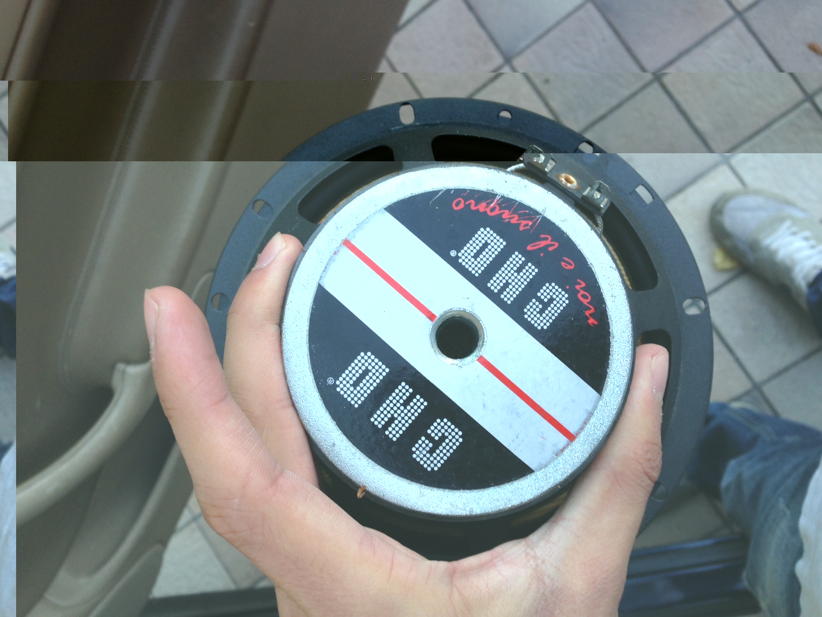

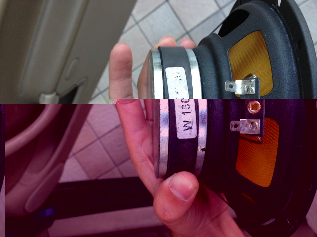

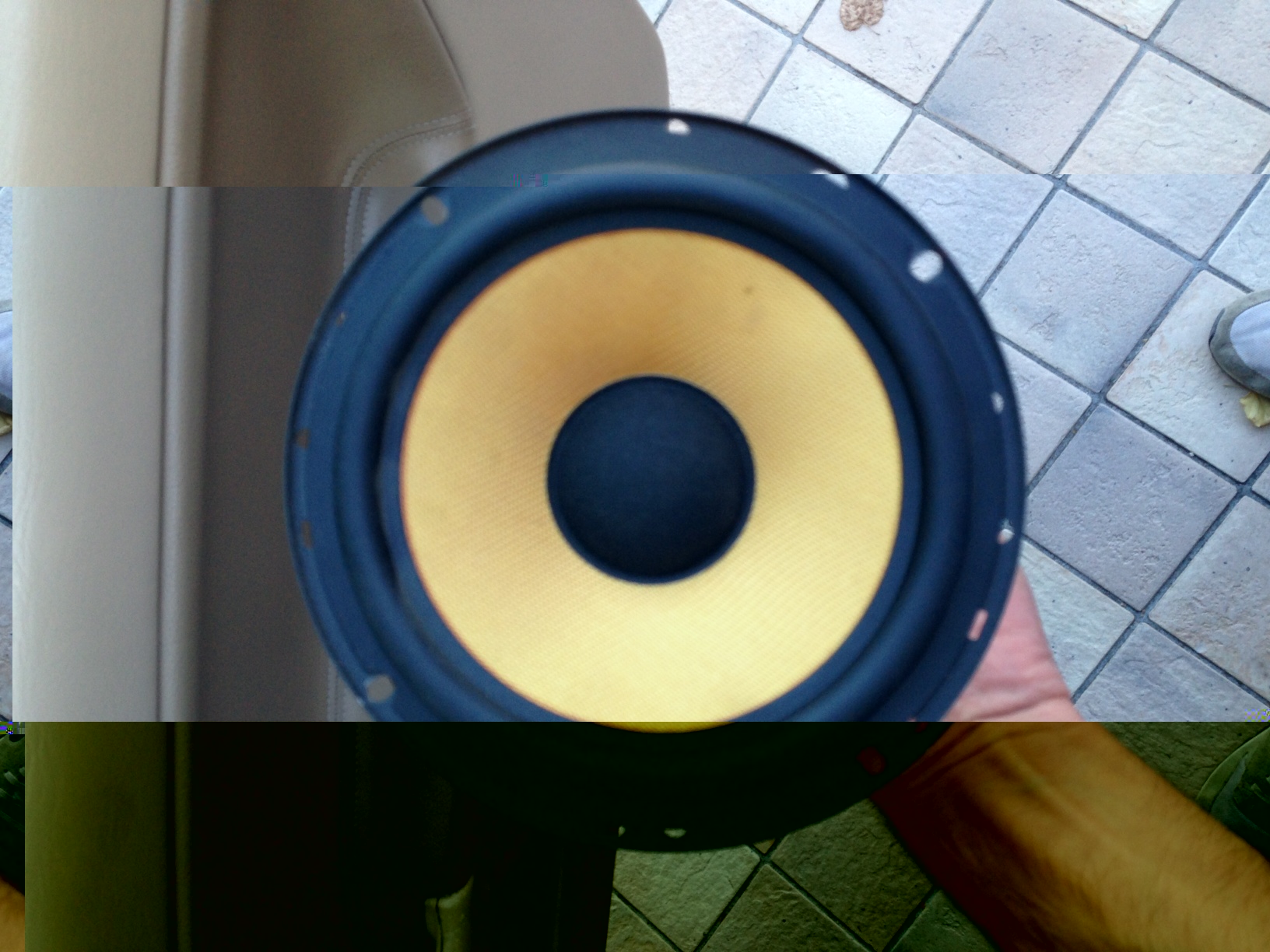

Dopo aver smontato il pannello della portiera ho scoperto che il rumore che sentivo quando ascoltavo la musica, era causato dall'altoparlante che si è rotto.
Adesso quindi ne devo trovare 2 così li sostituisco entrambi...
Siccome io non ci capisco niente di audio, sapresti dirmi che tipo di altoparlante devo comprare? Considerando che sulla mia Saab c'è l'impianto originale con 6 casse e amplificatore originale... Da quello che ho capito dagli altoparlanti delle portiere si sentono solo i bassi, giusto? Per cui immagino ci vogliano degli altoparlanti solo per i bassi?
Magari se potreste indicarmi qualche modello giusto per capire di cosa si tratta e se effettivamente c'è differenza tra quelli normali o quelli solo per i bassi così non sbaglio ad ordinarli.
Intanto metto le foto di quelli che sono montati adesso....

Si Luspreck, è un woofer, ma non cervellarti più di tanto, se sei sicuro che sono rotti, contatta direttemente la CHD e te ne fai spedire una coppia nuova. E' il W160 ed ancora nel loro listino:
http://www.chdcaraudio.it/index1.htm (il penultimo nella sezione woofer)
:wink:
