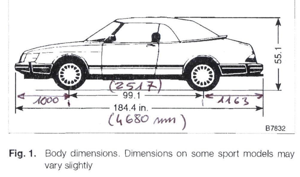

Non capisco che utilità abbiano, ma per ottenere il certificato di rilevanza storica dall'ASI, bisogna indicare gli sbalzi anteriori e posteriori.
Ho trovato tutte le quote di ingombro e il passo, per cui conosco la somma degli sbalzi, ma non come sono suddivisi tra anteriore e posteriore.
Qualcuno ha o sa dove reperire questi dati?

Giusto, me ne ero scordatogiuseppe122 ha scritto:dovresti specificare di che auto parli.....
si tratta di una 900 cabrio EP del 1992.

Immagino sia così, ma volevo essere un po' più preciso.saaBruno ha scritto:misurali col metro, tanto neanche li leggono quei dati!
Facendo le opportune proporzioni tra i dati del manuale d'uso e il disegno quotato del manule d'officina (v. foto allegata), con le approssimazioni del caso, si dovrebbero avere i seguenti valori:
- sbalzo anteriore : circa 1 metro
- sbalzo posteriore: circa 1 metro e 16 centimetri

piu precisi di cosi si muore!
- misure_c900-cabrio.gif (135.62 KiB) Visto 334 volte

Grazie!
ora non ci sono più dubbi.
