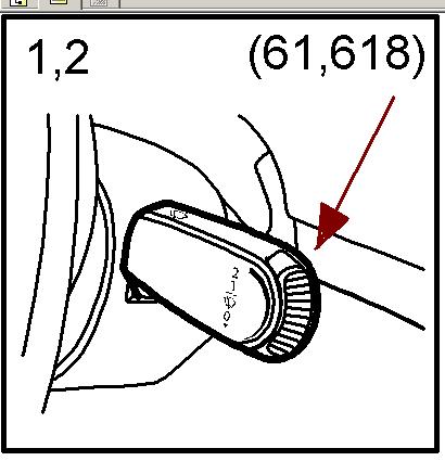

Ho notato, in questi giorni di pioggia, che posizionando la levetta del tergi e azionando le varie velocita' con il comando in testa alla leva (5 mi pare) non cambia un piffero... :[
Non ha mai funzionato a dire il vero, o forse sbaglio qualcosa io ?
come potrei eventualmente ripararlo?

questo coso...........

Ciao a tutti.
A me quel selettore in figura, varia la temporizzazione quando la leva è al primo scatto.
al secondo scatto di leva i tergicristalli vanno in velocità lenta e continua e infine
al terzo scatto vanno alla velocità massima e naturalmente continua e in questi due casi il selettore
non dà effetti di sorta.
In ogni caso.sempre sulla mia 9-3, i contatti del selettore in questione non devono essere in buono stato.
Infatti se ho la leva al primo scatto, con il selettore in qualsiasi posizione, se sfioro anche leggermente la leva nella zona del selettore,
mi partono i tergicristalli come se spostassi il ad aumentare il selettore della temporizzazione.
quindi è probabile che a Sabbone sia rimasto un contatto del selettore bloccato su una velocità, visto che la leva in questione, non mi sembra il massimo della robustezza :unpleased: .

Scusa ma io continuo a non capire, per "5 mi pare" cosa intendi?
Forse la zigrinatura sulla leva?
Inoltre, hai il sensore di pioggia?

Stessa sorte anche per me, come Extreme.
Se posiziono il selettore a massima velocità e poi muovo la leva(frecce), non cambia nulla, a differenza invece, che messo al minimo su prima intermittenza posso regolarne la velocità.
Onestamente, non lo uso quasi mai. non sono maniaco delle velocità..sul parabrezza.

Mi pare che le idee siano poche ma estremamente confuse,cerchiamo di fare ordine :)
come dice Sabbone,bisogna distinguere tra la leva, che comanda :
1° scatto in alto,intermittenza (variabile,la cui frequenza è impostata dalla zigrinatura,presente in testa alla leva,con 5 scatti)
2° scatto continuo
3°scatto veloce
sul primo scatto è normale che sfiorando la leva le spazzole facciano una corsa supplementare :))
p.s. chi ha il sensore pioggia non ha sulla leva la zigrinatura :naive:
comunque siamo tutti vittime della mancata lettura libretto istruzioni :neutral:

allora ho capito 2 cose:
1) desert non ha capito, e me ne dispiace.. :!
2) dovrei avere il selettore della velocita' bloccato sulla prima....
comunque faro' foto , in modo che tutti capiscano!
saluti.

drillo65 ha scritto: sul primo scatto è normale che sfiorando la leva le spazzole facciano una corsa supplementare :))

Esatto, però se sei sul temporizzato,magari distanziato notevolmente,
e magari un altra auto ti spruzza e vuoi pulire "al volo",
mamma SAAB ha pensato questa cosa,dai un colpetto con le dita,senza bisogno di scendere di due scatti e poi dover risalire,
ed il vetro è pulito :)
p.s. questa cosa non è scritta sul libretto,si apprende "sul campo" :))

Io ho la zigrinatura fissa, gli altri invece hanno una vera e propria manopolina a scorrimento zigrinata , integrata all'estremità della leva :)
