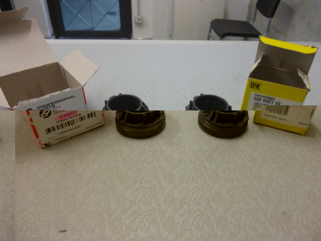

L'altro ieri mi sono arrivati i pezzi mancanti per rifare ambedue le frizioni delle mie 900 ma sono ancora dubbioso sul cuscinetto della Talladega...
Release bearing per 900Aero
Release bearing per 900Talladega

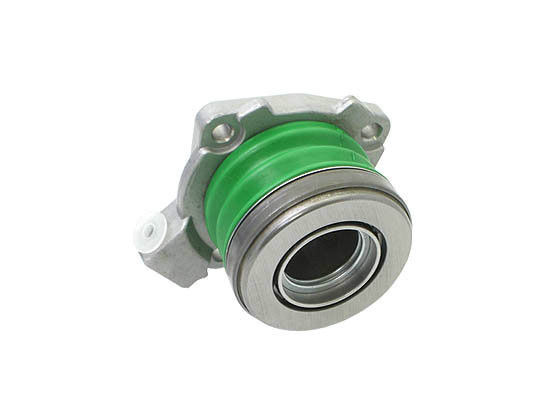

Re: 900NG - Info rifacimento frizione ?
Non tutte le Talladega avevano la frizione idraulica, come non tutte le 900 MY'98.. si dice che alcune fine serie ce l'avessero ed effettivamente risulta qualche caso che lo testimonia, ma la stragrande maggioranza delle 900 che sono state prodotto nell'arco di tutto il 1997 montavano ancora la normale frizione a cavo.
Se la tua Talladega ha la frizione a cavo (come ce l'aveva la mia), allora non può avere il cuscinetto di quella con la frizione idraulica, che consiste in questo grosso prezzo completo così come lo vedi in foto... non ci sono altri cuscinetti.
Se invece sei sicuro che abbia la frizione idraulica saresti andato sul sicuro richiedendo il cuscinetto della 9-3OG (che monta inequivocabilmente la frizione idraulica), ammesso che sia identico, ma non vedrei ragione perchè dovrebbe non esserlo.

Ritirata la Talladega, controllata e confermo che la frizione e' idraulica. :!
Perch' mai Neo Brotrhers mi aveva fatto annullare l'acquisto del cuscinetto per la frizione idraulica che avevo fatto dicendomi che in base al VIN la mia auto aveva la frizione a filo facendomi sostituire il pezzo con un cuscinetto per frizione a filo rimborsandomi la differenza ? :eyeroll: :fainted:
Quindi ci avevo visto giusto....ma m'è sorto un altro dubbio...come ' possibile che loro da EPC col VIN della macchina sbaglino ? Niente niente a questa macchina nel corso degli anni uno dei proprietari gli abbia fatto fare la conversione da frizione a filo a frizione idraulica e da VIN giustamente, essendo modificata risulta con frizione a filo ? :[ :[ :[ ?
Luca tu per caso hai il codice ricambio Saab di questo cuscinetto che mi hai postato in foto o sai dirmi con certezza se è lo stesso che avevo acquistato io la prima volta :
a vederlo è lui.. e non credo proprio ne esistano diverse varianti.. non ho l'EPC a portata di mano purtroppo.
Comunque ho sentito dire che esistono due "qualità" di quel cuscinetto in giro.. una buona.. e un'altra un po' scadente...
Quella "buona" che è praticamente identica all'originale ha il "cerchio" rotante frontale che avvolge tutto il bordo.. quello "scadente" dovrebbe invece avere solo la parte rotante "frontale".. si vede che è diverso, anche se evidentemente è compatibile.
Ma ti parlo solo per sentito dire... io lo acquistai da PFS (che mi pare venda solo quello "buono" infatti non fa più la distinzione fra genuine e alternative) e mi arrivò il primo tipo, effettivamente praticamente identico all'originale GM che smontai.
Sarebbe questo ( 4925822 ): http://www.partsforsaabs.com/product_in ... ts_id=2122
NeoBrothers li vende entrambi..
http://www.neobrothers.co.uk/advanced_s ... condition=
Quello "alternative" con il soffietto blu se non erro è proprio lo stesso che a 9.3fast si ruppe tipo dopo 15.000km (e ti tocca ritirare giù il cambio).
Poi c'è quello "genuine" che è quello col soffietto verde (anche qui conferma il codice 4925822 ), per precisione questo: http://www.neobrothers.co.uk/clutch-sla ... f5f4534a88
Io ti consiglio caldamente di acquistare il secondo.. costa quasi il doppio, ma parliamo di 40-50€ di differenza.. direi che è meglio non rischiare.
