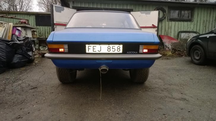

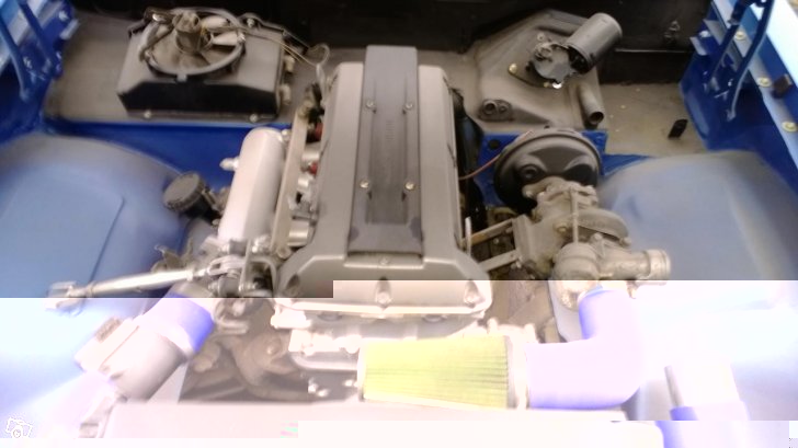

OPEL ASCONA CON MOTORE SAAB 5.jpg (45.98 KiB) Visto 4578 volte
OPEL ASCONA CON MOTORE SAAB 3.jpg (62.17 KiB) Visto 4578 volte
