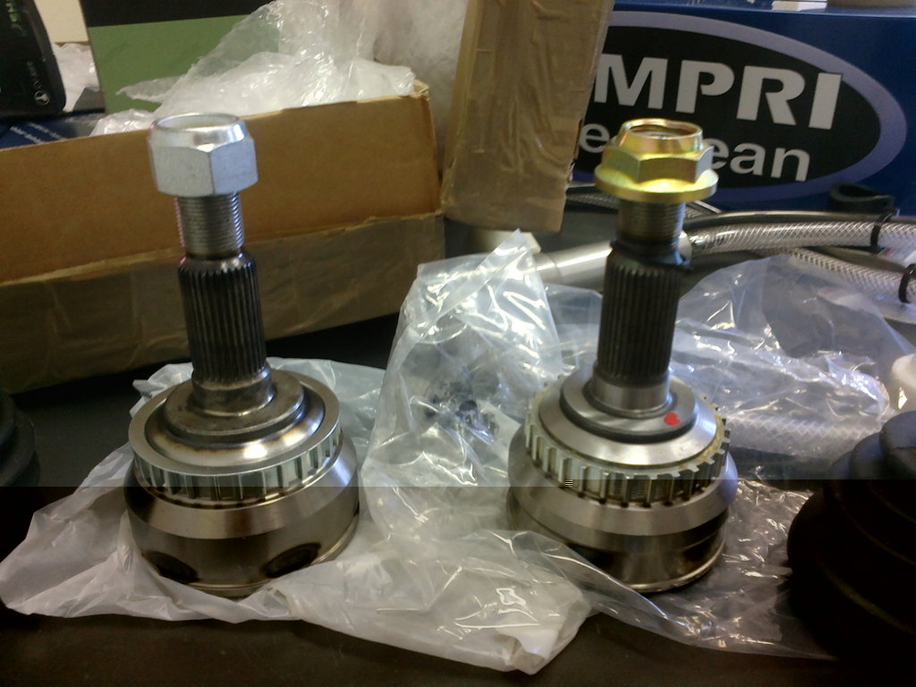

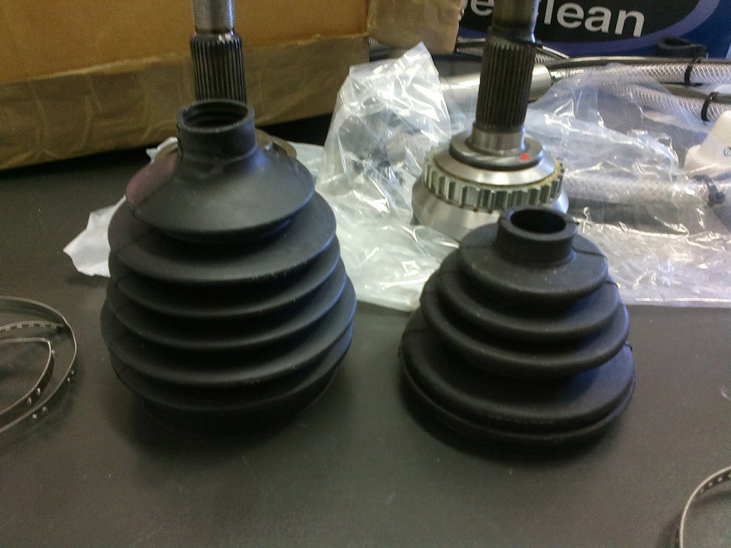

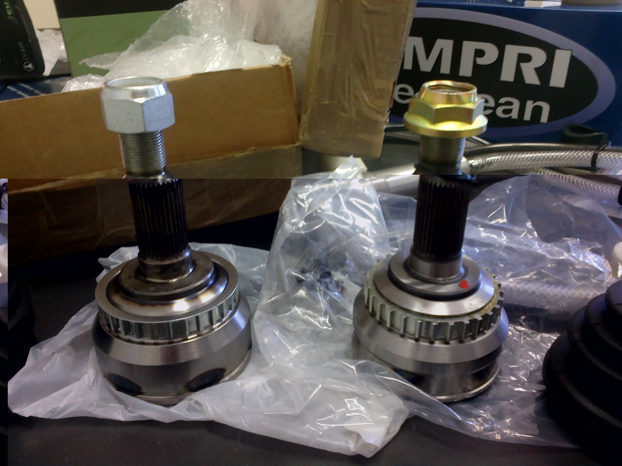

Oggi intanto mi sono arrivati i pezzi e... con mia sommo disgusto ho notato una cosa che penso sia evidente anche a voi.. :sorry:

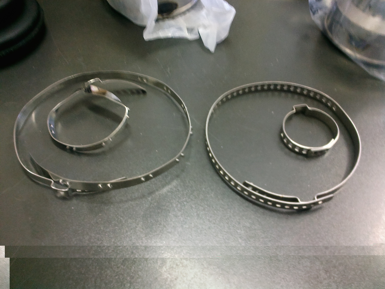

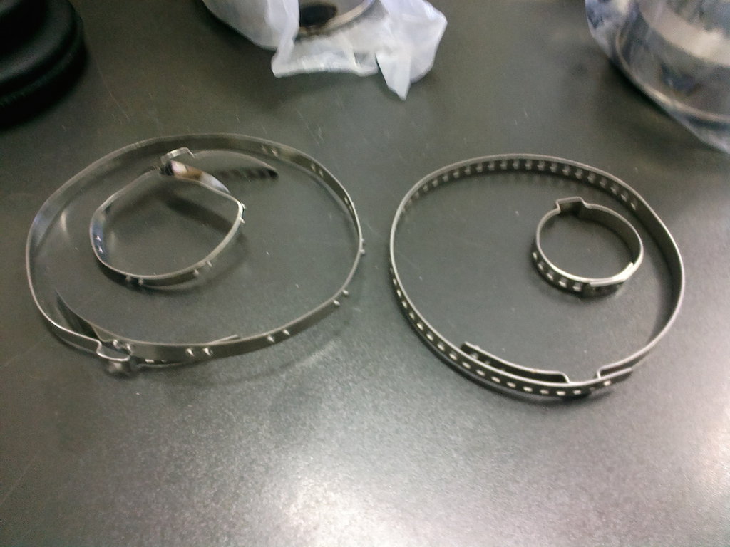

Oltre ad essere due fornitori diversi (nonostante le scatole siano identiche).. ci sono cose come le cuffie, che sono completamente diverse... :inpain: le fascette di uno dei due sono maciuallate (va beh, dettaglio che con le spedizioni può capitare ed è il meno, ma denota poca cura nell'imballo).
Non so se siano stati loro a mettere due giunti diversi, magari di diversi fornitori nella stessa scatola pensando che non me ne accorgessi o se è il loro fornitore che glieli manda così.. sicuramente gli scriverò una mail per chiedere chiarimenti... :sorry:
Adesso mi si pone un dilemma, li monto lo stesso, e magari recupero le cuffie originali visto che sono integre.. oppure glieli rimando indietro e mi faccio rimborsare.. :eyeroll: intanto ne parlo col meccanico, poi deciderò.. magari tiriamo giù i vecchi giunti e li controlliamo per bene se sembrano consumati e questi due anche se un po' diversi si rivelano comunque compatibili e ben fatti li monto, altrimenti glieli rispedisco indietro e mi faccio rimborsare...

E' vero che la parte zigrinata contribuisce alla tenuta della cuffia, per nell'altro c'è questa sorta di ulteriore "anello" (evidenziato in foto) che l'altro non ha.
Io penso che hai tutto il diritto di rispedirgliene, quantomeno, uno indietro e farti inviare uno uguale.
Era loro dovere comunicarti prima della spedizione della differenza.
Io li contatterei.
