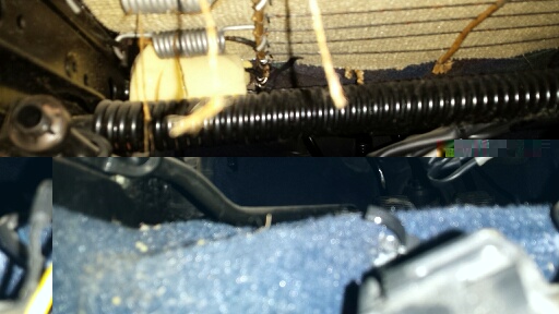

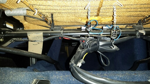

Ciao a tutti,
oggi pulendo la moquette ho notato sotto i sedili la presenza di cavi sotto i sedili anteriori. Qualcuno sa dirmi di che si tratta, premesso che non ho i sedili riscaldabili. Grazie

- 20140430_171816_resized.jpg (86.29 KiB) Visto 1544 volte
- 20140430_171847_resized.jpg (58.45 KiB) Visto 1544 volte

Come fai a dire che non hai i sedili riscaldabili?

Non dovrebbe esserci la targhetta sul fianco?
Magari sono comunque tutte predisposte e i cavi ci sono comunque ? Hai notato anche se sono tutti collegati? dalla foto non si capisce.

Re: C 900 ep my 1991 cavi sotto i sedili
Si sono collegati...e non credo di avere i sedili riscaldati perché sul cruscotto non c'è il comando che invece sulla brouchure risulta esserci per quell'optional.
Dipende...se hai 2 connettori collegati avrai i sedili riscaldabili con il sensore di temperatura che si attivano automaticamente al di sotto di una temperatura prefissata mentre se hai 1 solo connettore collegato avrai solo il sensore delle cinture di sicurezza.
Sulla mia c900 ad esempio c'erano 2 connettori sotto ai sedili con 2 cablaggi distinti, non c'erano i comandi per l'accensione dei sedili riscaldabili sulla plancia e dentro le fodere dei sedili c'era il sistema di riscaldamento quindi per logica deduzione il riscaldamento si attiva automaticamente al di sotto di tot gradi di temperatura.

interessante....e qual è la temperatura minima visto l'origine delle nostre belle? - 20?
No, circa 4°C
È come dice Marco, sulle post 87 non c'è interruttore in plancia
Ma perché sulle "pre87" c'è? La mia (MY85) non ce l'haAeroGT ha scritto:È come dice Marco, sulle post 87 non c'è interruttore in plancia
Ah, questa non la sapevo. Sai il dato delle EP?Leggenda metropolitana: Ep e Ft hanno temperature di innesto diverse
@GheSo: c'é un termostato affogato nella spugna della seduta del sedile (mi pare passeggero)
mi pare che le 900 fino al Model Year 1990 abbiano tutte l'interruttore per il riscaldamento dei sedili, l'anno successivo l'interruttore é stato sostituito dalla regolazione altezza fari
La tua é automatico.... Poi interruttore... E nuovamente automatico (con la presunta differenza Ep e Ft)vinsempre ha scritto:La mia (MY85) non ce l'ha
