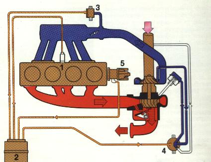

Per ritornare a bomba l'upgrade relativo al motore richiede:
1 - centralina APC
2 - valvola solenoide
3 - regolatore pressione benzina da 3.0bar ( o meglio 3,3 ?)
4 - sensore di detonazione.
5 - scarico completo JT da 3" non indispensabile (ma ormai sto intrippato e ce lo devo mettere ) http://www.ebay.it/itm/371023155515?ssP ... 1423.l2649
ma...e' necessario individuare un codice in particolare perchè questa nuova centralina sia compatibile con la mia che e' una LUCAS oppure no ? Come mi devo muovere nella ricerca della centralina giusta ?
Riguardo il punto 2 la valvola solenoide va presa a seconda dell'anno della 900 oppure e' uguale per le varie annate quindi basta prendere una solenoide da una 900FT e siamo a posto ?
Riguardo il punto 3 il regolatore pressione benza qualcuno sa indicarmene uno adatto da comprare se serve specifico per 900 o si puo' usare un semplice regolatore di pressione da 3 o 3,3 bar anche delle 9.3OG ad esempio ?
Riguardo il punto 4 sto completamente al buio, c'è un codice di riferimento da cercare :o(
Grazie in anticipo a chi sapra' darmi qualche dritta :)
Re: c900 trasormazione EP in FT ...e oltre...
il sistema APC è un sistema di controllo, non è quello che fa i 175cv. i cavalli li fanno la turbina piu grossa delle ft rispetto alle lpt e forse gli iniettori differenti (bisognerebbe controllare i codici sull'epc).
poi oltre a centralina APC, sensore di detonazione, valvola solenoide ti serve anche il sensore di overboost (3) che legge la pressione del compressore e taglia quando si supera la soglia prevista.
visto che devi creare ex novo il sistema, ti serviranno tutti i connettori e un ottimo elettricista pronto a ricablare tutto da zero.
secondo me un lavoro del genere non ha davvero senso... oltre alla fattibilità, vorrebbe dire andarsi a mettere in casa una fonte di problemi (componentistica progettata 30 anni fa e usata nel migliore dei casi per 22).
io, dopo aver montato turbina e le altre componenti fondamentali, passerei a una WG di quelle rinforzate tipo forge che ti permetta di tararla a una pressione di esercizio sicura ma che non siano i 0.6 bar di base boost.
ps la tua centralina è lucas ma non è quella dell'apc!! è quella dell'iniezione e non c'entrano nulla fra loro. ripeto, tu ora non hai nulla di quei componenti, non è un semplice swap di parti!!
