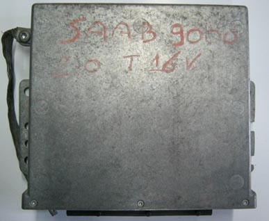

:= ciao a tutti sono nuovamente qui,.... avrei bisogno di qualche anima pia compassionevole che mi potesse fornire il codice Saab della centralina principale?... quella grigia nel vano sotto il parabrezza lato guida... la macchina è una Saab 9000 turbo del '96 2000cc versione Aereo ma credo che sia uguale alla CS...CD..ecc... allego una foto presa su internet.... la sto cercando come ultima spiaggia ma giustamente mi viene chiesto il codice che è su un etichetta che è sulla centralina, purtroppo la mia non so perché motivo ma non ha una scritta non ha nulla.

Nicola dovresti essere più preciso e dirci di cosa intendi per "principale"
Centralina airbag? Antifurto? .....
Inoltre ci vuole quasi sicuramente anche il vin dell'auto per stabilire quale versione è compatibile con la tua auto.

Credo intenda la centralina dov'è presente la ecu del carburante.
Che poi la sua dovrebbe essere trionic...

ciao a tutti si grazie è quella grigia che purtroppo non so il nome vero, ma è quella che gestisce la DI legge il sensore di giri comanda il main relay e quella della pompa della benzina.... ho letto un vecchio post in cui il colpevole della mancata partenza era un "barilottino" posto sotto al cruscotto che taglia la benzina in caso di overboost..... qualcuno sa se esiste anche sulla 9000 turbo 16v aereo del '96????.... leggendo quel post mi si riaprono delle speranze.... anche se a dire il vero... è tutto tagliato.... l'unico segno di vita che da la macchina è quelle che appena giro la chiave...ma solo per una volta poi devo aspettare un bel po' prima che lo rifaccia a meno che non stacco e riattacco la batteria, è sentire girare la pompa della benzina per pochi secondi ma agli iniettori non viene mai mai data corrente.... (sob.. :( :( ormai da 6mesi!!!!!!!!!)....

La mia nn ha la centralina dell Apc sebbene sulla valvola westgate sulla turbina ci siano collegati i tubetti che vanno alla valvola dell overboost sopra al radiatore,.....valvola che ha tre fili uno va alla chiave posizione hot run e gli altri due alla centralina in questione... quindi deduco che gestisca anche l APC.....

Si si direi di si ha il trionic e la DI rossa sulla testa... e quella valvola fissata in alto alla dx del radiatore..... mi piacerebbe tanto sapere come lavora quella a livello elettrico intendo.... perché 3 fili e cosa fanno.....

Quella valvola che vedi, tutta nera, in realtà non è una valvola, ma l'apc

Inoltre nn so se piangere o ridere ho contattato un grosso centro demolitori di torino "autodemolitori riuniti"...... gli ho mandato delle foto della centralina.... mi hanno risposto che quella nn è di una saab ma di una pt cruise!!!!!!....

Ti confermo che è l'apc.
Ma i tubicini a essa collegata, li hai tolti te?
Questa immagine l'ho trovata sul primo venditore che ho trovato su ebay
