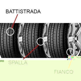

Giusto per precisione, non si tratta di "spessore della gomma" ma di altezza della spalla del pneumatico.
Concordo con Luca, per avere un comportamento più "soft" sullo sconnesso devoi solo abbassare il diametro del cerchio.
Più quest'ultimo è ridotto, più la spalla del pneumatico sarà alta e più la vettura sarà "morbida" sullo sconnesso.
Re: 9.3 aero 2008 - pneumatici e strada sconnessa
#4 Messaggio da leggere da drillo65 »
Spalla .... o fianco? :)
componenti pneumatico.jpg (39.47 KiB) Visto 1558 volte
Meglio chiamarlo fianco allora.
