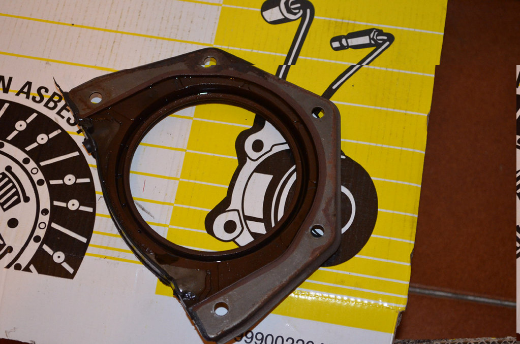

Extreme
Messaggi: 704
Re: Perdita olio 9.3 TTiD
#13 Messaggio da leggere da Extreme »
Sono anch'io dell'idea che si giudica male dalla foto,
Ma così a "cazzotto" sembrerebbe provenire proprio venire dal paraolio motore lato volano come dice MarcoMaxi.
Infatti quest'estate ho potuto constatare di persona, in occasione della sostituzione del volano, (e di tutto quello che ne consegue :$ )
che questo paraolio tende con il tempo e i km a perdere di tenuta.
Infatti anche il mio a 118.000km cominciava già a perdere e comunque sarebbe stato sostituito comunque visto che avevo giù il cambio.
Qui sotto le foto del paraolio vecchio e della scatola di quello nuovo.
Galleria Fotografica:
viewtopic.php?t=32680

Extreme
Messaggi: 704
#16 Messaggio da leggere da Extreme »
Penso che il paraolio sia sempre uguale sia nel caso di trasmissione manuale o automatica
Ripeto: "Penso"
