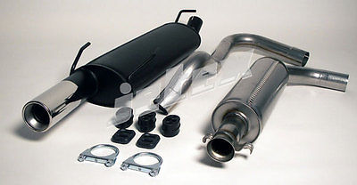

salve a tutti. sono tentato di montare sulla mia 900se cabrio 136 kw , lo scarico sportivo della jetex n° 63-h5 in vendita a 445 €. se qualcuno lo ha gia montato mi puo dare notizie . grazie Giampaolo
allego foto.
comprata e rivenduta!
allego foto.
- scarico saab.jpg (16.55 KiB) Visto 3609 volte

salve grazie per le informazioni, ma quello che volevo sapere e' se cambia il sound, vorrei un suono piu' cupo e sportivo. non mi interessa il rendimento motore. grazie

@Gianpaolo...se vuoi cambiare solo il sound ti basta cambiare il cat-back con quello che hai postato che e' un RAY SIMONS , usando la funzione "cerca" troverai anche qualche video con audio per capire come cambiera' la sonorita'.
