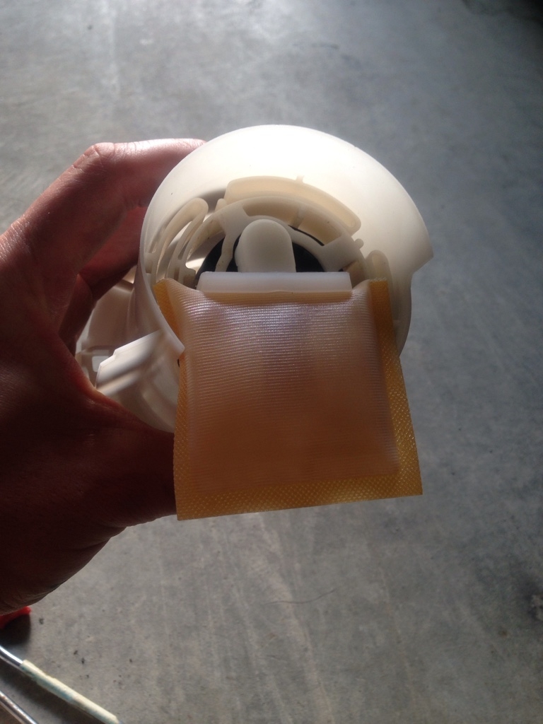

Allora ..... col senno di poi
Rifarei l' apertura magari con uno strumento più adatto ma comprerei tutta la pompa nuova.
Comunque x marco:
Fai l apertura estrai la pompa e pulisci il filtro.... funzionerà alla perfezione.

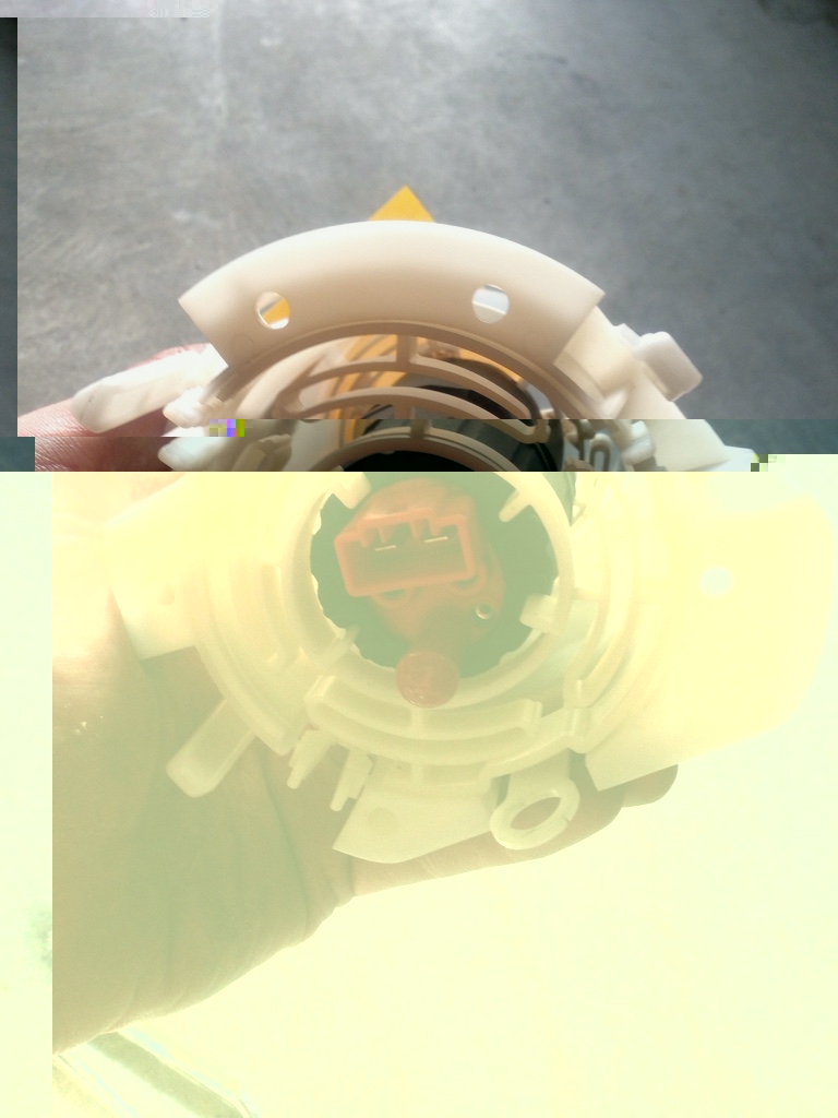

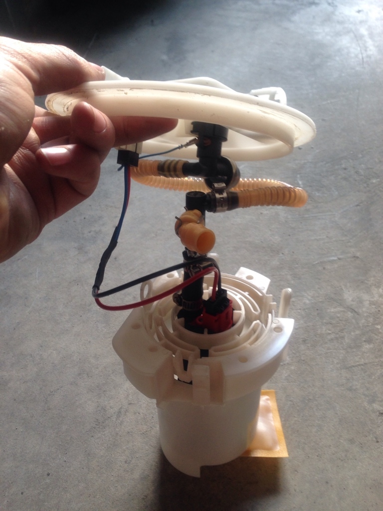

9-3 NG 2.8 - Perdita prestazioni pompa benzina
Penso di fare il lavoro e montare una pompa Aeromotive 11142 340lph che al momento è il top delle fuel pump ad elevato flusso.

Io ho montato la walbro Lph 255

Attenzione perché la pompa del 2.8 è a pressione variabile, comandata da un modulo che lavora in PWM. OCCHIO alle caratteristiche per evitare inconvenienti.
Lavoro fatto, sembra andare bene, domani faccio un data log per vedere i numeri cosa dicono.

- Messaggi: 15695
Re: 9-3 NG 2.8 - Perdita prestazioni pompa benzina
Cioa Marco, ti ho sistemato le foto scaricandole ed allegandole al tuo messaggio (ho cancellato anche un post doppio).
